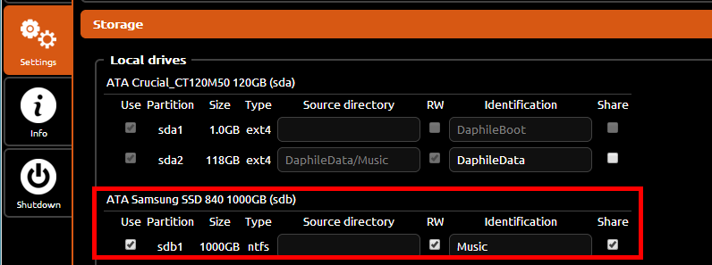

Hello Cedus
Moi je galère depuis 3 jours pour paramétrer l'accès aux fichiers, sur mon serveur Windows avec partage de fichiers Samba/cifs connecté en LAN dans un premier temps puis j'ai tenté sur un disque USB relié directement au serveur comme je n'aboutissait pas, pensant avoir un pb avec le partage ou les sécurité de Windows.
L'appli Daphile s'est elle installée à priori sans problème sur le portable HP assez costaud, j'y accède à travers un navigateur pour faire le paramètrage puis je vais dans le menu "audio player" et là ça mouline pendant des heures avec le message "loading the media server" et impossible d'affiner le diagnostic avec des outils, on n'accède à rien. Je dois faire une erreur bête mais la doct est assez succincteSad. Peux tu publier la copie d'écran de ton paramètrage que je compare au mien ?
Merci d'avance
Jean-Louis

RE: Test Daphile
Tu as sans doute oublié de cocher share pour partager ton répertoire de musique

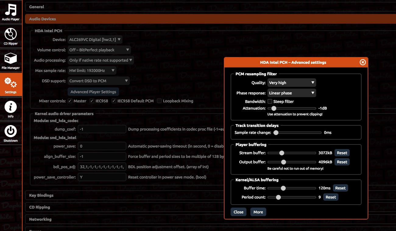

RE: Test Daphile
Je réveille ce flux Daphile car j'ai un petit soucis à vous soumettre et j'espère que l'un d'entre vous aura la bonne suggestion pour m'en débarrasser.
J'ai installé Daphile sur un Gigabyte BRIX BXBT 2807 munis de 4G Ram et d'un disque SSD sur lequel Daphile est installé ainsi que mes fichiers musicaux.
Lors de la diffusion de musique, à intervalle régulier (chaque 6 ou 7 sec), j'ai une petite interruption de musique.
C'est évidemment assez irritant...
J'avais testé préalablement sur un vieux pc et je n'avais rien eu comme problème.
Ceci évoque-t-il quelque chose chez l'un d'entre vous ?
Ce pc ne serait-il pas à la hauteur ? il est pourtant recommandé ici http://hifipcguide.com/2016/02/gigabyte-brix/
Ou y a-t-il un paramètre à modifier quelque part (j'ai laissé faire Daphile qui a tout installé comme un grand).
Merci de votre attention.

RE: Test Daphile
J'utilise moi même un Brix (Gigabyte Brix GB-BXCEH-2955 Celeron double cœur (un des seuls qui permette d’installer 2 disques SSD : 1 petit SSD mSATA pour Daphile + 1 SSD 1To pour ma musique en Flac + 4Go de mémoire) et cela fonctionne parfaitement. Peut être est ce un problème de player buffering.
Ci-joint copie d'écran de ma configuration dans "Audio devices => Advanced player settings"
Bonne musique
Hervé
