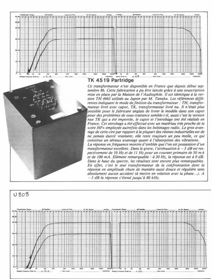

Toujours dans les mesures, ayant relue l'article sur la comparaison des transformateurs de la revue l'audiophile N°39, il manque une page non numérisée sur la réponse en fréquence de TK4519.
Quelqu'un aurait-il l'amabilité de me transmettre cette page.
Merci.
11/06/2014 18:52:29
Totof le belge
Saint Mathieu de Tréviers 34270
Messages : 169
Groupe : Enregistré
Inscription : 14/10/2013
Statut : Hors ligne
Message : #30
RE: SPUD TOUJOURS E55L DUO T et SE T
Bonjour éric
c'est ceci que tu cherche
Bonne lecture
