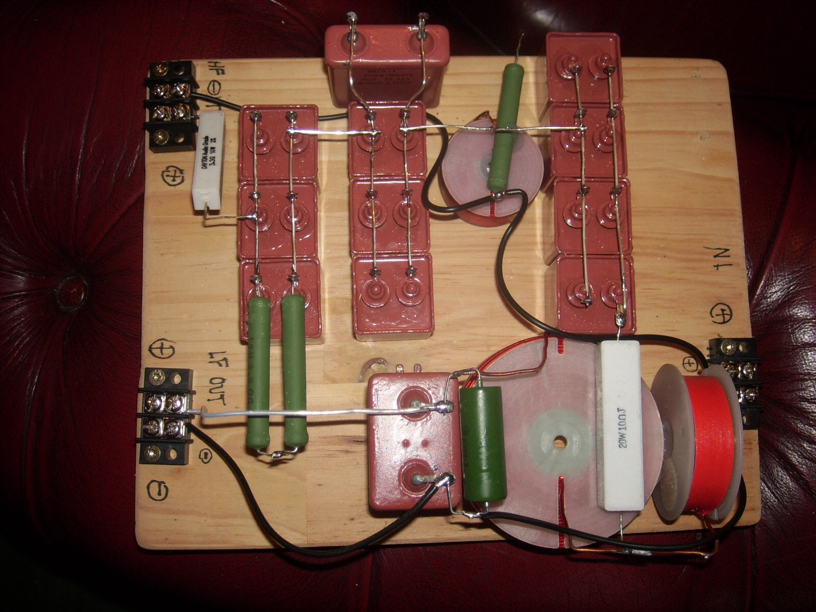

Yann, alias bricoldur a refait ces filtres de sa model 19, les N1201.
Stephane, ils seront sans doute prêt pour l'écoute de samedi. ^__^

Bonjour a vous tous. Merci Bamboufou pour les photos du diviseur de frequence a bricoldur, du bel ouvrage. Ils sont beaux les condo, est-ce tu sais quel est la marque? Du plaisir d'ecoute au programme ce week-end. Bien a vous. Charles.

Charles Fortin a écrit :Bonjour a vous tous. Merci Bamboufou pour les photos du diviseur de frequence a bricoldur, du bel ouvrage. Ils sont beaux les condo, est-ce tu sais quel est la marque? Du plaisir d'ecoute au programme ce week-end. Bien a vous. Charles.
On dirait des condos russes, genre MBGO2.
Mikael

ce sont bien des condos russes, je ne sais pas quelle reference mais il avait deja testé des K 75.
les valeurs de selfs sont aussi un peu augmentées pour s'ajuster a ces hp et compressions.

ce sont des Condensateurs papier huile en cuve de qualité militaire 160v de tension de service 2uf 10uf 20uf et 1 uf pour l'axial

Bamboufou a écrit :ce sont bien des condos russes, je ne sais pas quelle reference mais il avait deja testé des K 75.
Des K75-10, quand on a de grosses valeurs, ça devient vite encombrant. J'ai quelques 10µF à la maison (à droite sur la photo), que j'avais achetés pour mes filtres, mais j'ai finalement mis des MBGO-2 pour que le filtre ne soit pas énorme.
Vu le nombre de capas sur le filtre de Yann, je n'ose imaginer le monument s'il avait mis des bestiaux comme ça.

Bonjour a vous tous. J'aimerais bien trouver de beaux condos du meme genre (verts et rond folkdeath95 & brun-rouge et carres Bomboufou) au Quebec pour pouvoir les essayer, du beau materiel. Merci. Bien a vous. Charles.
