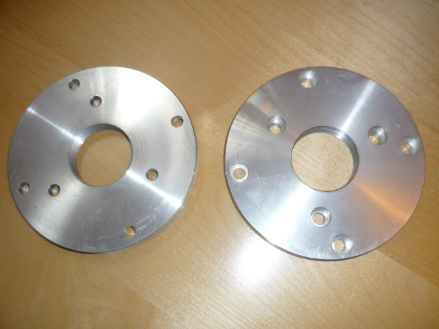

Pour raccorder les Onken 455ES ou 500MT, ou d'autres moteurs ayant le même filetage, à n'importe quel pavillon, rien de plus facile.
A l'époque, j'avais fait faire ces plaquettes pour quelques dizaines d'euros la paire, peu de chose pour de tels moteurs.
Du coté pavillon (à droite sur la photo), les têtes de visses qui connectent la plaquette au moteur rentrent dans l'épaisseur de celle-la de façon à ne pas créer d'épaisseur qui empêcherait les deux surfaces (pavillon/plaquette)de se joindre. De l'autre coté (à gauche), ce n'est pas nécessaire car le filetage du moteur est bien plus long que l'épaisseur de la plaquette (15mm). Ce filetage vient en butée sur le pavillon en laissant la place pour les têtes de visses.
