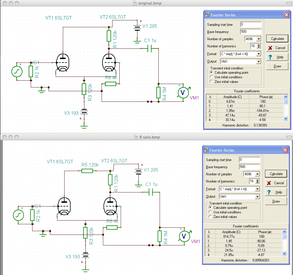

p ben a écrit :une 'astuce' consiste à optimiser l'annulation en mettant une résistance réglable dans l'anode inutilisée. En vrai, j'en optimise la valeur à l'aide d'un simulateur.
En tous cas, à la mesure, l'annulation d'harmoniques est patente.
PB

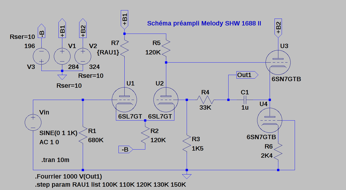

PB
Bonsoir à tous
Ca les fans d'Audiyofan le savent, j'aime le simulateur LTSpice et donc
c'est très très facile de paramétrer et de voir l'influence de la valeur d'une
résistance placé dans l'anode de U1 ,
ça donne un fichier log ci_joint qui donne des taux à juger péssimiste
mais qui dégrossi bien les choses comme tout simulateur
Preamp_Melody_SHW_1688.txt (Taille : 4,39 Ko / Téléchargements : 273)
Après les résultats dépendent des modèles de composants utilisés bien entendu
Si les fichiers vous intéresse , faire signe
A bientôt

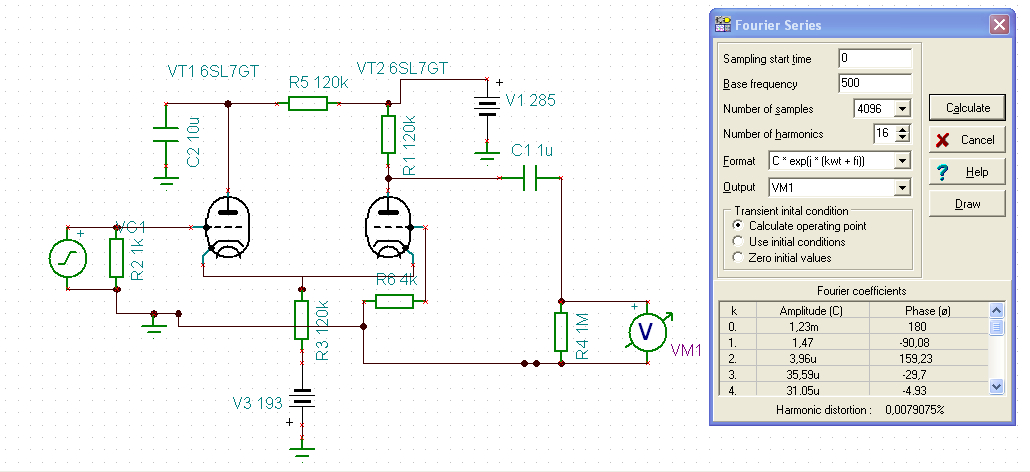

Avec Tina, sans ou avec une 120 k ( avec, le gain en b.o. est diminué )
Ou en découplant ;

....la conclusion c'est qu'avec la 120 k dans la plaque qui ne sert pas, donc totale symétrie, c'est nettement mieux (2 ordres de grandeur) !! même si cela n'est surement pas vraiment audible, pourquoi s'en priver !*
Attention quand même aux modèles car là, on s'attaque aux pouièmes que les modèles ne respectent pas tous....
Si je trouve 1 ou 2h, je ferai un montage avec une 12AT7 qui distord bien en RC et qui a des settings voisins de ceux de la 6sL7.....avec un pot dans l'anode inverseuse, VA pour visualiser et hop !
PB
