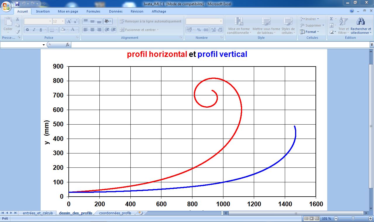

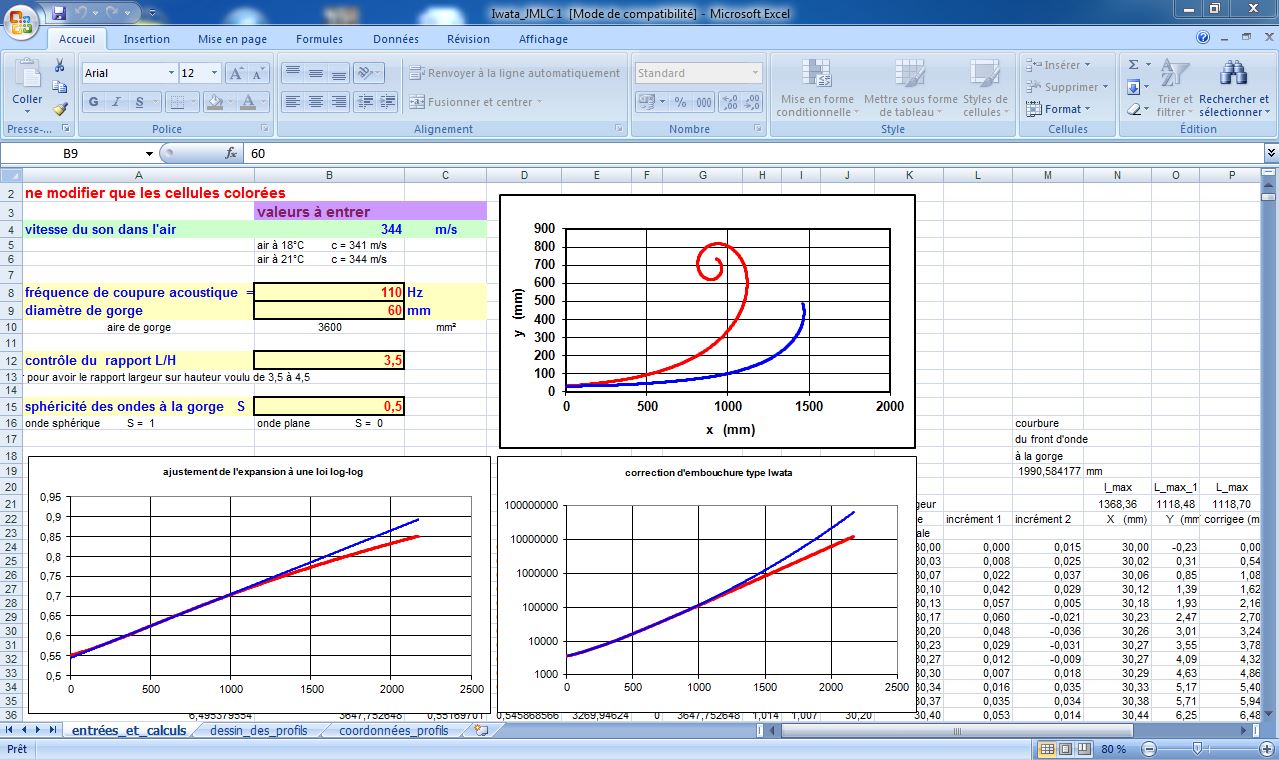

Première simulation avec la feuille de Jean-Michel de ce pavillon bas-médium IWATA.
La coupure acoustique est fixée à 110 Hz. Des simulations à des fréquences plus basses ont été faites, mais les dimensions approchent les 2 m en largeur et 2 m en profondeur ce qui me semble grand.
La pavillon IWATA étant peu réactant en 18 dbs JLMC cela devrait donnée un raccordement à 165 HZ et une fréquence de coupure basse électrique de l'ensemble à 190 Hz à -3db.
Le haut parleur de grave sera lui coupé à 143 Hz.
Sphéricité des ondes : le coefficient est fixé à 0,5.
Celui-ci est-il le plus pertinent pour ce pavillon ?
Le contrôle du rapport L/H est resté à 3,5.
QuelLE incidence à ce rapport sur les différents paramètres de l'ensemble pavillon + compression ?
Le diamètre de gorge est celui de la sortie du moteur à compression 2,4".

Sur la vue suivante? les axes du profil sont :
Verticalement dans l'axe central du pavillon ?
Et horizontalement le côté du pavillon ?

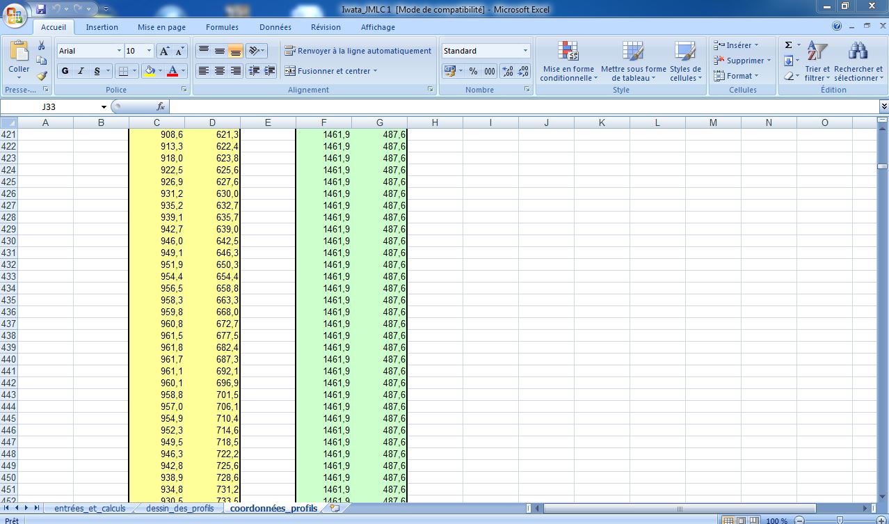

Sur les coordonnées de traçage :
Confirmation SVP :
Dans la colonne jaune, le premier chiffre indique la mesure du point 0 en profondeur en venant vers l'avant du pavillon dans le plan horizontal et le deuxième la côte perpendiculaire d'un demi profil.
Idem pour la colonne verte mais dans le plan vertical.
À la fin du fichier de données les côtes de profondeur diminues, cela matérialise-t-il le retour du bord ?
