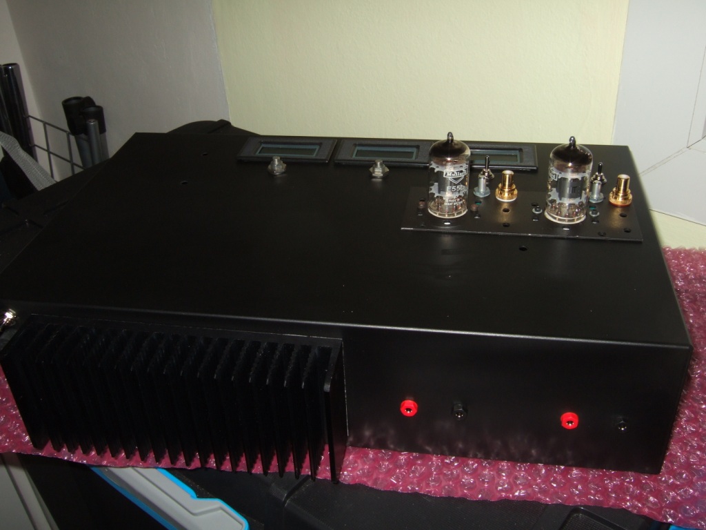

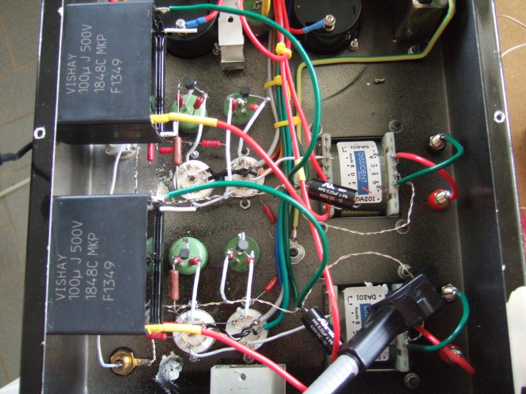

Cela m'embêtait vraiment de ne pas laisser une chance au SE EC8010 par manque de puissance pour la pièce actuelle. Alors un nouveau SPUD est né. SE EC8010 DUO, et oui 2 tubes en // par canal. Au passage, j'ai utilisé les CONDO's VISHAY pour faire un peu de la place. Et un nouveau SPUD pourrait en cacher un autre, l'ampli double SE E55L et SE 437A. SE WE437A SE E55L Pour l'instant je savoure le gain de puissance de 0,3 watt ! Eric
