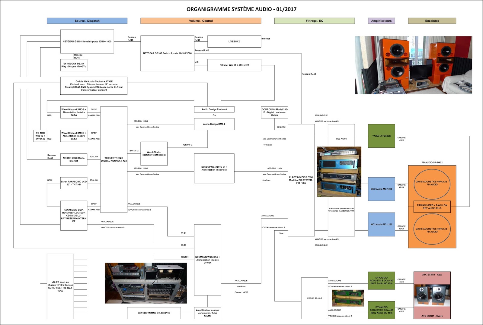

Mes aventures sont la
http://srsystemaudio.blogspot.fr/
La dernière version en cours
https://3.bp.blogspot.com/-60QVLwpdHZs/W...1-2017.jpg
A suivre

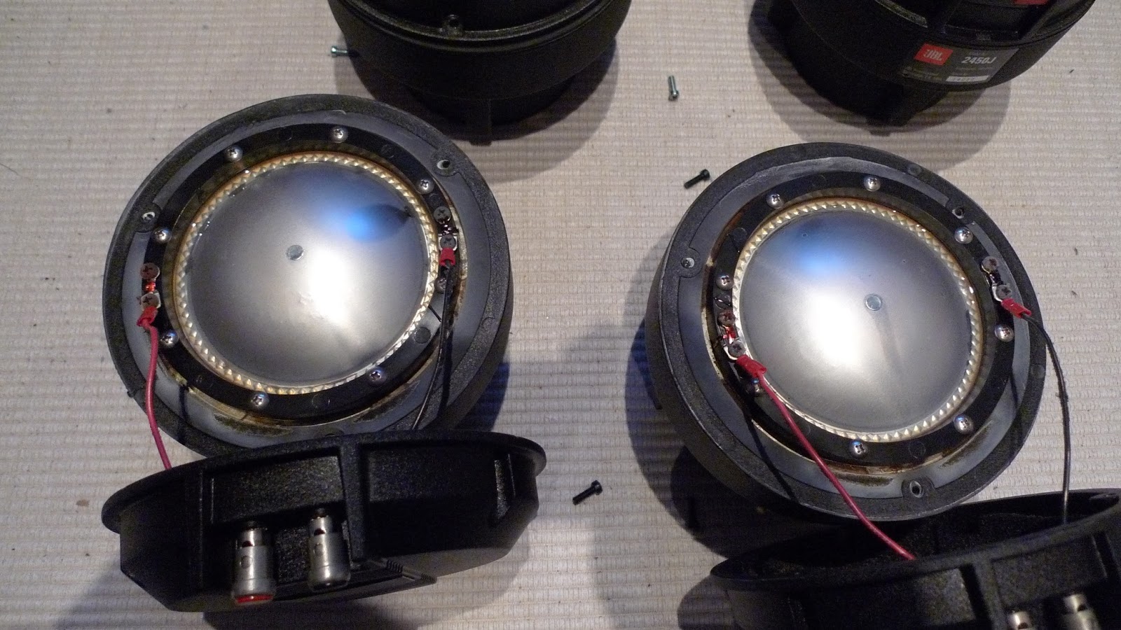

La Meyer fait usage de ferrofluide dans l'entrefer ? Si oui, quelle différence as-tu constatée à l'écoute ?

Oui, les Meyer sont remplis de ferrofluide, mais après ouverture du capot arrière ont c'est aperçu que la suspension était percé (du ferrofluide était sortie (l’auréole sur la photo)) et après démontage complet qu'il était "cuit" (au sens propre comme au sens figurer), ont n'a tout enlever et remonter des nouveaux diaphragmes.
http://1.bp.blogspot.com/-a0BsB-R5mo8/UP...040526.JPG
J'avais fait des écoutes comparatives, je les avais trouver plus doux avec moins de rendement, mais cela venait surement de ces différents problèmes.
En résumé, c'est le souci d'acheter des moteurs ayant servie en sonorisation.
