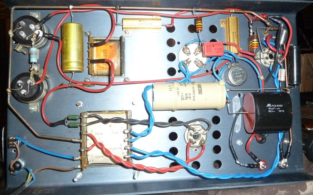

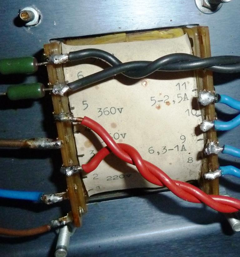

Bonjour à tous, et merci pour les réponses et avis, très pointus et détaillés, ce WE j'ai eu entre les mains les ampli 300B que je veux copier, j'ai pu les écouter et les démonter ils marchent superbement!!! Musicaux, rapide et dynamique!!!
J'en ai profité pour en ouvrir un et faire quelques photos de l'implantation générale et du transfo d'alimentation, sur celui-ci la tension principale est notée (bizarre la première fois je ne l'avais pas vue!!!) elle est de 360V, ce qui semble plus conforme aux schémas parus dans l'Audiophile.
Pour la valeur de la Self de filtrage je suis toujours dans l'interrogation, doit elle être déterminée avec précision? Ou puis-je reprendre celle des schémas de l'Audiophile?
Je précise que ce montage semble être un hybride entre les montages 300B et Vt 52 publiés par cette revue: 1 seul filtage en Pi, transfo de sortie TANGO...ces éléments étaient réservés au VT 52...
Quelques images du montage:
Merci d'avance pour vos avis.
Amicalement votre.
Stéphane M.
