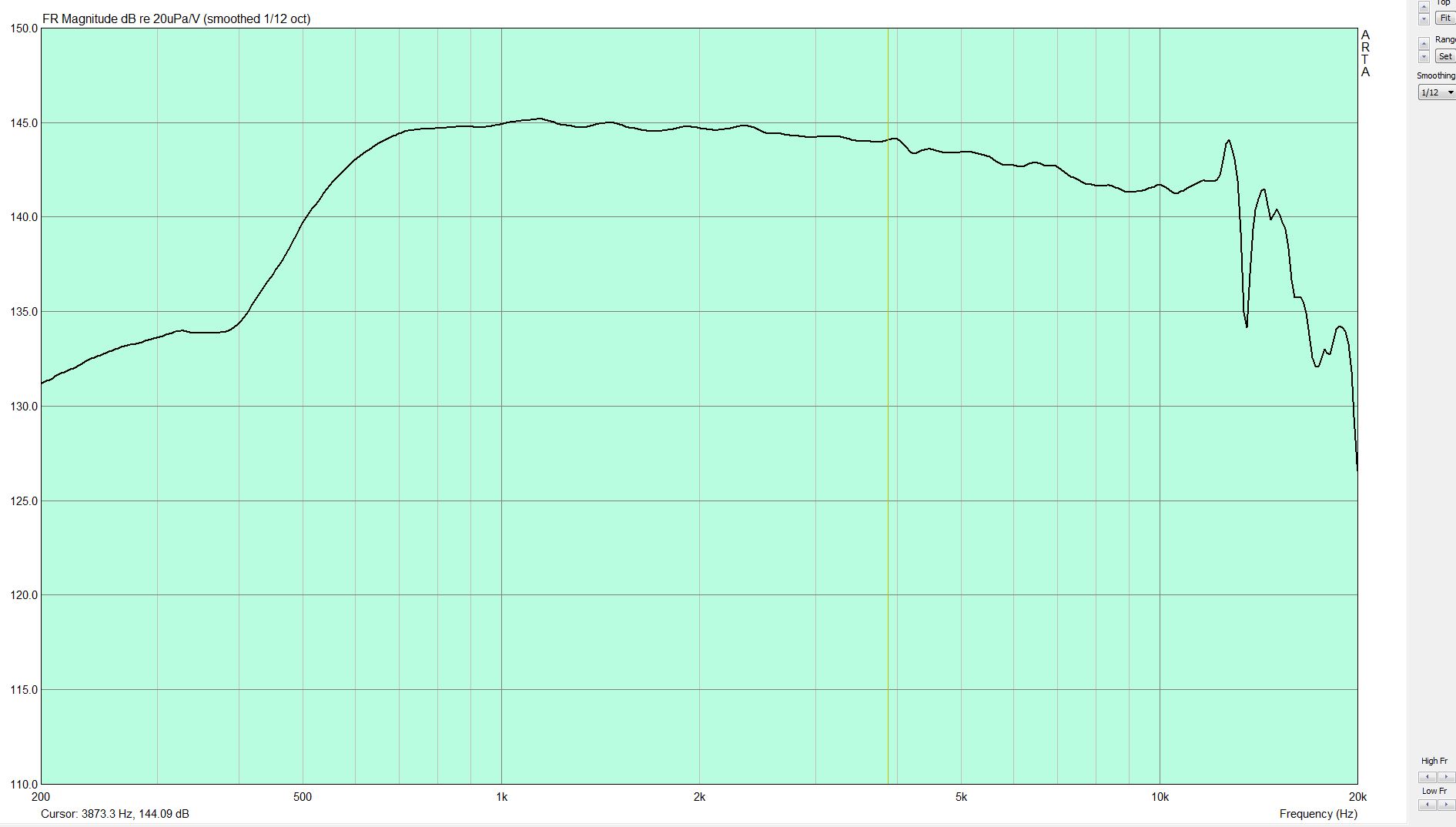

Voici deux mesures pour illustrer:
Le moteur 291-16a (avec membrane alu de 288c, réputé identique)
A comparer avec ceci:
http://www.greatplainsaudio.com/download...0Sheet.pdf
et chargé par le 1505B.
La mesure du moteur seul est prise à la sortie du moteur, et le pavillon mesuré à l'extérieur à environ 2 m.
Bien sûr, mon filtre comporte une cellule de compensation pour linéariser le 1505B.

Le 291-16a n'a pas de pice de phase tangerine de plus il ne fait que 16500 gauss contrairement au 288-18K ou L qui en fait 20500 donc monte beaucoup mieux dans l'aigu, de toute facon je parlais d'ecoute et de musique pas de mesure.

Eh, on ne va pas recommencer ici ce débat stérile écoute / mesure !!!
J'écoute beaucoup de musique, et je mesure !
Pour parler technique, le 291-16a était donné pour 18500 gauss. Mais avec le temps...
http://www.greatplainsaudio.com/vintage_...t_late.pdf
A la mesure, je trouve que mes vieux moteurs s'en sortent bien, et la courbe présente des similitudes avec celle de GPA sur le très récent 288-H. (Décrochage vers 13K)
On voit aussi, et on s'en doutait, que les grands pavillons sectoriels ne sont pas à leur meilleur dans les fréquences aigues...
Les 2 options sont ouvertes (802 ou 288) mais alors qu'il est facile de trouver de bons petits pavillons en 1 pouce pour charger le moteur et faire de l'aigu, ce sera plus difficile avec le 288.
