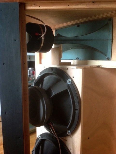

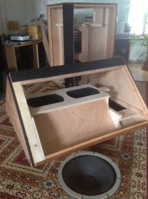

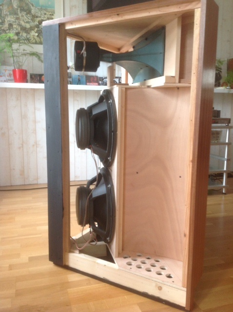

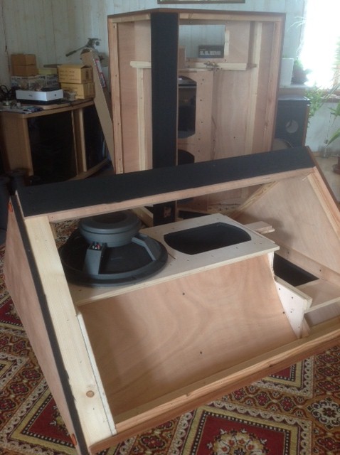

Bonjour a vous tous. Merci pour les belles photos, bamboufou. C'est beau de voir le haut-parleur pose a son endroit respectif dans l'enceinte. Bien a vous. Charles.

Banboufou, tu as vraiment fait du très bon travail et nul doute que le son de tes enceintes sera lui aussi au top niveau ...
Félicitations !!!
