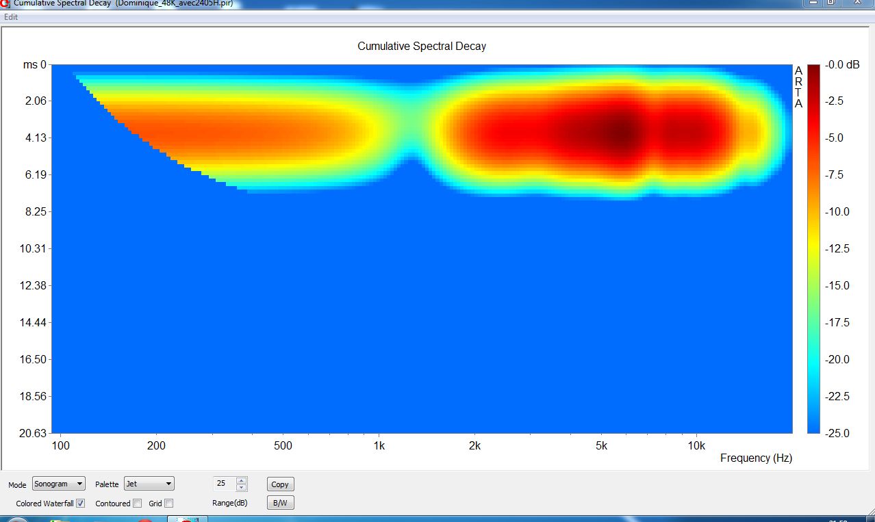

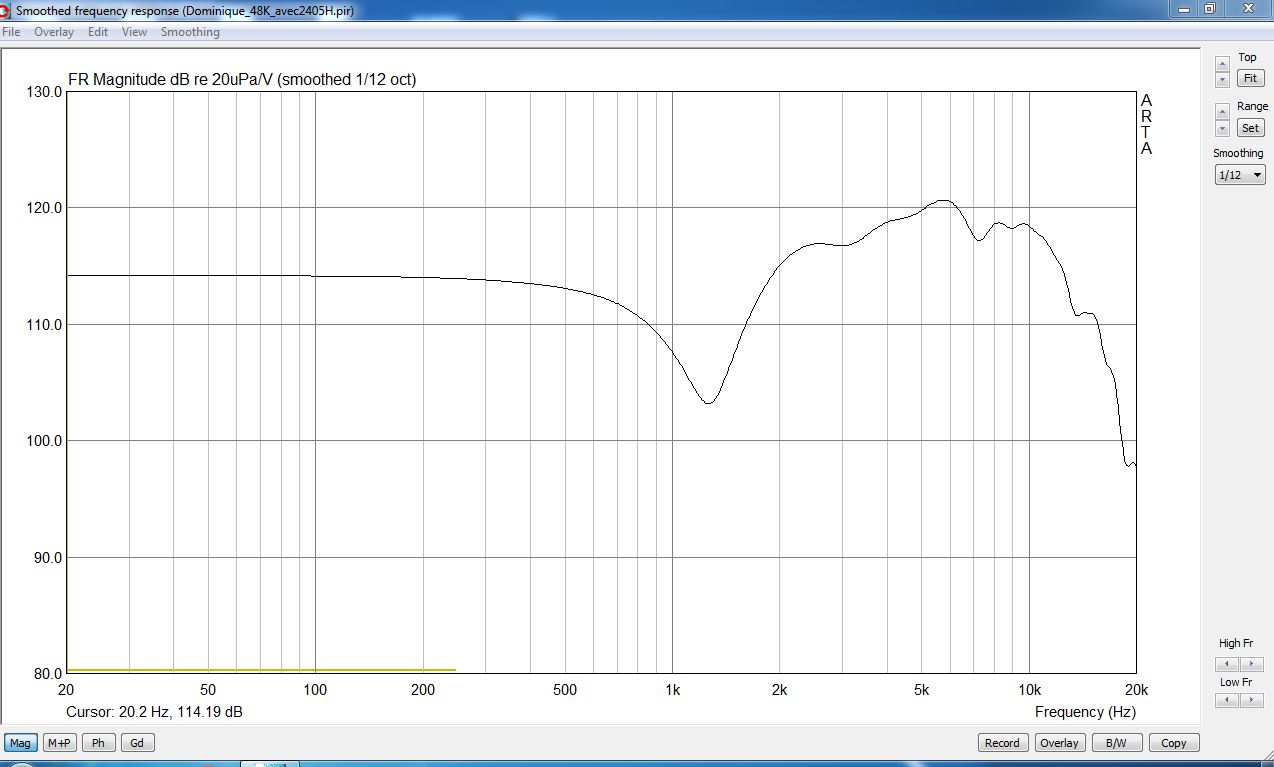

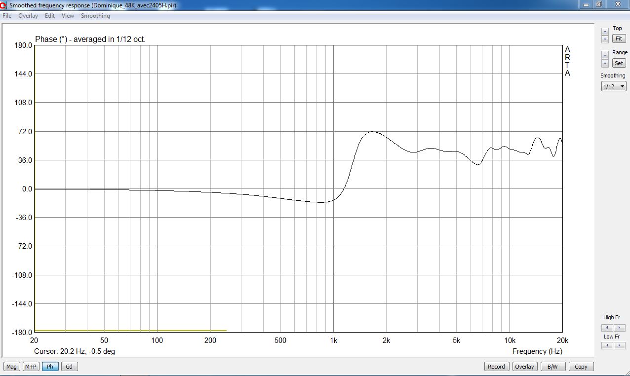

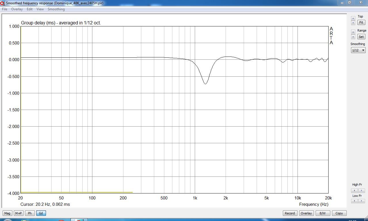

Il faure intéressant de travailler de 2 façons diffrentes et d'en voir les résultats.
Voilà mon humble contribution.
Réponse R qui n'est valide que pour le raccordement > 300 hz.
Ph et GD
Et CSD.
Sur le CSD, nous voyons en haut que la partie bleu ne sont pas alignées. Attention, il faut tenir compte en premier lieu de largeur de chaque trace qui donne la puissance énergétique de chaque HP et une fois les traces égales en largeur nous pouvons observer leurs décallages s'l y a.
Il semble qu'à vu de nez nous sommes toujours callé en médium.
Pour l'ensemble tweeter TD 4001 une mesure plus proche entre le TD 4001 et le tweeter m'aiderais à y voir plus claire.
L'ancien point de mesure est à noter.
Cdt.

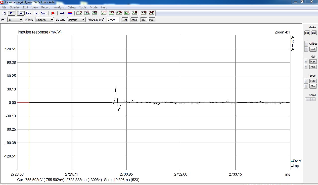

Premières remarques sur les images publiées par Eric.
1. La forte différence de niveau entre les HP rend l'analyse moins aisée. Le CSD pourrait ainsi donner l'impression d'une légère avance de l'aigu, ce que ne confirme pas la courbe de GD.
2. On est clairement désaligné, ça se voit sur toutes les courbes : trou dans la réponse, accident de phase et donc de GD au raccordement.
3. Il manque la réponse impulsionnelle. Elle donnerait pourtant des informations supplémentaires utiles. Les défauts évoqués ci-dessus doivent "crever l'écran". Peut-on la publier ?
4. Pour mon information, quel est le filtrage retenu (type, pente) ?
Pascal

Re,
Désaligné peut être pas, mais qu'il est rotation de phase avec turbulence au niveau du raccord oui possible ?
Un principe le désalignement est marqué au niveau du GD et du CSD. Effectivement la remonté de 3 dbs sur CSD masque le désalignement s'il y a ?
L'impulsion.
Cdt.

RE: VOT/515-8G + TH4001/TD4001 + 2405H vu par ARTA
A la vue de la réponse impulsionnelle, on n'est pas dans le drame concernant le délai.
Mais le trou dans la réponse et les accidents de phase peuvent avoir diverses causes, et peuvent sans doute être corrigés sans grandes difficultés :
1. Recouvrement ou écartement des fréquences de coupure haute et basse.
2. Inversion de phase de l'un des HP.
3. Au vu de la courbe de GD, ces problèmes ne semblent pas a priori imputables au délai.
Ces phénomènes sont d'autant moins aisés à discerner que l'égalisation des niveaux est un peu atypique...
D'où ma question concernant le filtrage utilisé (actif ou passif, type, pentes, fréquences de coupure).

Messages : 7.712
Sujets : 259
Inscription : 23/08/2009
27/05/2013-19:27:24
(Modification du message : 28/05/2013-19:53:53 par Dominique-Tanguy.)
Je n'ai pas la compétence de PVRX, mais le trou vers 1200 Hz est un peu bizarre, ce système étant normalement coupé en passif à 6 db vers 600 hz...
Dominique-t
