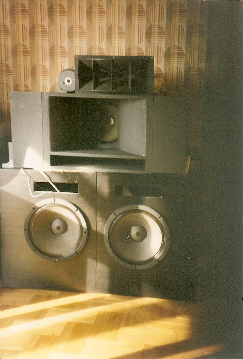

En 1994: essai d'un ALTEC LANSING 414Z dans une réduction de 816, sur double basse de Model 19 (parties grave), avec de mémoire un filtre passif JBL 150Hz, au son plutôt moyen...autant que je m'en souvienne!!
L'ensemble était monté dans une chambre (15m²) alimenté par mon ampli en plastique Philips.

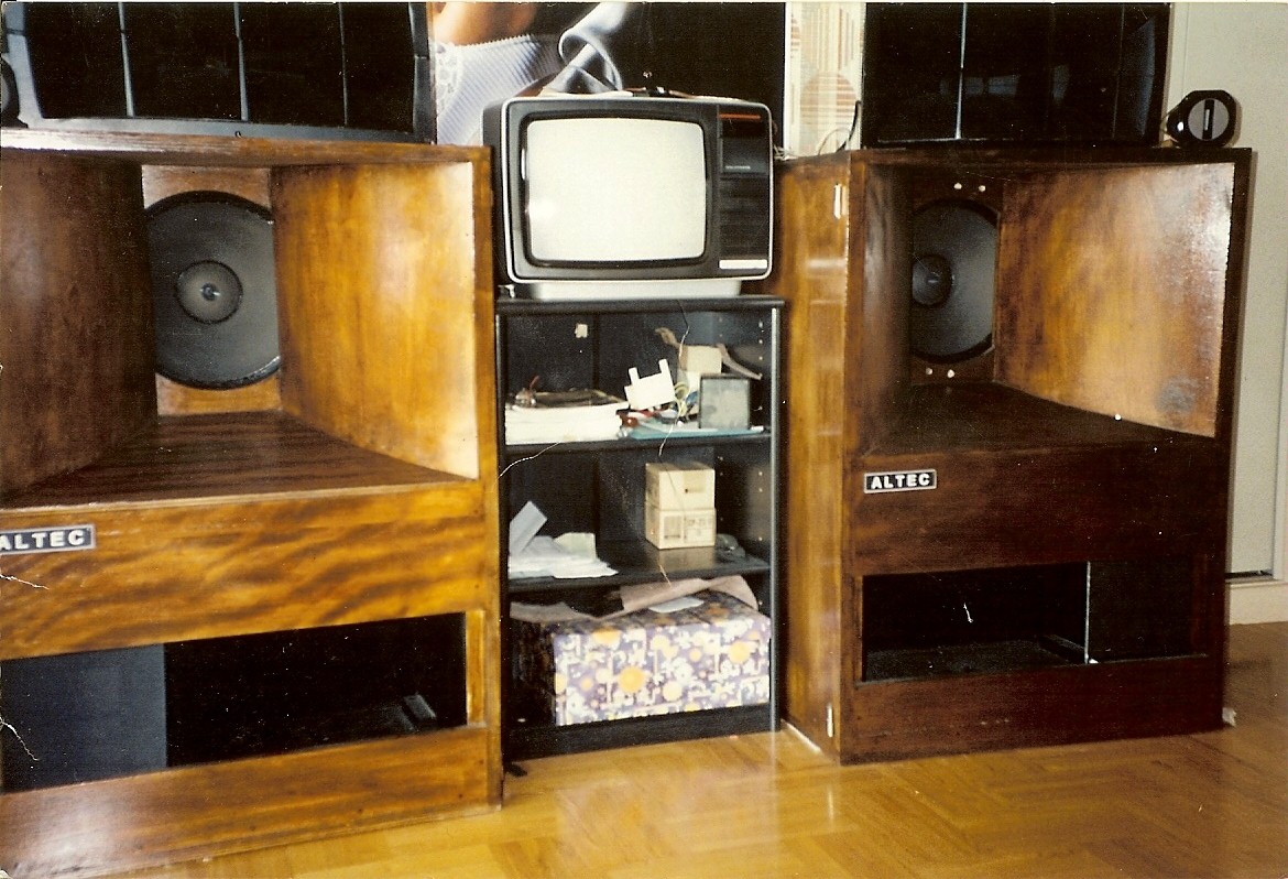

En 1995-date à l'arrière de la photo-construction de mes 825, de vraies A7 (416-8B+511+802D) auquelles j'avais ajouté un tweeter BEYMA CP21F, que je possède toujours, choisis après une écoute du coté de Rouen de 825 montées en 416-8B et des 288C PASCALITE sur IWATA et CP21F, alimentées par un MARANTZ 8B, écoute de grande qualité, et première claque quant à la musicalité, le retour fut difficille!!!
Suite à l'écoute décrite ci-dessus: travail des réglages: baisse du niveau des pavillons! Au potentiomètre du filtre N500, je suis passé de 4 ou 5 d'atténuation à 9.5 juste avant la coupure!!!

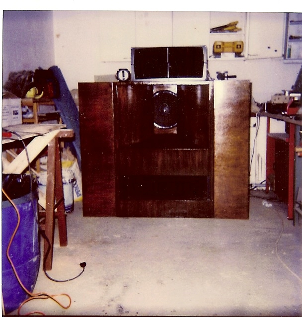

Après la chambre, descente au sous-sol dans un local plus grand mais bas de plafond, avec premier essai de placage et de vernis:
La qualité n'est pas Top, car c'est un Polaroid...

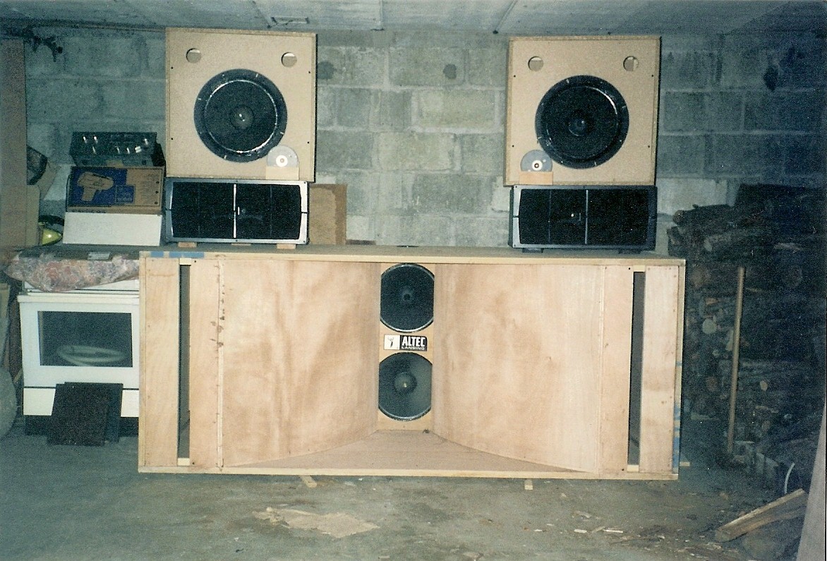

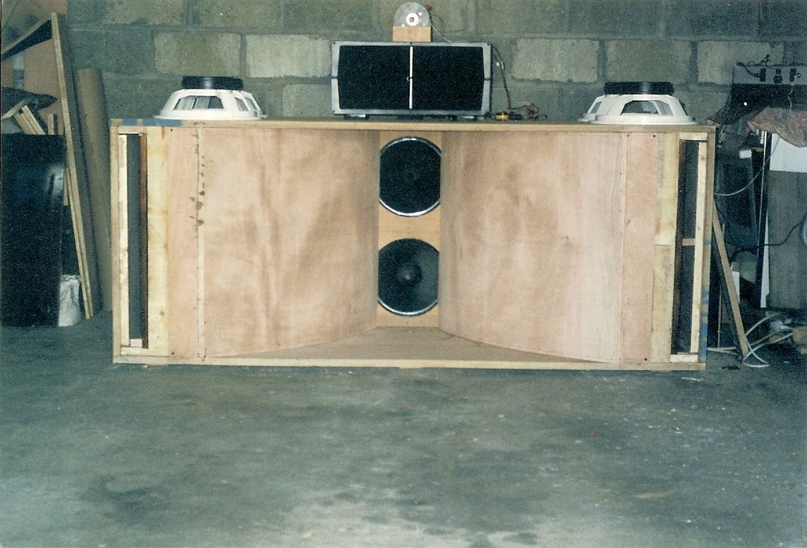

Dans les années 2003/2005 (??) j'ai donc fabriqué ma 211, premier essai, avec le 511 (trop juste), en Hp j'avais essayé les 416-8B...sans intéret, un couple hybride 515B+421 membrane 515, beaucoup, beaucoup meilleur! Comme on peut le voir sur la photo, mes 421 n'étaient pas encore refaits, et sont posés sur la 211...
Sinon quelques délires, dans les caisses du haut ce sont mes 416..., que voulez-vous, on teste, on teste!!!

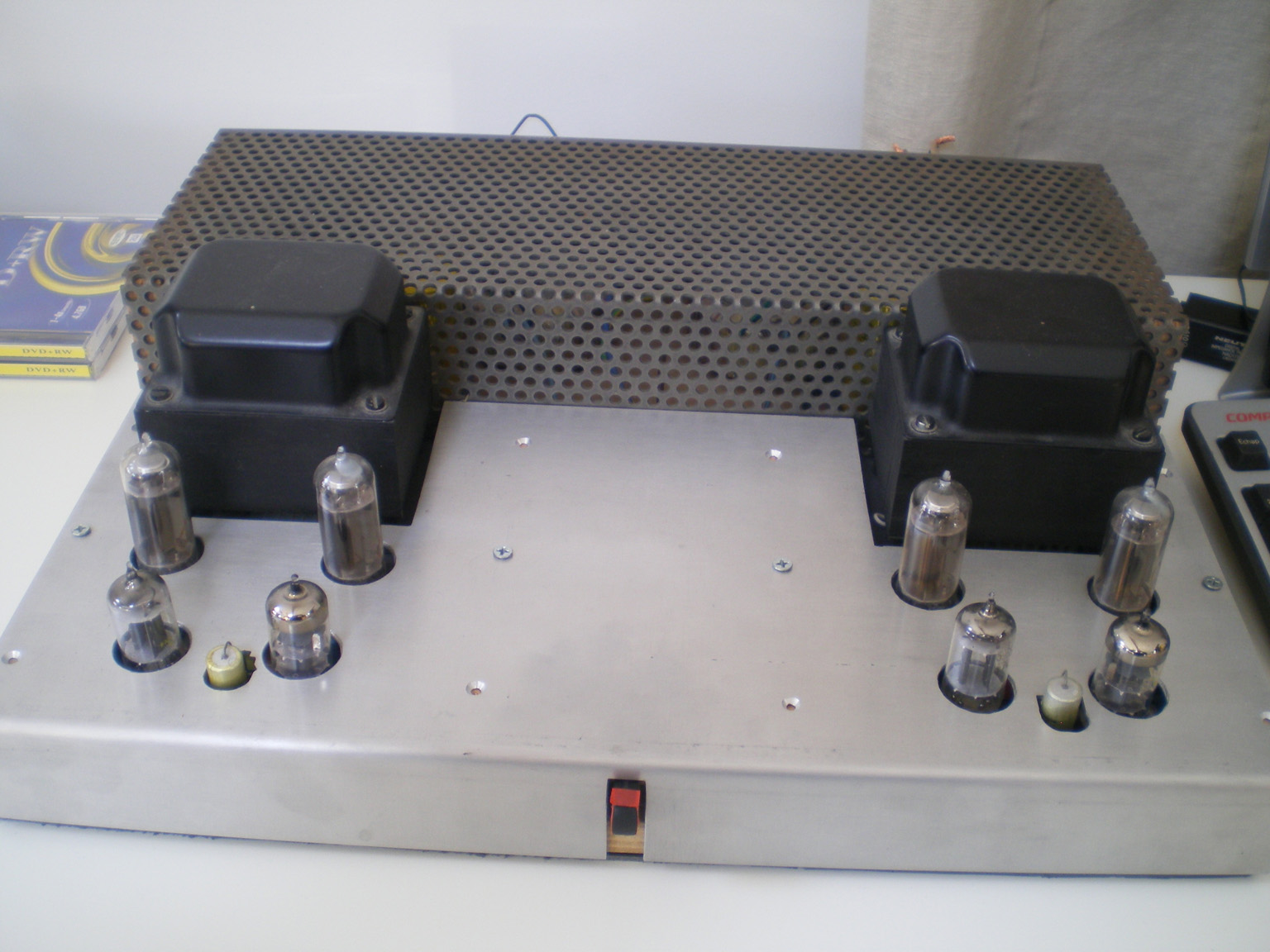

Comme déjà évoqué plus avant, j'avais, suite à un article dans la RDS-HC n°263 de mai 2002, acheté un petit ampli à lampes en kit LIVE SOUND "L'onde" de 2x5W en pure classe A, celui-ci par volonté de standardisation avait été remplacé par un FLYING MOLE, et en plus était tombé en panne. Il y a quelque jours j'ai récupéré cet appareil réparé, et suite à l'inquiétante mise en garde de Charles (bien à toi ) j'ai donc fait l'échange inverse, et ce petit ampli à donc retrouvé mes chères et tendres 802D.
Et le résultat est excellent et meilleur, comme quoi...Les sons sont plus fins et doux, et paradoxalement fait mieux ressortir le grave. Une petite photo, comme vous pouvez le voir le chassis et un DIY prototype, et sera (quand???) remplacé par un modèle tout alu...

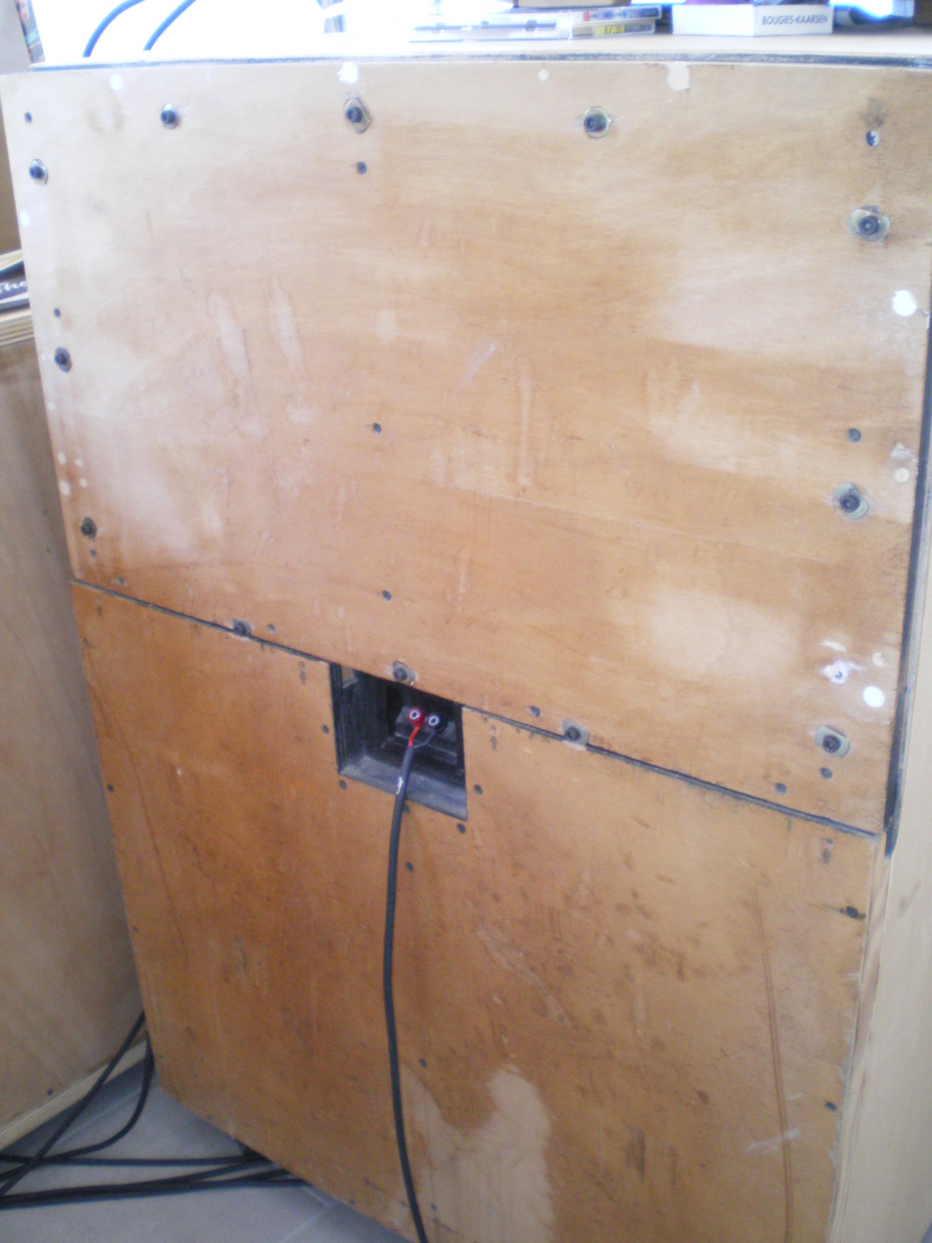

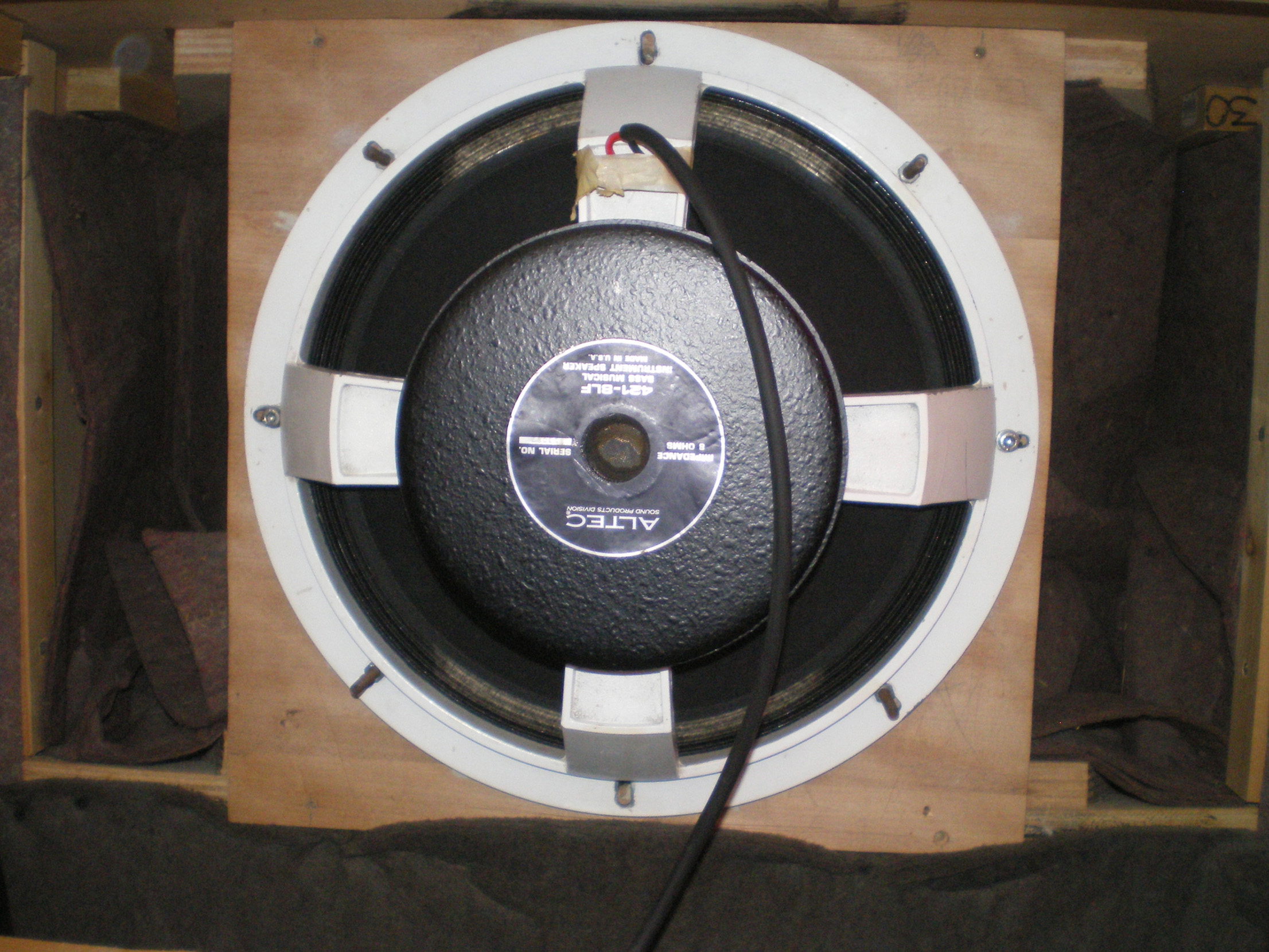

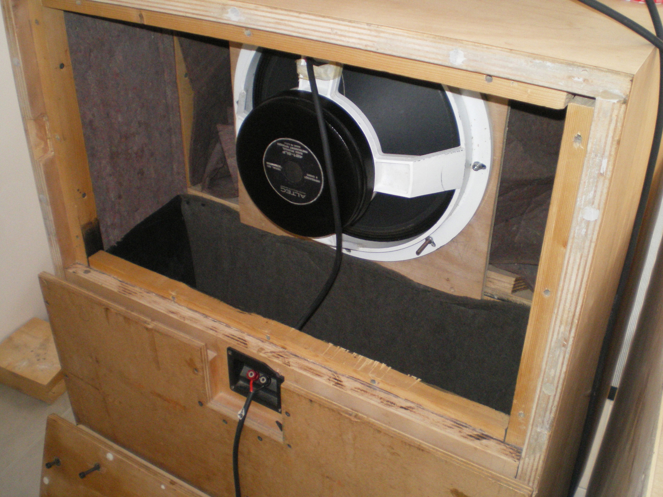

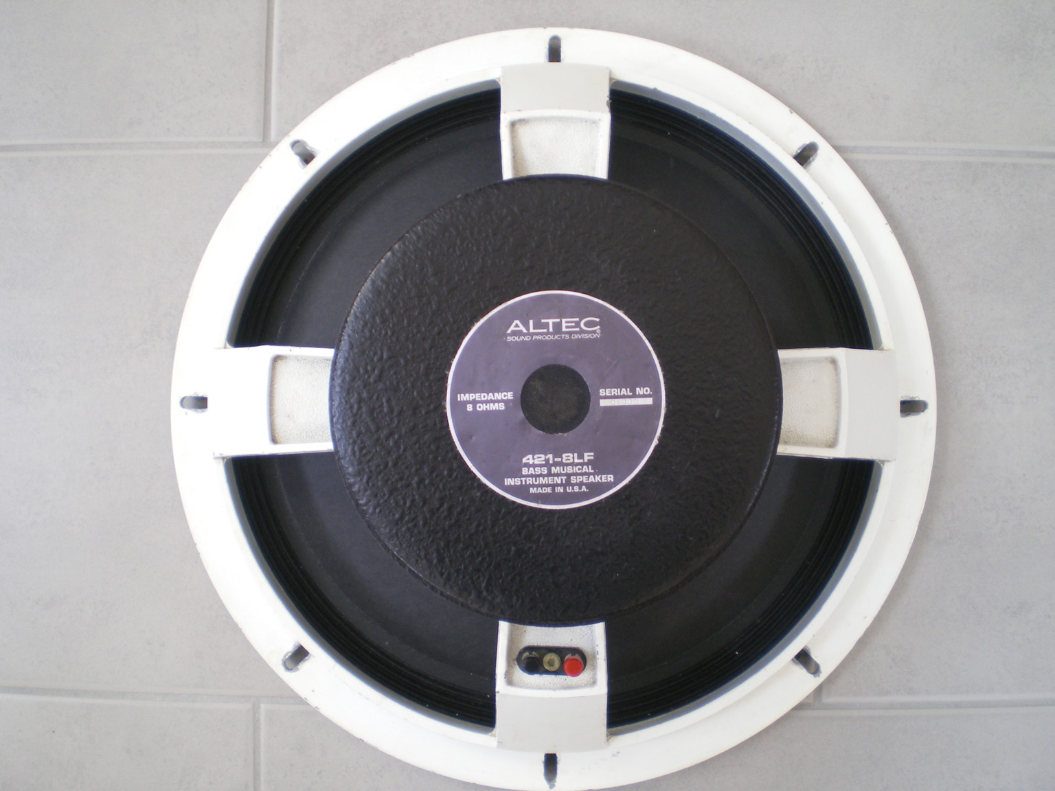

Autre activité: la maintenance des Hp: afin d'éviter l'affaissement de la suspension périphérique, il faut régulièrement tourner les Hp.
Commençons par ouvrir le coffre fort:

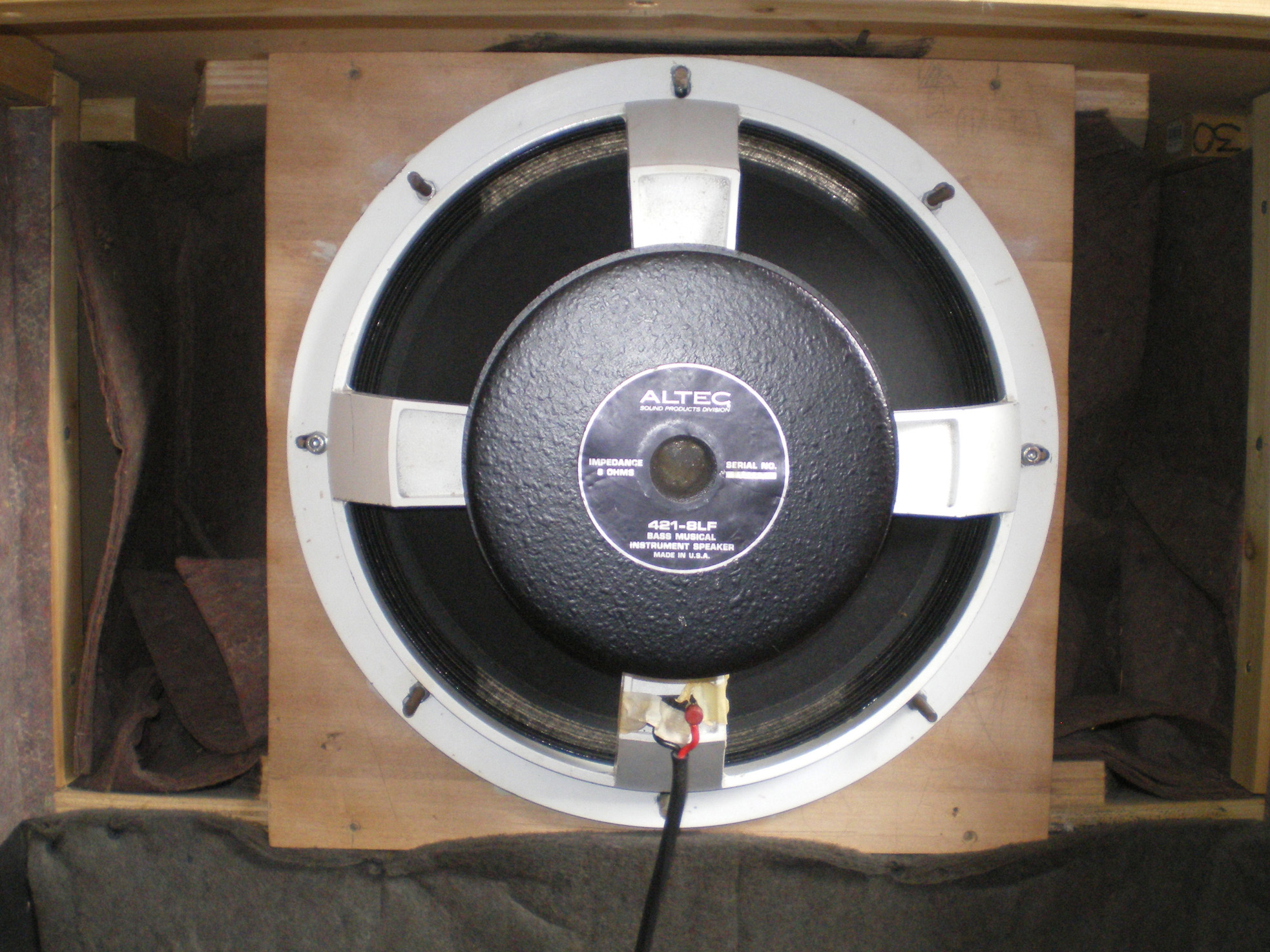

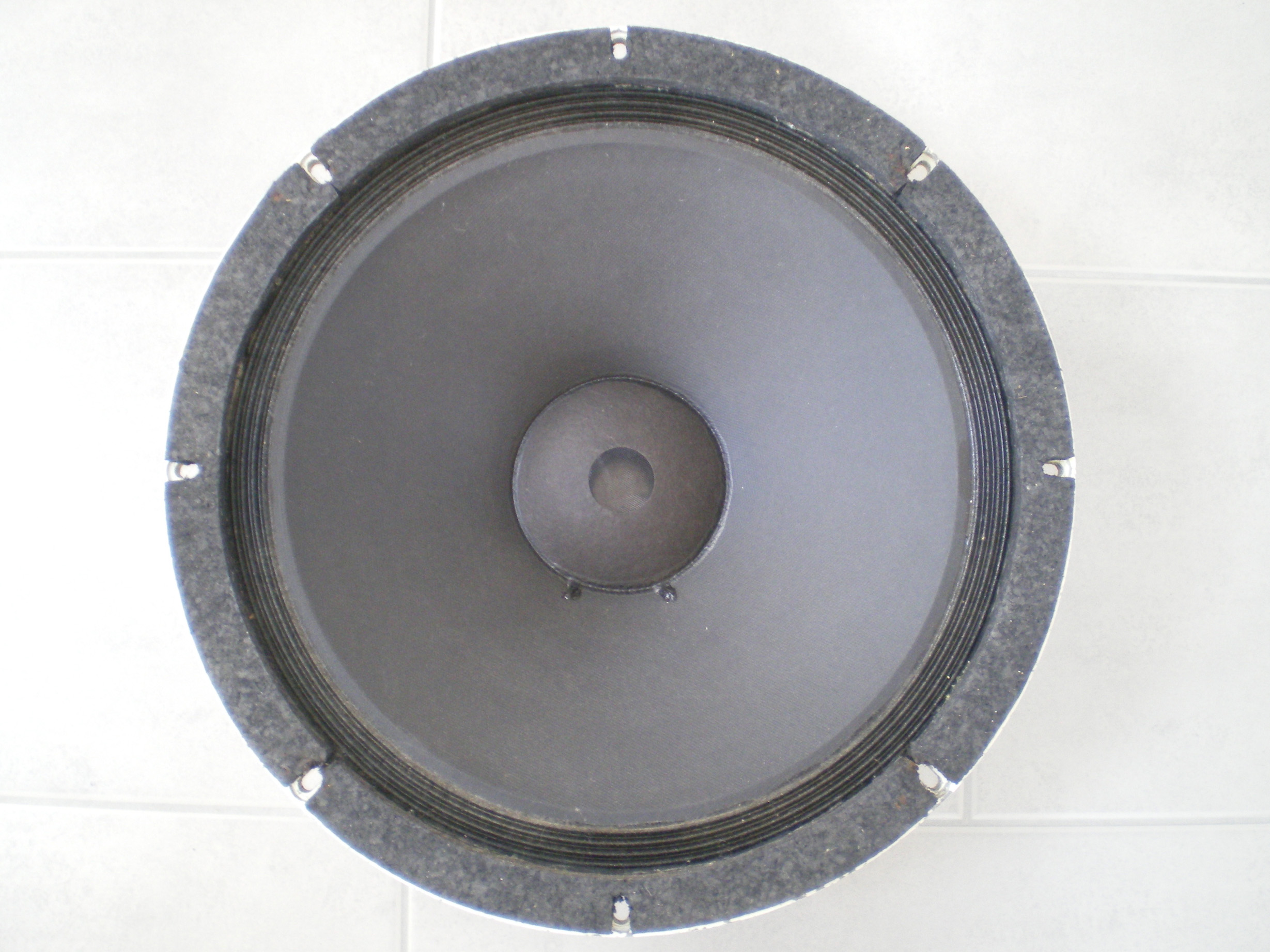

Oh le bo no-parleur!
De plus prêt:
En recto-verso:

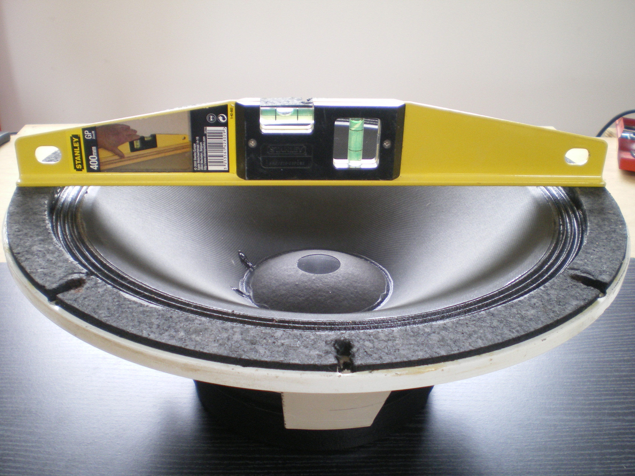

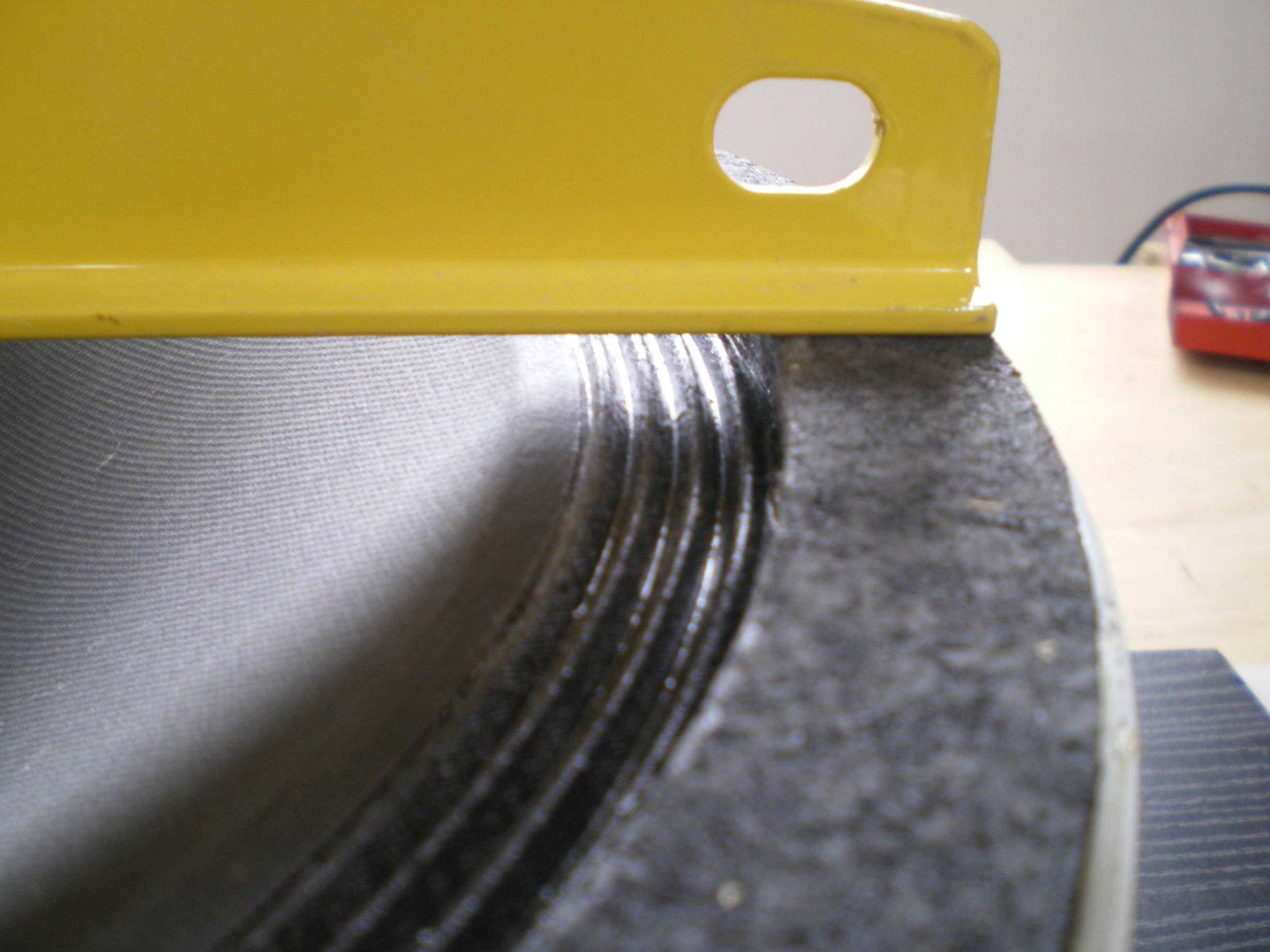

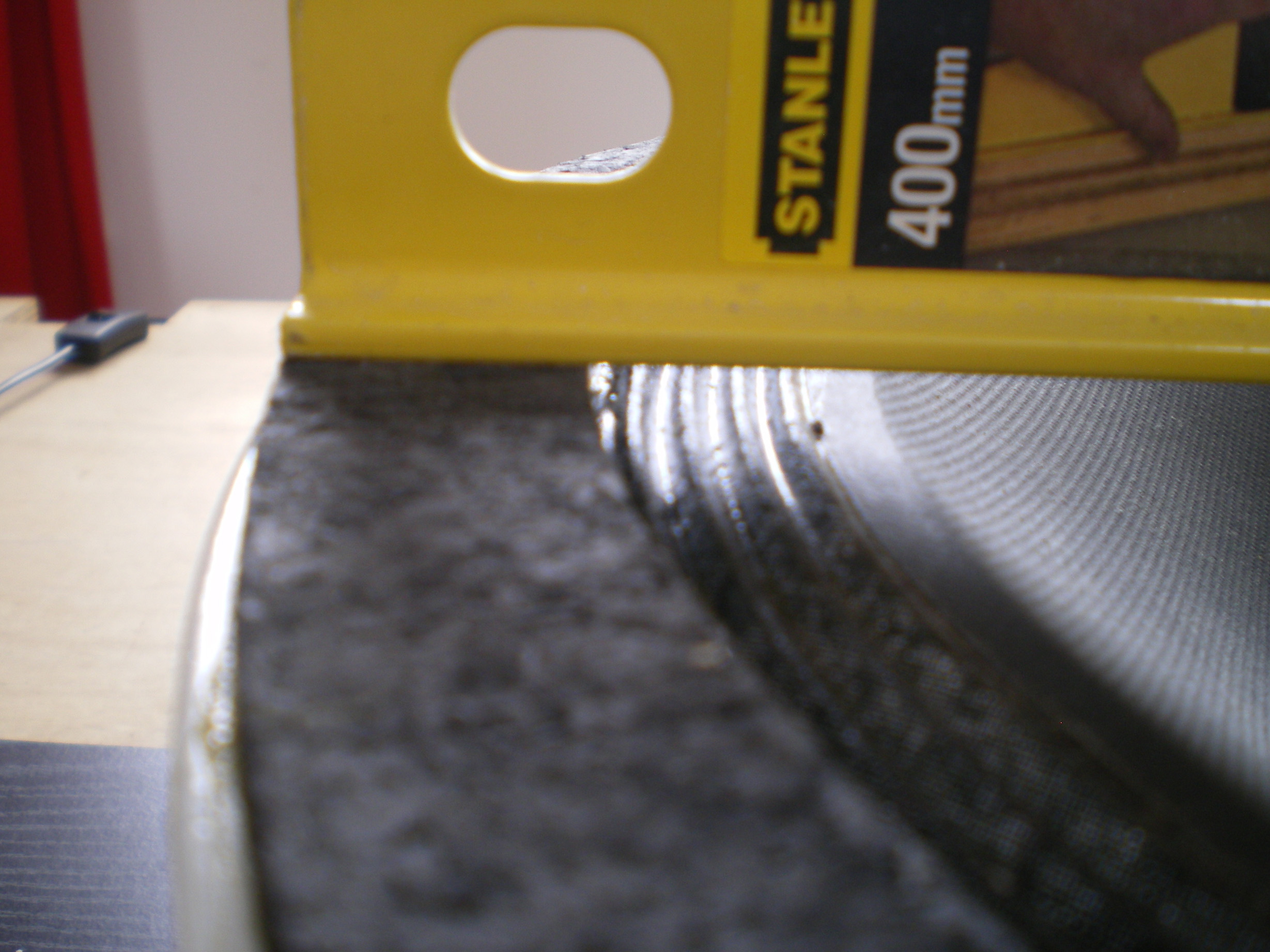

Contrôle de la planeité de la suspension, avec une règle, vérifier que la distance entre la suspension et la règle est équivalente, ici c'est le cas, mais sur les Hp récupérés en cinéma il peut y avoir une différence flagrante, d'où des problèmes de centrage...

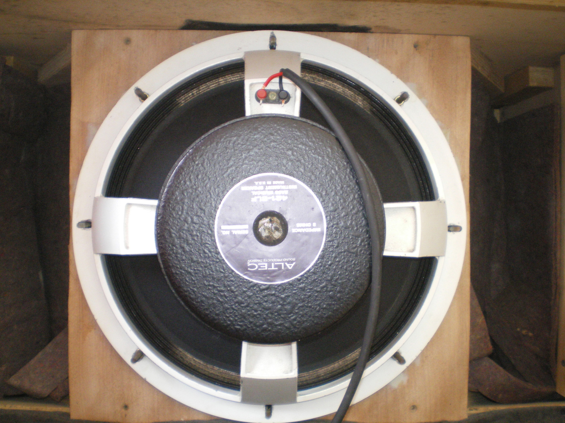

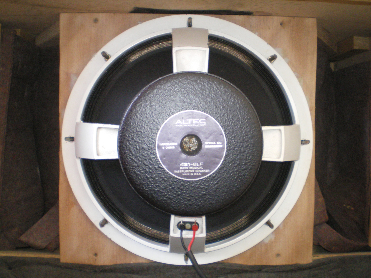

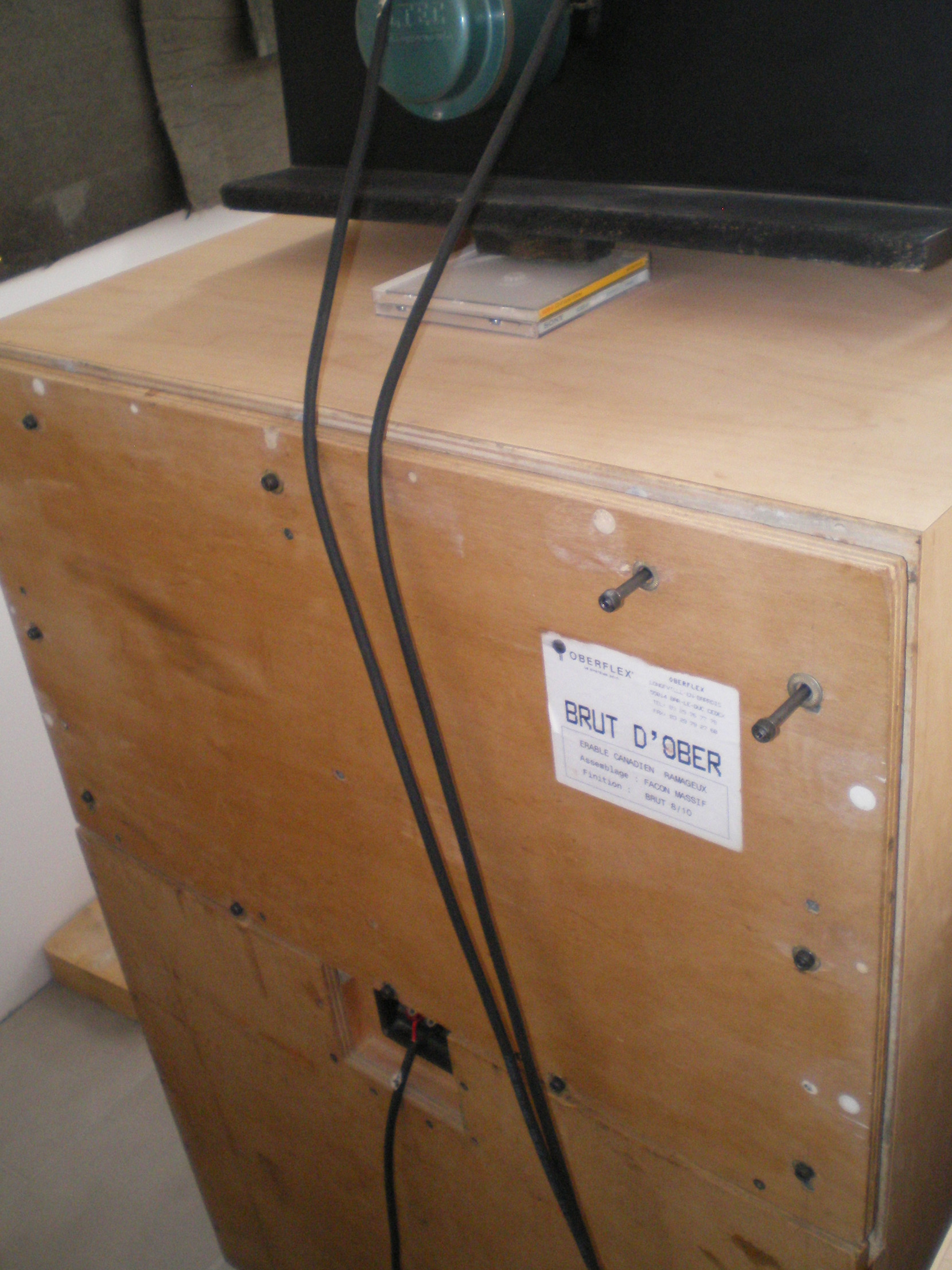

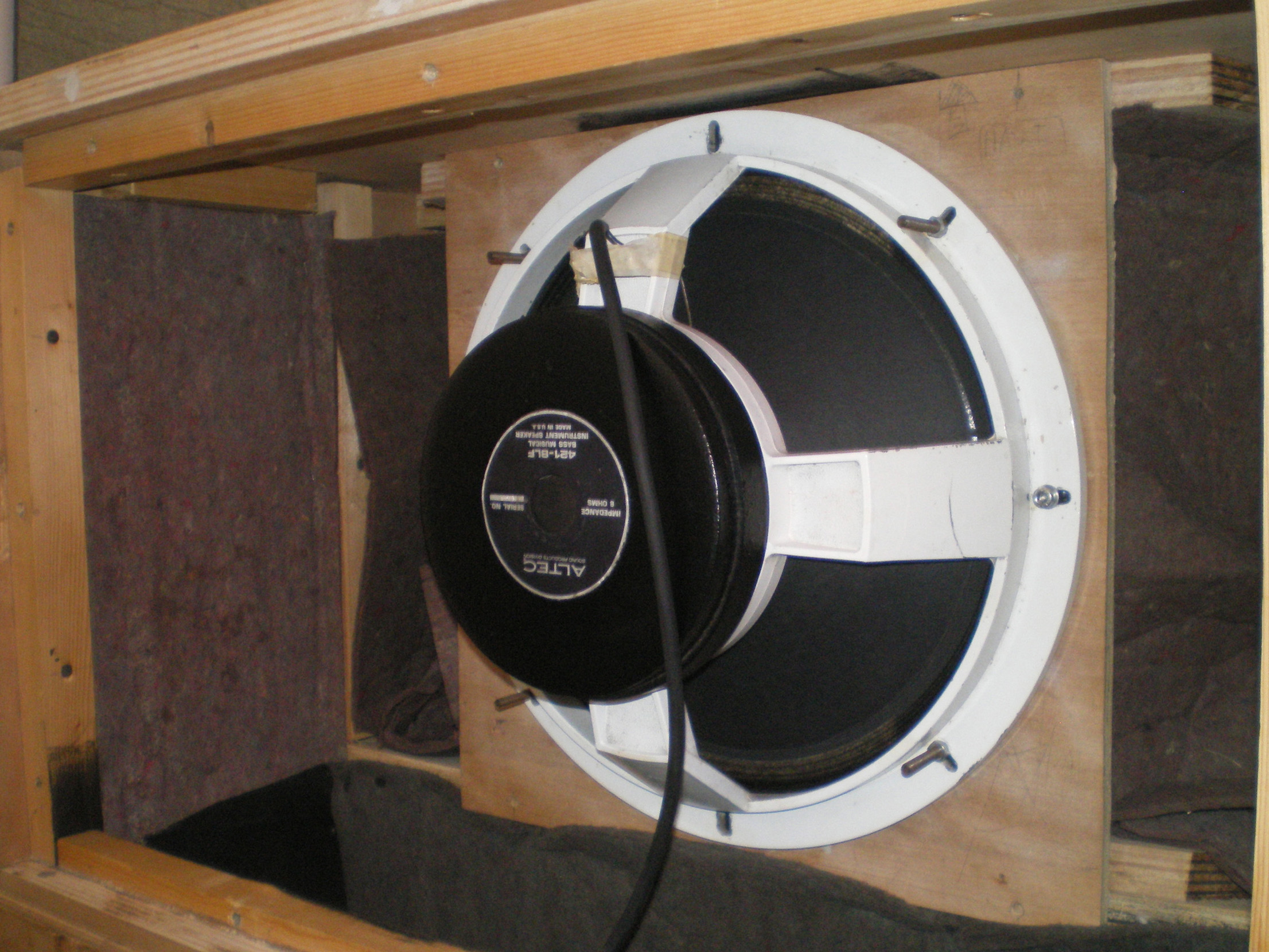

On retourne le Hp et on ferme la boîte:

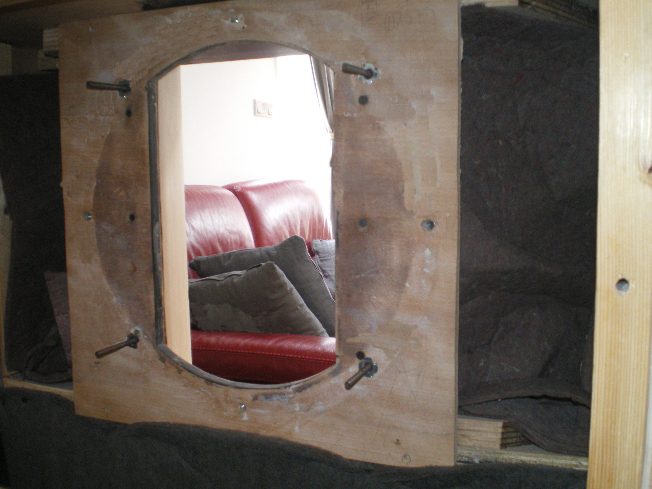

Petite astuce de construction, afin de facilité le changement et la mise en place des lourds Hp, j'ai mis les inserts taraudés du coté Hp et de l'autre des vis à têtes fraisées affleurantes au bois, ainsi il suffit de viser les vis et le Hp se met en place tout seul, ensuite mettre les écrous:

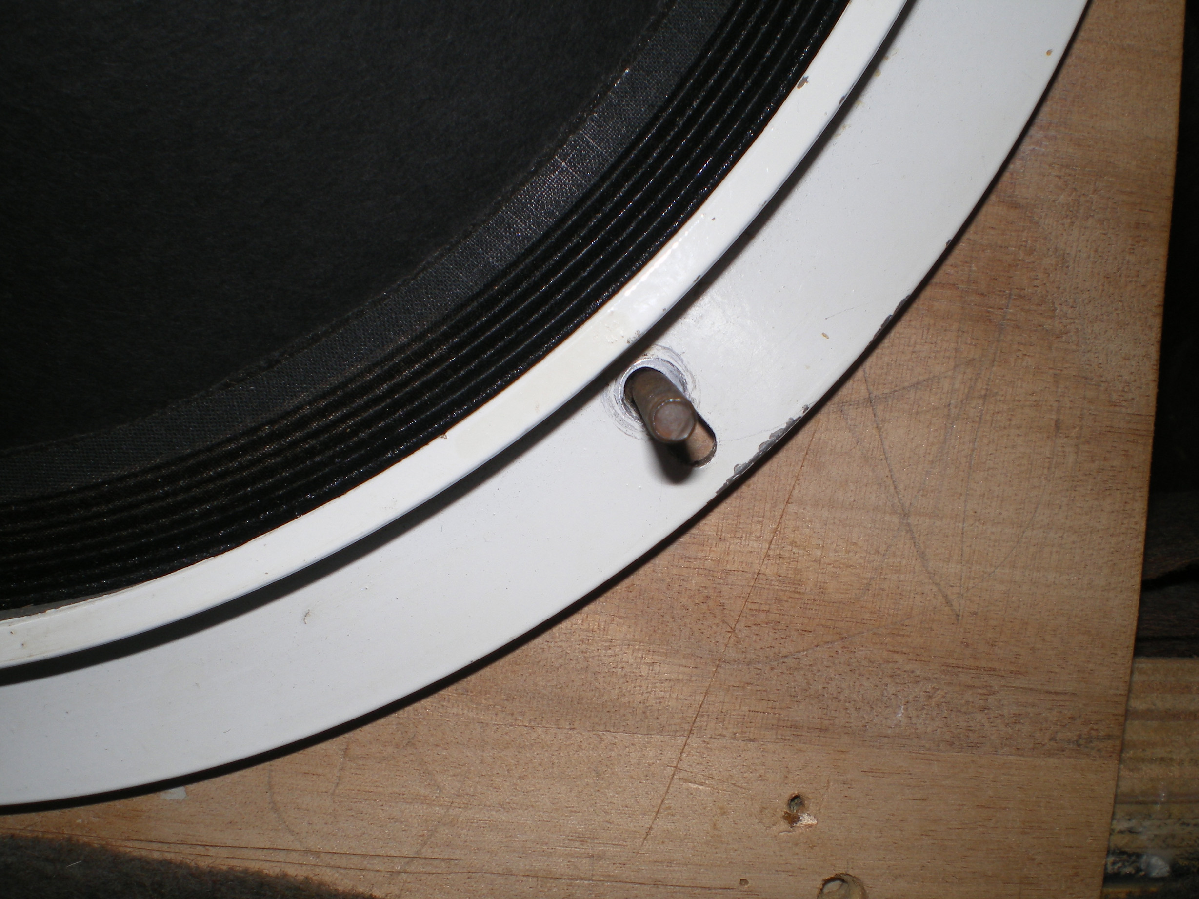

Autre astuce: pour permettre le montage des vieux Hp ALTEC (15') et si vous n'en avez pas sous la main pour les tracer, il faut que les vis se montent à l'extrémité de la lumière vers les centre du Hp, c'est pas clair...une photo:

Bonjour a vous tous. Stephane, merci pour les photos de tes projets. C'est une tres bonne idee de retourner les haut-parleurs de temps-en-temps afin de conserver les suspensions droites. Si possible, les ranger verticalement comme si ils etaient dans l'enceinte. C'est aussi une bonne idee de verifier la droiture des suspensions avec une regle (ou tout autre objet qui ressemble a une regle), je fais la meme chose. On peut dire que Altec, JBL et Western-Electric, sont les compagnies qui font couler le plus d'encre en piquent encore la curiosite et entrainent un certain interet a travers le monde sur les amateurs hi-fi. C'est une belle histoire, le son. Les amplis numeriques sont la future generation qui signera la fin de l'amplification analogique (pour la grande majorite), mais comme toute nouvelle technologie, elle deviendra meilleure au fil des recherches, il faut un peu de temps pour regler certains problèmes de jeunesse. Comme les transistors au debut, ils cassaient souvent, ils n'etaient pas aussi fiables que les tubes, maintenant ils ecrasent les tubes en fiabilite, stabilite etc... Pour le moment, ne pas jeter l'amplification analogique a la poubelle, tout comme certains haut-parleurs "vintages" qui font encore la joie de plusieurs dans le monde. Ton ampli LIVE SOUND aura peut-etre besoin d'une cure de condensateurs pour retrouver une certaine jeunesse. Bien a vous. Charles.
