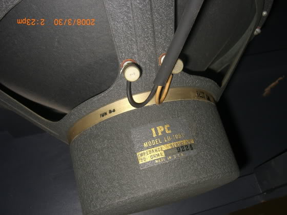

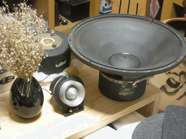

A Ghislain, à propos des Hp IPC dont tu as parlé, le 515 avec l'étiquette rouge est bien un ALTEC LANSING, en effet suite à ton message, j'ai fait quelques recherches sur IPC, effectivement le 515 est bien sorti sous cette marque et référencé LU????, les 288 ont aussi existés sous cette marque.
Quels étaient les liens entre ces marques?
Quelques images glanées sur le net:
Comme on peut le voir ce sont des copies conformes, ils doivent être encore plus rare!!
Bien à vous Stéphane M.

IPC (International projector Corporation) est un fabriquant de projecteur et Altec Lansing lui a fournis de 1930 a 1950 de HP (type 515 et 288) en OEM.
Après, était il modifier sur cahiers des charges ou juste rebadger ?

Bonjour a vous tous. Altermaniac, Altec, tout comme n'importe compagnie, a fabrique pour d'autres compagnies. Le IPC est en fait un Altec. J'aimerais bien que GPA refasse ce type de cone avec suspension periferique integree au cone. J'aime bien ce type de haut-parleur. Bien a vous. Charles.
