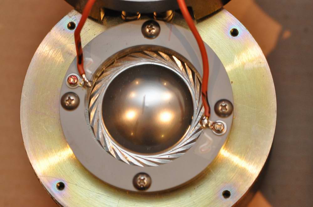

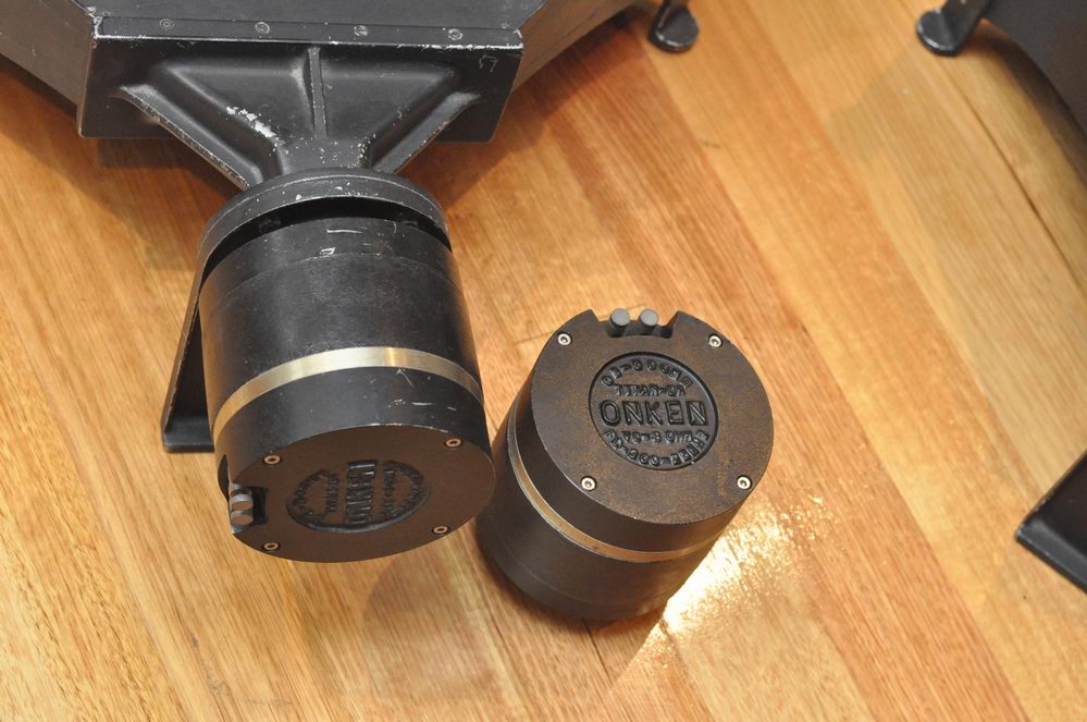

Concernant les compressions et pavillon ONKEN j'ai quelques photos: pavillon et OS-500
Il semblerait effectivement qu'il y ait bien un renflement...
A Gilleni j'ai l'impression que le moteur ONKEN est en 1'??

Bonjour Stéphane,
Tu as raison sur le fait que la membrane de ces moteurs ne semble pas beaucoup plus grande que celle des 1 pouce Altec par exemple. Cependant, je confirme bien que les moteurs OS-500MT et OM-455 Esprit sont des 1,4 pouce.
Par contre, il existe bien deux compressions Onken en 1 pouce qui peuvent, entre autres, se monter directement sur les 511B, 811B ou encore sur les Ledauphins. Ce sont les beaucoup plus rares OM-456 Esprit et OM-845 Esprit.
La 456 est quasi identique à la 455, si ce n'est que elle sort en 1 pouce alors que la plus courante (sic) 455 sort en 1,4 pouce.
Il faut préciser que c'est bien l'adaptateur dans lequel est taraudé le pas de vis qui sert à la fixation sur les pavillons qui assure également l'adaptation en 1,4 pouce pour ces deux moteurs 455 et 500. Si on arrivait à le démonter, ce qui n'a rien d'évident à la simple idée de la difficulté à faire réparer ces moteurs si l'opération se passait mal, on se retrouverait effectivement avec deux moteurs 1 pouce facilement utilisables sur des pavillons 1 pouce, les 511B par exemple .

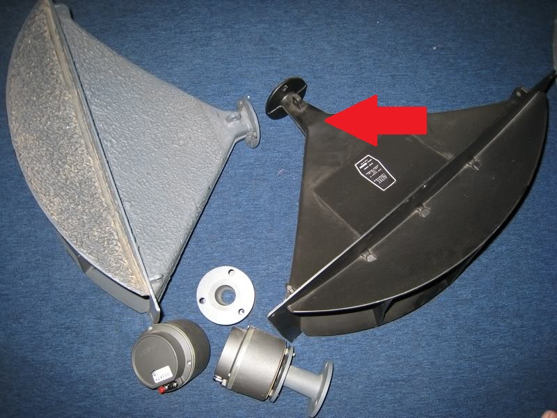

A Pipouy: le capot interne en bakélite est à supprimer sans hésitation, ne pas oublier d'ajouter une feutrine dans le capot. Pour les grilles avant, sur mes compressions, elles ont été enlevées, le seul risque est concernant les poussières ou autre qui pourraient se déposer dans l'entrefer, voir effectivement de bébêtes, pour ma part cela fait bientôt 20 ans qu'elles sont (les compressions) sans ce cache poussière...jamais eu de soucis. En plus on doit gagner au niveau sonore (jamais fait de comparaison). Si j'ai bonne mémoire, cette grille doit être maintenu avec le carton en sortie de compression.
Si tu n'as pas le renflement au niveau de l'embouchure, c'est peut-être qu'il a déja été bouché...car tous les 511B sont réalisés de la même manière, il me semble????? Je parle de ce renflement indiqué en bout de flèche sur la photo ci-dessous:

Merci
J'ai bien ce renflement sur mes pavillons. J'avais regardé dans le mauvais sens.
Feutre bitumeux collé sur les 2 côtés des parties rondes en bout de pavillons??? Ou quelle matière?
