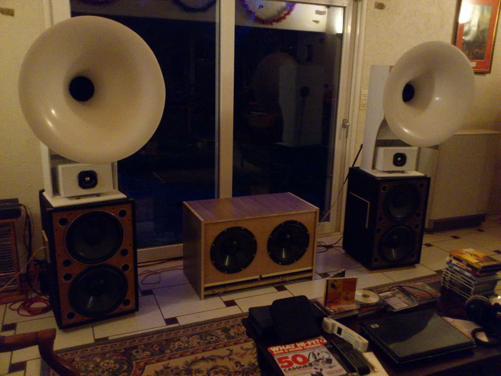

Quelqu'un utilise t il ce hp?
Je suis à la recherche de plans et ou conseils avec un bond rendement pour la bande 20 à 60hz
Utilisation en haute fidelité
Merci à vous

J'ai un 6174 de 4 Ohms tout neuf, mais tout nu aussi, en utilisant WinLSD, un caisson de 417 litre est demandé pour une FC de coupure à 25 Hz et des poussières à -3dB, cela est très bas.
Il lui faudra pas mal de Watts pour compenser dans l'extrême grave mes VOT ayant un 416 8A comme HP de graves.
Les HP Altec ayant un gros rendement de 100Db à 1 Watt, alors que le Mc Cauley est donné pour 94Db à 1 Watt donc pour tenir le niveau, il lui faudra 4 fois la puissance délivrée aux 416 8A Altec en théorie.
Je doute que pour du violon le MC Cauley soit utile, pour de l'orgue et du reggae oui.
j'ai effectivement vu des charges BR sur le net, en fait j'aimerai charger ce HP par un pavillon pour augmenter son rendement.

presque mais c'est l'ancien modèle, mais je ne suis pas sur qu'il descende bas.
Je recherche toujours une solution pour utiliser ces hps en sub 60HZ max.
