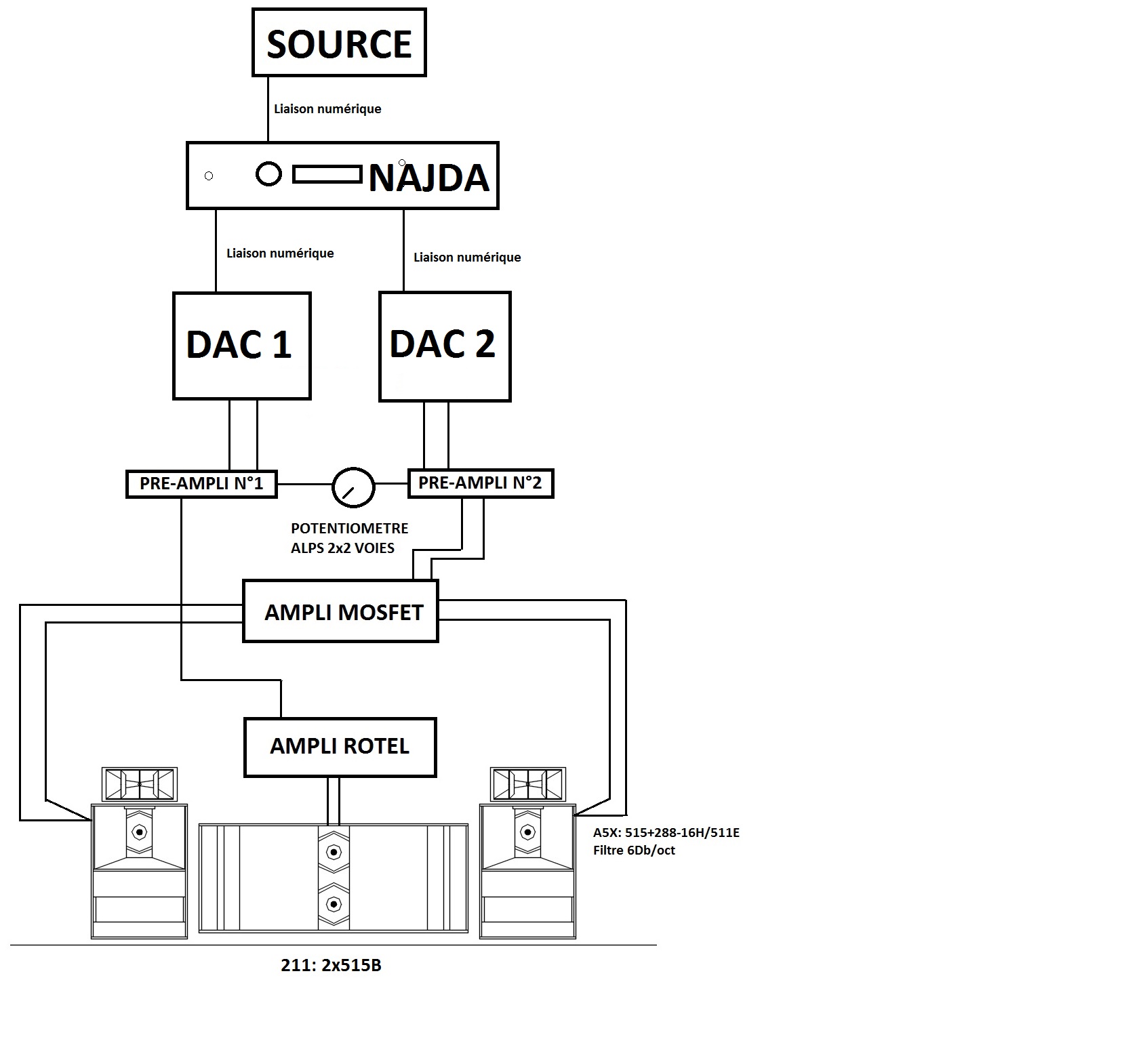

Bonsoir, un bon schéma vaut mieux qu'un long discourt, le synoptique de mon installation:
De plus le NAJDA ne semble pas "manger" du son, nous l'avons testé en l'insérant en pleine bande dans une installation simple, entre la source et le DAC, et nous ne percevions pas de différence.
Pour la partie pré-amplificatrice, j'utilise 2 pré-amplificateurs identiques, après reste l'éternel problème des mariages avec les ampli....
Stéphane M.

Pour le réglage du niveau, si on utilise des Dacs externe, il y a la possibilité de rentrer l'analogique issu de la conversion dans Najda à l'entrée du circuit de réglage de niveau multivoie. C'est documenté sur le fil Diyaudio. Comme ça on conserve la télécommande (;-)
Cdt
Jean-Louis
