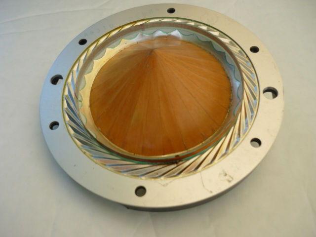

J'ai lu récemment un message de Tom Danley (le concepteur de l'enceinte Synergy), où il disait les excellents résultats qu'il avait obtenus avec du balsa pour construire des pavillons. Dans la même discussion il était dit que le balsa ferait un bon matériau pour membrane de haut-parleur.
(Je le crois car sur mes Cabasse 30BZ18 modifié, j'ai une partie de la membrane qui est en balsa).

"J'ai lu récemment un message de Tom Danley (le concepteur de l'enceinte Synergy), où il disait les excellents résultats qu'il avait obtenus avec du balsa pour construire des pavillons. Dans la même discussion il était dit que le balsa ferait un bon matériau pour membrane de haut-parleur.
Amicales salutations,
Jean-Michel Le Cléac'h"
Bonjour Jean-Michel,
Je possède aujourd'hui une paire de 288B Altec que Jean-François Guigue avait tout d'abord préparée pour les pavillons Sato qu'un ami utilise en bas-médium.
A partir de membrane d'Altec 299, J.F. Guigue avait donc réalisé une paire de membrane en balsa. A l'écoute du résultat, le choix n'était pas contestable et le résultat était tout à fait bon dans la bande 300 à 800/1000Hz.
De quoi écouter quelques disques...
