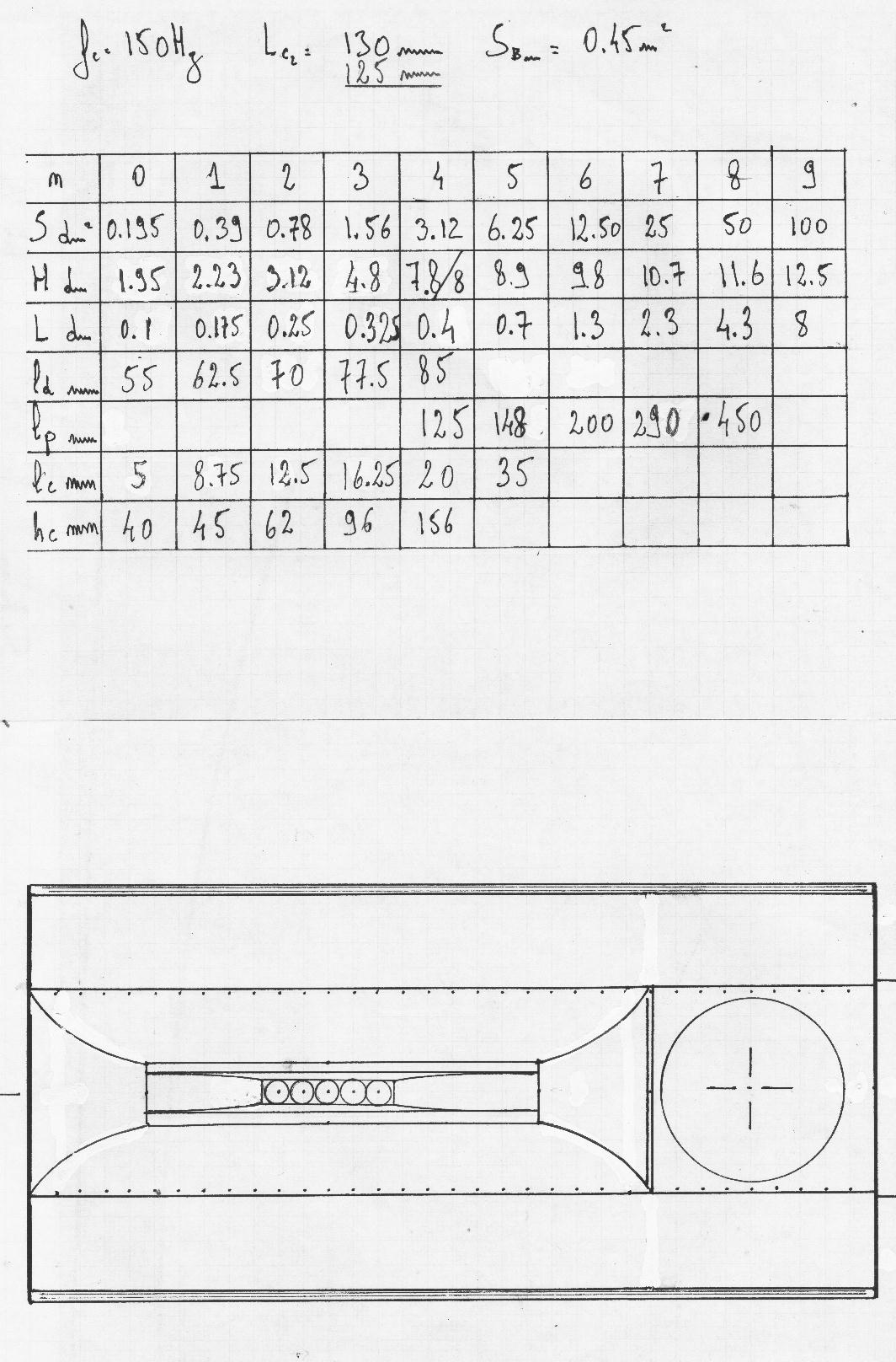

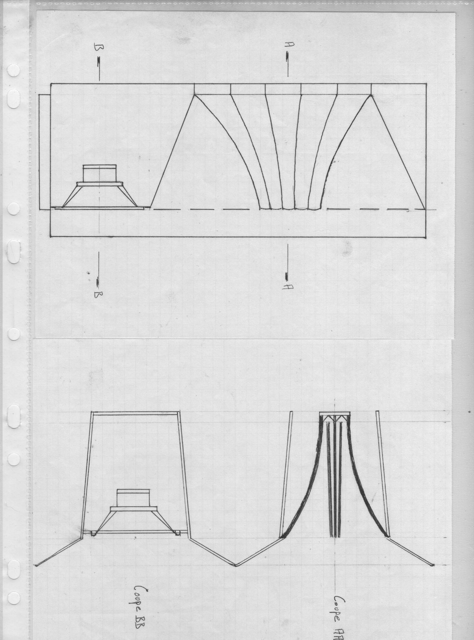

Pour les HP's (vous avez compris que cela a toujours été le coeur de mes recherches et c'est bien normal car, pour moi, c'est Le Maillon Essentiel)
-Enceinte Prima 5 cellules Sony + HP 38 Supravox
-Deux LS50 en sub
ci-joint plans et calculs (crayon-papier comme d'hab...)
et photo ( chez moi elles sont plus écartées + l'écran au milieu (bien sûr...) + les subs à l'extérieur )
Le système de Dominique me semble très abouti et après l'optimisation des réglages de cet été j'imagine une écoute puissante et musicale
Dans un souci minimaliste, j'ai choisi le deux voies, et depuis le Onken avec transition en plein dans le médium (années 80), jusqu'au pavillon à 8 cellules Fc=100 Hz (années 90), j'ai acquis la certitude que la voie médium aigu doit retranscrire 'presque toute la musique' et que le bas (quelque soit le volume de l'engin) doit se limiter aux premières octaves
