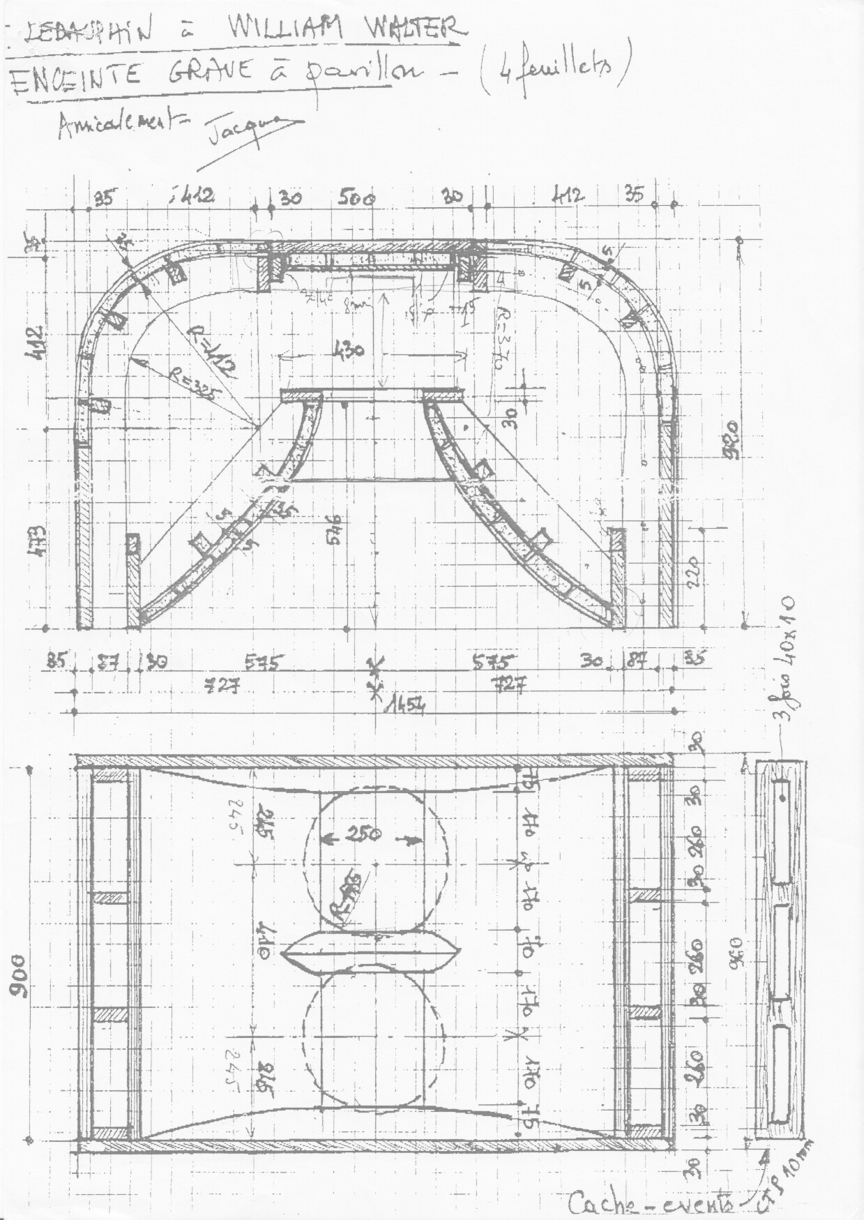

Dans la s?rie des dessins communiqu?s par Bruno (Brunop), voici une superbe Onken Ledauphin sabl?e et enti?rement d?montable.
Je dois dire que celle-ci me tente beaucoup...
Dominique-t

bonjour
merci a toi et a bruno pour ces documents
c' est sur qu' elle fait envie ,demontable en plus c'est le paradis.
quand on connais les qualit?s de la 4550/onken de base ,si celle si a un plus ca en fait une exellente base pour un systeme moderne full pavillon.
merci
bien cordialement
francois

Bonjour ? tous,
Merci Dominique pour l'aide.
Ces caissons r?alis?s en 1990 seraient encore chez moi
si ? l'?poque je n'avais pas eu besoin d'argent.
Ils sont actuellement chez un membre Melaudia "francoisG"
il pourra peut-?tre envoyer qques photos.
Ayant aussi test? les grands pavillons (comme ceux des japonais,le mieux)
je pense que c'est l'ultime ?tape avant eux avec les Onken ? pavillon.
Le fait que Jacques Ledauphin est fait l'enceinte arrondie ? larri?re,donc
plus profonde aide beaucoup ? l'excellent r?sultat.

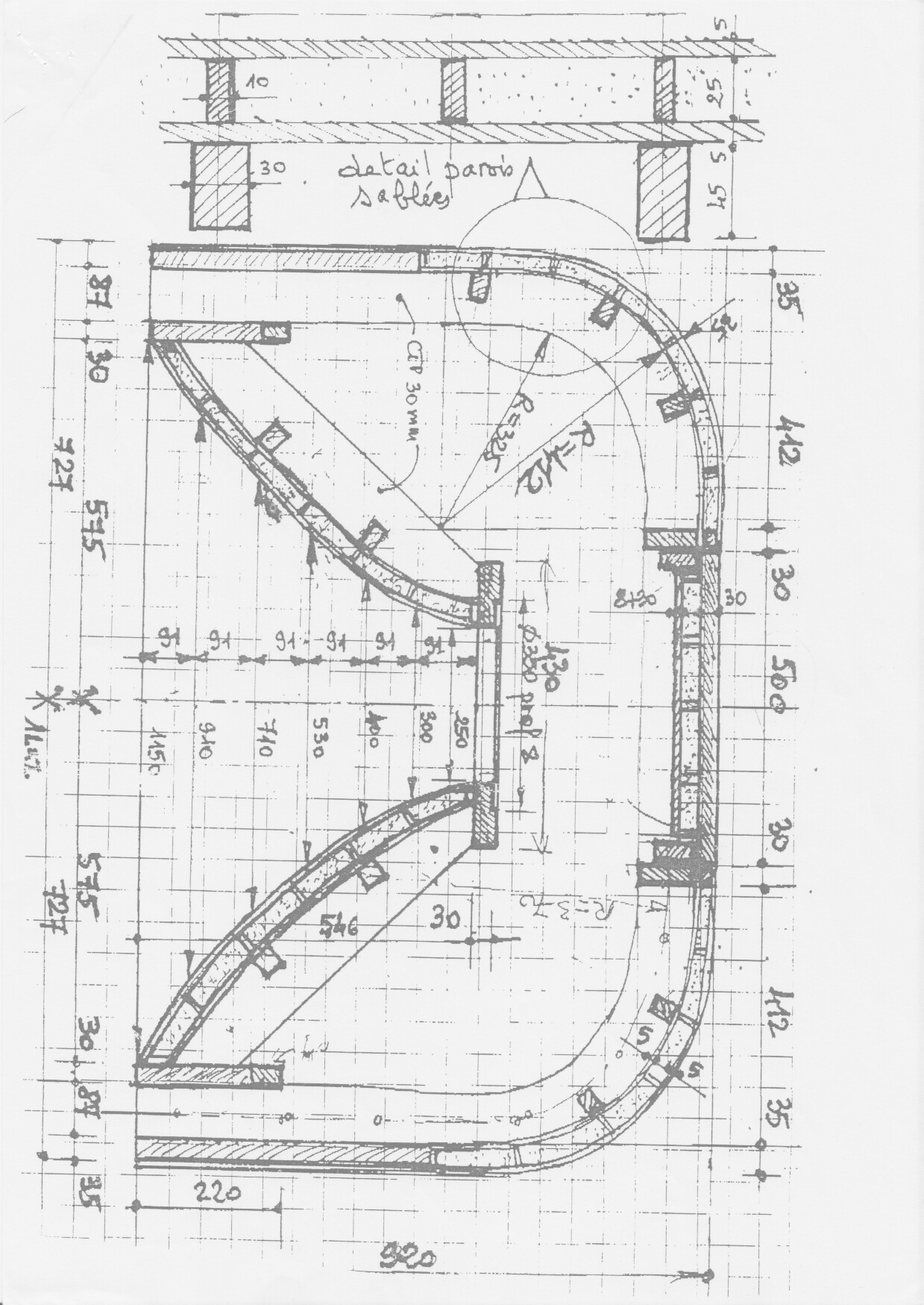

A ceux qui se poseraient la question sur les parois sabl?es, le r?sultat est
sans appel en faveur du sablage.
Je les ai faite faire par un menuisier avec du bouleau de Finlande multi-plis
haute performance.
Pour moi ,les meilleurs r?sultats obtenus ,l'emploi de quatre 416-8B ,deux ? deux
mais surtout mont?s en // et non en s?rie(mou et sans sans int?r?t) .
A bient?t
Bruno

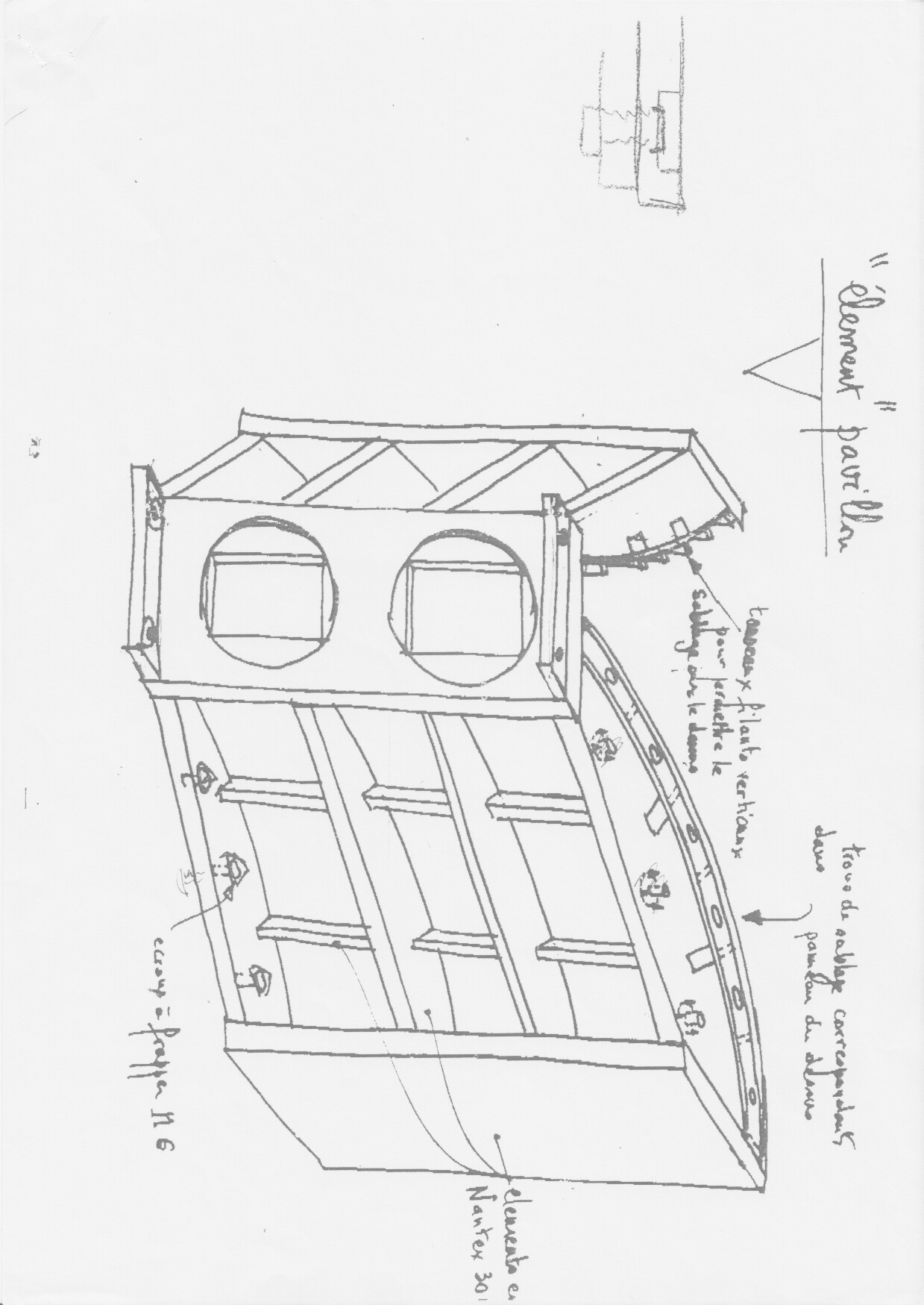

les caisses qui sont chez Jacques ne sont pas identiques????

bonjour dominique
les caisses de jacques sont closes avec une partie du pavillon assymetrique, je mettrais une photo ce soir.

Bonjour a tous. Je trouves que les coins arrieres arrondis sont une tres bonne idee et facilitera mieux l'ecoulement de l'air qu'un coin a 90 degre. Dominique, as-tu l'intention d'utiliser ces caissons en sub avec tes enceintes actuelles ou d'en refaire de nouvelles a partir de ces caissons? Bien a vous. Charles.
