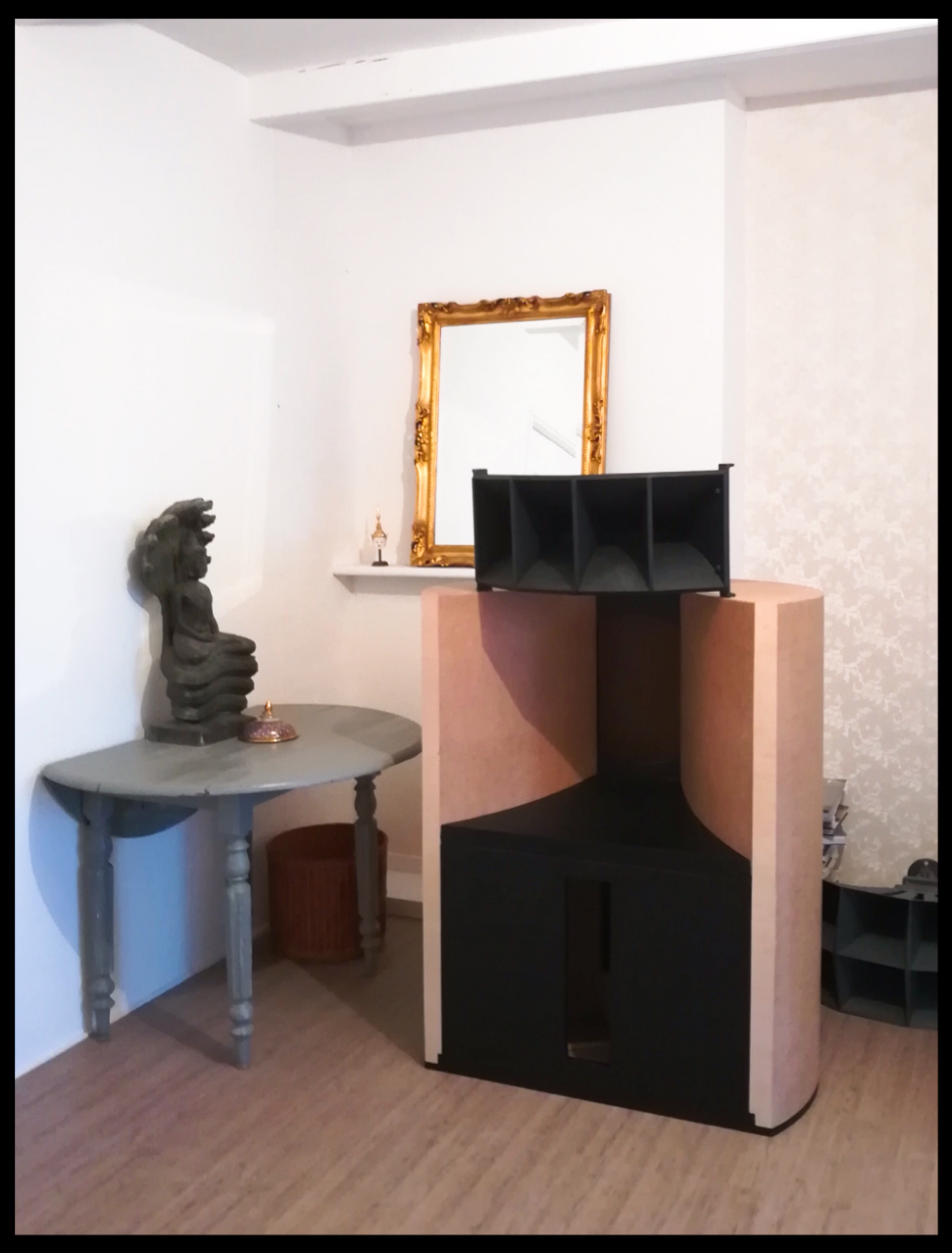

Bonjour Yannick
as tu avancé sur tes projets avec ces moteurs ?
j'utilise toujours a ce jour ces Onken 500 MT et leur pavillons sur mes VOT Xline, c'est toujours aussi bon, sutout drivé par mes blocs SE GM70 !
Si cela te dit de venir écouter , tu es le bienvenu !
