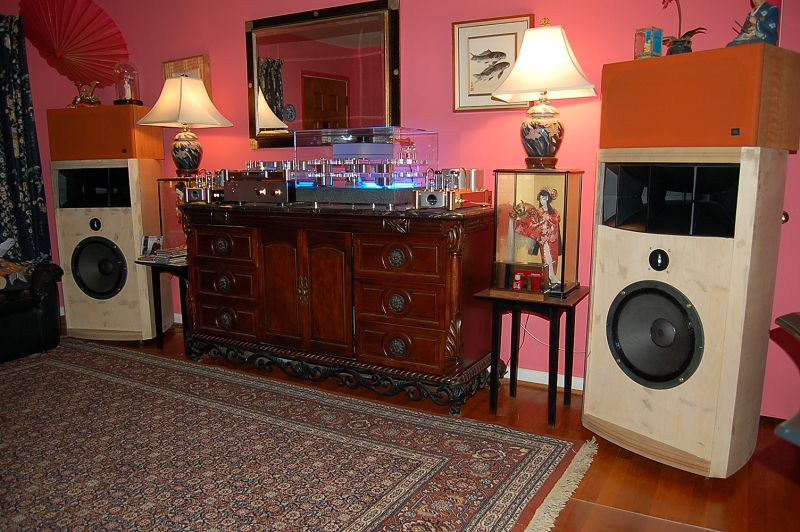

en lien, une expérience interresssante (et au design très sympa)
Altec 416-8C, 802-8G /511B et JBL 077
http://www.audioheritage.org/vbulletin/s...uot-update
Franck

Trés belles enceintes sur le lien.
Bruno

Trés belle réalisation effectivement, trés acceptable par mon épouse, mais réalisation délicate....
Merci pour tous ces liens et renseignements...
