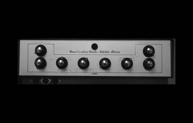

L'ampli CIBOT 2x20W
Photos :
Descriptif, schéma, mesures (article PDF) :
CIBOT 2x20w.pdf (Taille : 7,05 Mo / Téléchargements : 6.226)
L'amplificateur annonce sur sa façade 2x20W, ce qui est ambitieux pour un push-pull de EL84, même s'il s'agit de la version renforcée, la 7189.
Le clone du CIBOT 2x20W, le Merlaud HFM17, affiche un plus réaliste 2x17W. La fiche technique de la 7189 prévoit 16.5Watts pour les points de fonctionnements Va=375V, Vg=-12.5V, Zpp=11K. Avec des points de fonctionnements à peine différents (Va=380V, Vg=-13V, Zpp=11K), le 2x20W atteint sans doute 17W, mais pas 20W, ou alors pour un taux de distortion très important...
Mais on ne va pas chipoter, c'est un bel ampli, avec de beau transformateurs de sortie "supersonic".

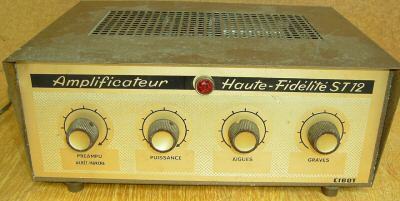

L'ampli CIBOT ST12
Photo :
