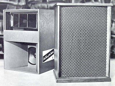

"Caisse" que c'est que cette Altec ?
Devinette aux ?©rudits !
En ragardant quelques sites (puisqu'en p?©riode de r?©flexion), je suis tomb?© l?†-dessus.
Une sorte de Onken-Jensen marqu?©e Altec. Elle reprend les ?©l?©ments de la A7-800 mais dans une boite sans pavillon frontal.
Quelqu'un connait-il cette enceinte ?
Merci,
Franck
http://classicaudio.jp/shopdetail/014000000018/order/

Bonjour frank
Pour ne pas laisser ton message sans r?©ponse, je tente une explication.
On trouve dans la s?©rie 1200 MI (musical instrument) des choses plus ou moins ?©quivalentes mais toujours en basse reflex classique, et avec des composants MI ; voir dans les s?©ries 123X.
http://altecproaudio.com/products/vintage/index.htm
Je n‚Äôais pas non plus le souvenir d‚Äôenceintes de types jensen/onken, dans les s?©ries monitor. voir 98xx.
rien vu non plus dans les plan fourni par altec.
http://www.lansingheritage.org/html/alte...-plans.htm
Sur les photos que tu joint il y a deux enceintes diff?©rentes (6 events /8 events).
Je pense que ce sont des models construit sur place avec des composants altec.(vendu sous le logo" voice of the theatre",les coffrets corespondant ?©tant construit sur place)
http://www.lansingheritage.org/html/alte...ec-cat.htm
Le site classic audio n‚Äôest ‚Äòil pas un constructeur de r?©pliques vintages ?
Evidement tout ceci n’est que supputation.
bien cordialement
francois

Merci beaucoup Fran?ßois
et tout d'abord bravo pour ton oeil, cela m'avait totalement ?©chapp?© ces deux mod?®les diff?©rents.
J’ai suivi tes conseils et tes liens !
Rien d‚Äôapprochant. Je pense que beaucoup de boites de sono ont construit des enceintes ¬´ sur mesure ¬ª reprenant les ?©l?©ments de base VOTT, Jensen etc (supposition)
Par contre d‚Äôun point de vue construction th?©orique, je ne comprends pas les ?©vents ¬´ Jensen ¬ª et la configuration du pavillon dans ce qui est d‚Äôhabitude un ?©vent sur les VOTT comme la A7-500W dite ¬´ magnificient ¬ª. ?ßa fait beaucoup d‚Äôespace ouvert au final !
Un transgenre ?
Franck

Bonjour Franck,
Le transgenre n'est ni plus ni moins qu'une VOT propos?©e par Altec .
C'est une VOT retourn?©e avec un 511+802 D ?† l'int?©rieur.
Mes VOT ?©taient dans un studio d'enregistrement.
C'est avec ces enceintes que j'ecoute de la musique avec beaucoup de plaisir.
J'ai juste mis un tweeter Onken sur le dessus.
Bruno

bonjour frank
en ce qui concerne les events a la "jensen/onken" ce sont des events bass reflex calcul?©s de fa?ßon classique, mais dont la surface est definie comme etant egal a la surface active de la membrane.
tu peux approfondire en lisant cet article de jacques mahul sur la mini onken ou il d?©cortique le concept a partir de la petite onken.
http://www.asrr.org/biblioteca/Revue%20A.../MINI.html
tu peux lire aussi ce document en anglais
http://www.studiomsoft.com/audio/onken1.php
une recherche avec les mots cl?© jensen ultraflex peut aussi etre fructueuse.
bien cordialement
francois
