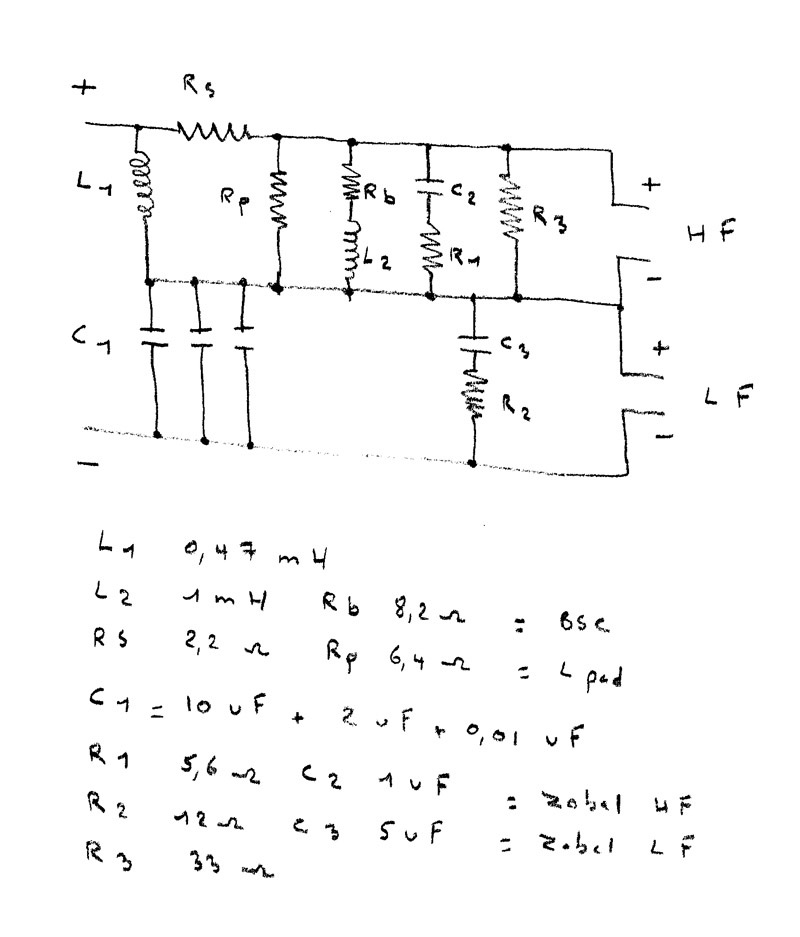

Pour finir, le schéma de mon filtre 6 db série deux voies complétement farfelu :
Ne le faites pas, il ne fonctionne pas, idée complétement farfelue !!

Pour comprendre la petite histoire il faut remonter au post 194..
A partir de ce schéma :
Je dit qu'une des qualités de ce filtre réside dans le fait que le signal ne traverse ni la self ni la capa..
Ce a quoi on me réponds que c'est une idée farfelue qui défie les connaissances des petites classes, avec un schéma à l'appui :
La petite histoire est racontée sur le site d'Alain, mais en omettant d'y reproduire mon schéma et mes propos, ce qui aurait été à mon sens plus partial, plus juste et plus explicatif de mon idée farfelue..
D'autres farfelus pensent (y compris sur Melaudia) que le 6 db fonctionne mieux que le 12 db.
Pour répondre à ta précédente question, je t'ai répondu Zobel, c'est à dire correcteur d'impédance.
Concernant l'aspect "criard" du 6 db, on s'apercoit rapidement que celui ci s'accentue en montant le volume. A faible niveau, le 6 db fonctionne trés bien. Quid de l'effet selfique du tweeter ??
Ne serait ce pas plutot la fcem du medium qui créer de la distorsion ?
Il ne faut pas sortir de Saint Cyr pour le comprendre, une simple expérimentation suffit, 2 hp, une self, une capa et un peu soudure.
D'autant qu'il se trouve d'autres farfelus (Rod Elliott par ex) qui arrivent à la méme conclusion.
Alors un filtre à pente de 6 db une solution idéale ? Je ne sais pas, disons que c'est une trés bonne solution lorsqu'il est bien mis en oeuvre..
Phil.

Une petite question, je viens de calculer un filtre en 2 voies 12Db avec :
TAD 2001 109 dB Z= 7 (valeur aproximative)
JBL 2206H 95 dB Z=6 (valeur aproximative)
une coupure a 1000 Hz
dans le calcul il me sort pour Rp 1.20 ohm je pense que le calcul est faut, pouvez vous m'expliquer SVP ?
