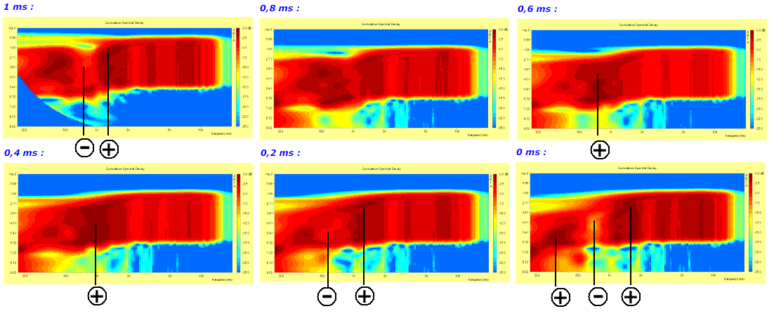

Je renouvelle mes conseils de ne pas utiliser directement la visualisation voltage/temps de la réponse impulsionelle pour réaliser un alignement.
Il y a eu une très longue discussion sur DiyAudio et je crois qu'on peut dire que les graphes en ondelettes et le CSD ont été déclarés comme étant les meilleurs outils pour effectuer un alignement.
Il est souvent intéressant pour comparer des CSD obtenus avec différents décalages médium/grave de réduire le nombre des couleurs. Voici les 6 CSD obtenus par Pvrx présentés suivant une échelle réduite de couleur.
Cela permet d'identifier plus facilement les intervalles de fréquence qui présentent un déficit d'intensité (-) et ceux qui présentent un excés (+).
Parmi ces 6 CSD ceux qui paraissent les plus homogènes sont celui marqué 8ms et celui marqué 6ms.
Je pense qu'un excellent compromis sera de prendre un décalage de 0,7ms.

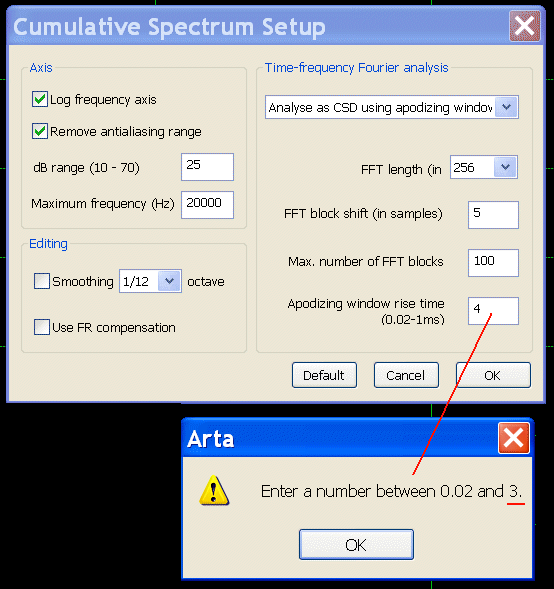

Arta autorise 3ms (bien que la fenètre de réglages des paramètres du CSD conseille de 0,02 à 1ms).
Si tu essayes par exemple de mettre 4ms voici le message que tu obtiens.
Si ensuite tu mets 3ms, tu obtiens ton CSD sans problème.
Je déconseille d'utiliser 0,5ms qui conduit à des artefacts et notamment :
- profils des sections temporelles du graphe CSD en trapèze avec notamment un "flat top"
-présence d'ailes horizontales qui gênent l'analyse et sont de purs conséquence de la FFT glissante avec des paramètres mal choisis.
J'ai passé des semaines à voir l'influence des différents paramètres de réglage sur le graphe CSD. Voir :
