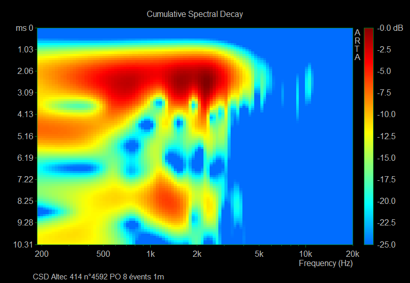

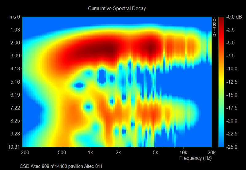

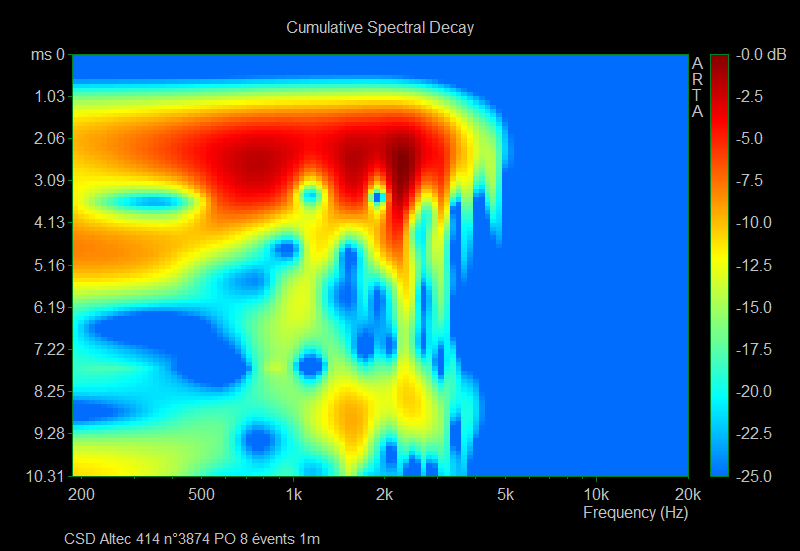

Les HP seuls, j'ai ça en rayon. Je me suis même "amusé" à boucher les évents un par un pour voir les changements, j'ai aussi fait la mesure de la directivité (et fait de la musculation en bougeant les enceintesWink).
Ca donne ça (voir pièces jointes).
Comme tu dis, la mesure devrait apporter des réponses, et non des questions supplémentaires, mais pour cela, il faut comprendre les résultats, savoir vers quoi tendre, comprendre les défauts que la mesure nous montre et comment les combattre. Vaste chantier.Rolleyes

En fait, le CSD tout seul est insuffisant, ce serait bien d'avoir la réponse en plus.
Sur les compressions, les CSD mis côte à côte sont quasiment les mêmes, es-tu sûr de ne pas avoir fait d'erreur ? Sinon, leur superposabilité est ahurissante.
Concernant le 414, celui référencé 4592 a un CSD très ressemblant à l'autre, exceptée cette tache, nettement plus présente.
Si c'est celui-là qui a été mesuré (les CSD de ton premier message), il ne faut pas chercher plus loin, c'est lui qui est en cause.
Par ailleurs, le CSD des compressions n'est pas un modèle du genre, et dans une zone de fréquences assez voisine. Le rôle du filtre est donc capital pour nettoyer la zone, mais, 6 dB/octave en filtrage additionnent les problèmes au lieu de les régler.
