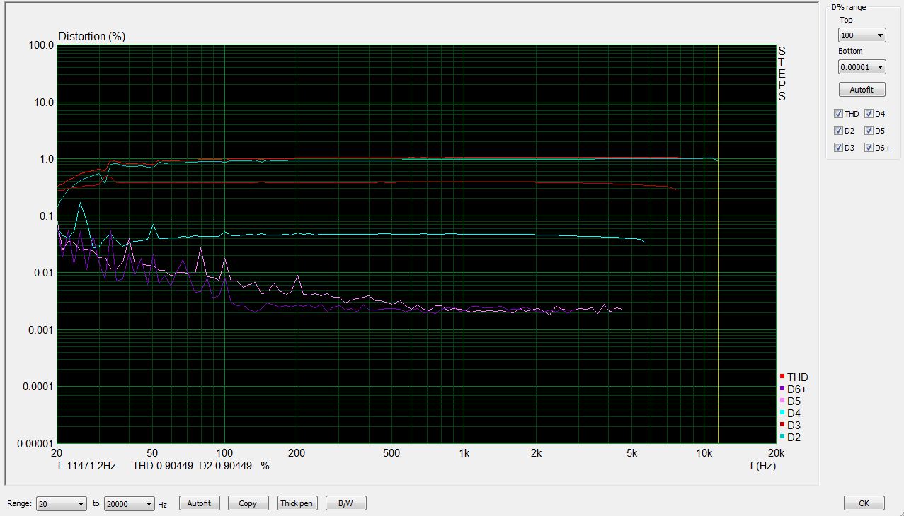

Je viens de termier une série de mesures sur mon 300 B LEGACY que j'ai refait entièrment. Voir le fil dans électronique.

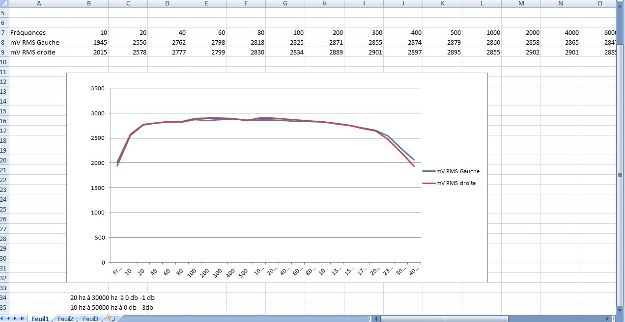

J'ai pu à l'aide de mon scope TEKTRONIX TD340A vérifier l'exatitude des courbes produites par Step en réponse et THD.
STEP est extrainement précis. IL peut l'être encore plus en mesure 2 voies.
Voir courbes jointes.
J'ai aussi fait un SWEP av ARTA qui a déclaré forfait en-dessous de 300 Hz ( bande jaune en bas ). Je n'ai pas gardé la courbe. Je n'ai pas pris le temps de fenestrer correctement et je pense que c'est très improtant av ARTA.

La distorsion est essentiellement faite de D2, D3 pas visible (ou pas vue), le reste très en retrait.
Belle réussite !

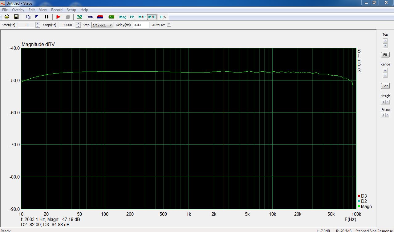

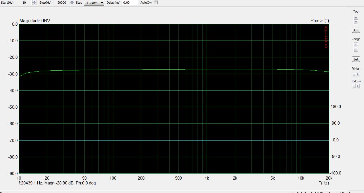

Ayant fait une maladresse, j'avais claqué un canal de ma carte son de mesure 96 khz.
La fréquence d'échantillonnage limitant la mesure de THD je me suis muni d'une 192K.
Et là çà décoiffe, THD jusqu'à 50 Khz et bande passante proche de 100Khz.
Ci-joint mesure canal droit en boucle avec STEP.
