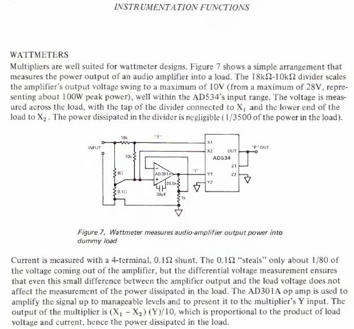

JM Plantefeve a écrit :Christian,Merci d'avoir essayé Jean-Marc,mais ces développements mathématiques n'expliquent toujours pas à mon sens le pourquoi de l'appellation de puissance moyenne.
En y réfléchissant bien,on s'en fout du nom que l'on donne à cette puissance
Si on finit par noyer le poisson... Je regretterais presque d'avoir essayé d'écrire le développement que tu as demandé.
Bien à toi, Jean-Marc.
Apparemment beaucoup de gens appellent aussi cette valeur "puissance RMS".Ça me fait plaisir de ne pas être le seul ignare dans cette affaire.
D'ailleurs,pourquoi quand on utilise les valeurs maxi pour le calcul,on dit bien que c'est la puissance maxi.
Umax x Imax = Pmax
Ueff x Ieff = Pmoy
