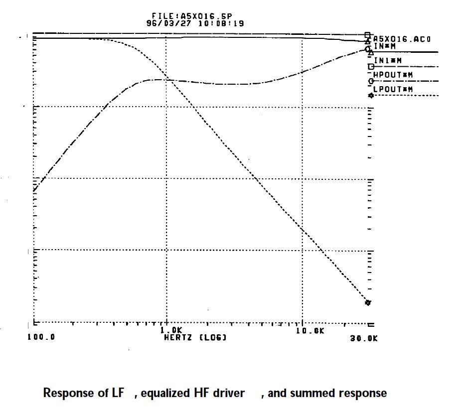

Pour info, je me souviens que dans l'article de Sound Practices (je n'ai que la version papier), la correction proposée par Jean Hiraga ne correspond pas à ce que je mesure ici. D'après lui, la chute en fréquence du 1505B démarre nettement plus haut... En fait, à peu près comme ce que je mesure en plaçant le micro à la sortie de la cellule centrale.
