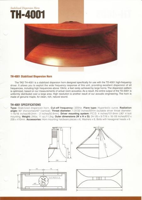

Plus je me renseigne sur les pavillons 2" et plus je pense que le TAD TH-4001 est le meilleur choix (une réplique bien sûr). Ca correspond à tes dimensions.

Merci Ludo, c'est aussi mon avis
Et en plus, il est beau ;-)

"Plus je me renseigne sur les pavillons 2" et plus je pense que le TAD TH-4001 est le meilleur choix (une réplique bien sûr). Ca correspond à tes dimensions. "
"Merci Ludo, c'est aussi mon avis Et en plus, il est beau ;-) " Je ne peux qu'approuver, et sa réalisation est accessible sans equipement extraordinaire. Compter quand même quelques dizaines d'heures de travail (mais quand on aime on ne compte pas trop çà, et le résultat mérite vraiment l'effort) Cordialement Jean-Yves
