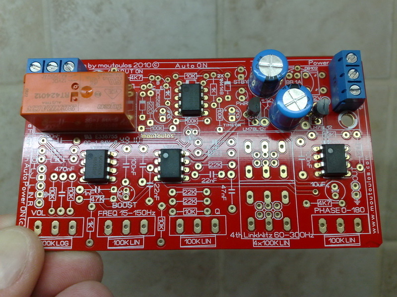

Donc: si je devais me monter un tel boîtier, j'en profiterais pour optimiser un peu le filtrage de l'alim (plus de capacité, filtrage en pi éventuellement), quitte à sortir la partie redressement/filtrage de la carte. Si je vois bien la photo, on branche juste un transfo sur le CI, le redressement et le filtrage vont donc sur la carte.
Comment va se faire le branchement symétrique ? la carte est prévue pour ?
- OUPS!, le truc orange sur la photo est un relais utilisé par la fonction marche/arrêt auto incorporée au circuit et non un transfo. NB : je n'installerai pas cette partie du circuit.
- L'alimentation n'est donc pas incluse sur le circuit imprimé. Le +/- 15V sera fourni par un transfo 2x15V~, double pont redresseur, filtrage en pi (6 800 uF + 6 800 uF) , régulateurs 7915 et 7815 et découplage. Rien que du classique mais qui a fait ses preuves.
- La carte n'est pas prévue d'origine pour des branchements symétriques en entrée et en sortie. Donc, sur une carte annexe, adjonction d'un AOP désymétriseur INA134 en entrée et d'un AOP symétriseur DRV134 en sortie. Il y aura aussi un AOP sommateur (droite/gauche) en entrée.
Je viens de recevoir le circuit imprimé.
Toutes mes excuses à elac310 : Tu avais raison, il y a bien une section alim +/- 12V assez sommaire sur la partie en haut à droite du circuit imprimé.
- Je ne m'en servirai pas et la remplacerai par une alim +/- 15v.
