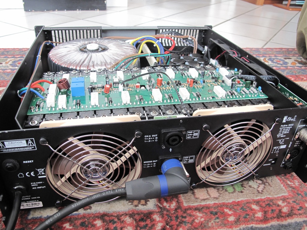

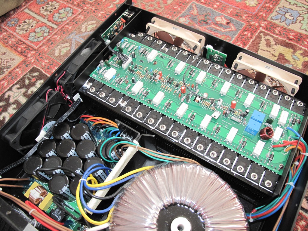

Remplacement des ventilateurs du Proline 3000
Enfin reçu mes 2 ventilateurs commandés sur Amazon.fr (10j) qui sont en fait venus de Amazon.de.
Le remplacement de ces ventilateurs, à l'instar de Dominique-t, n'a pas posé de problèmes particuliers. J'ai pu trouver dans mon stock de pièces détachées 2 connecteurs identiques à ceux d'origine. Les 2 ventilateurs d'origine sont maintenant stockés à l'intérieur de l'ampli et pourront être réinstallés si besoin.
Je confirme que le niveau de bruit a énormément diminué au détriment du débit d'air. Cela ne devrait cependant pas être problématique pour une écoute domestique même à un niveau conséquent.
