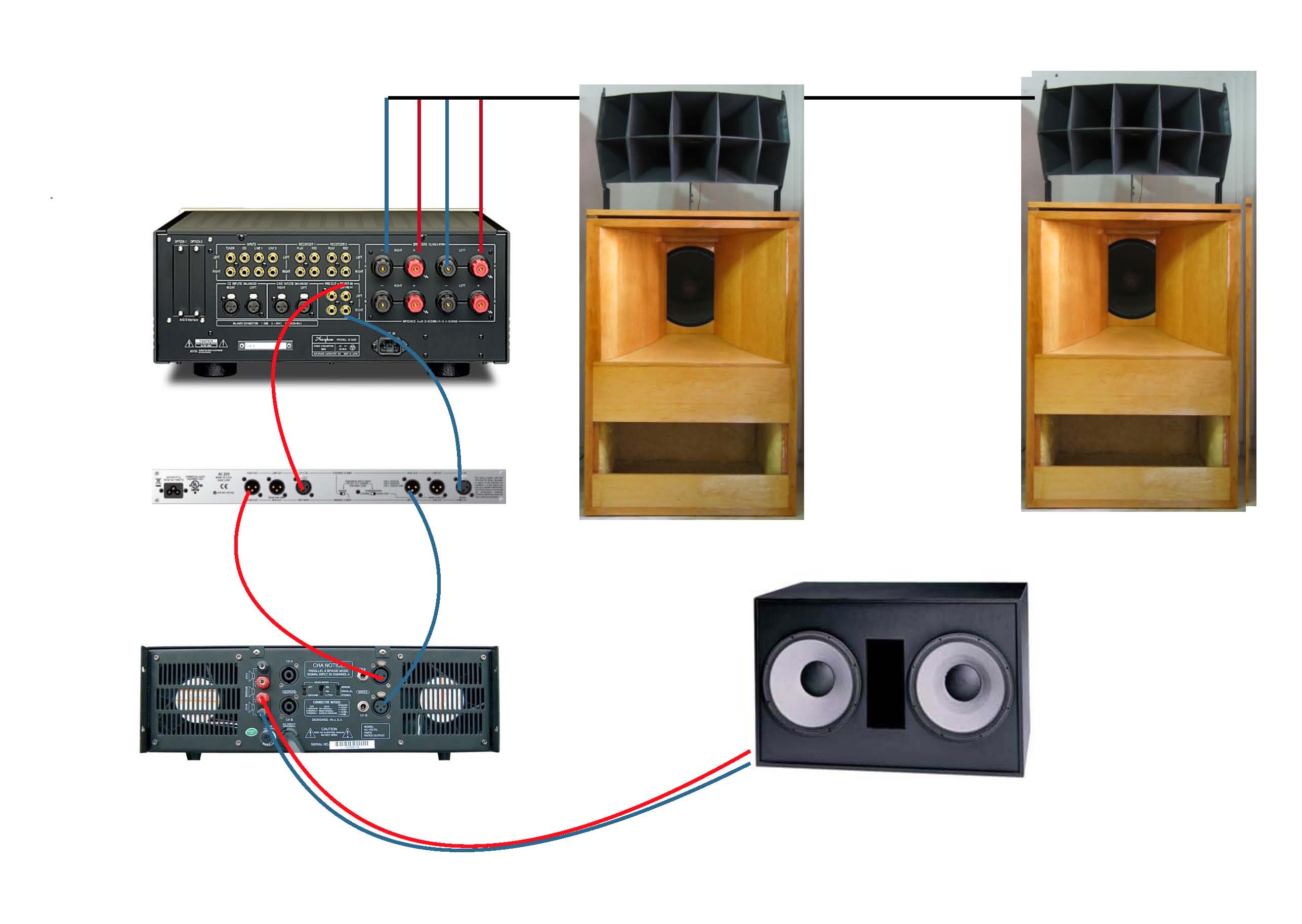

Pour illustrer...

Je suis all? voir les filtres sur le site Marchand. Il y a une version 24db passive qui semble interessante, mais les prix, par rapport au nombre de composants et la qualit? de construction semblent d?lirants ! 1000 Dollars, ?a semble tr?s cher, ou bien il y a une erreur ?
