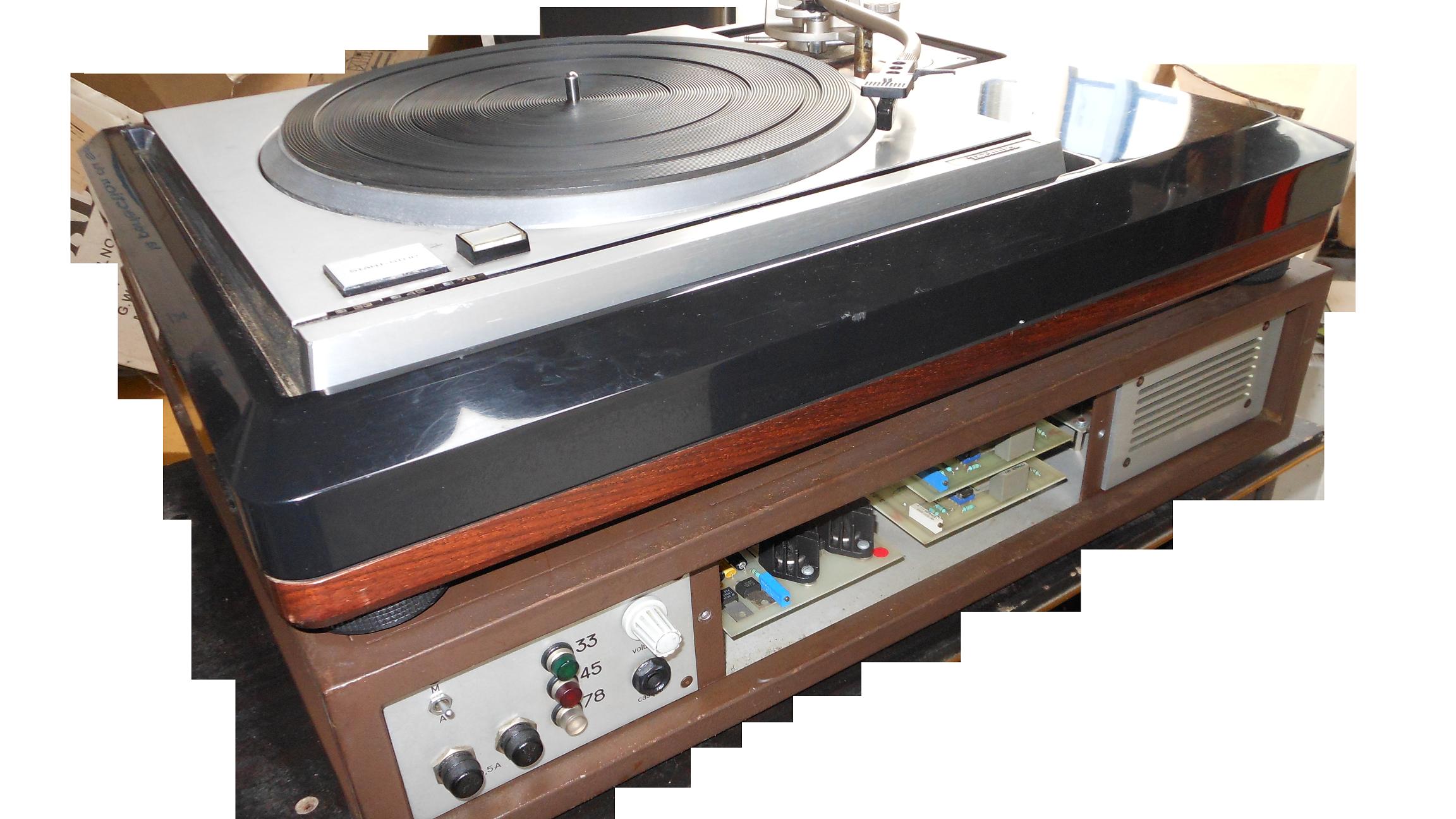

Merci pour l'id?e,j'ai recu le bloc DP 3000 du japon:? part une discete rayure sur la partie centrale du plateau :qui sera lcach?e par le vinyl ou le palet presseur , le reste est nickel , (attention , c'est du 100 volt et non du 115 am?ricain meme si les prises sont identiques ...(:transfo chez ADAPTOO ). Je voulais le 6000 mais deja pris et de ,ce n'est p toute fa?on , ce n'est pas ce qu'il manque ,chez Japan Victor Compagny par ex au Japon ou ? Hong Kong . Au fait , 350 E avec transport , ?'a m'a permis de prendre au vendeur un 9" Micro Seiki MA 77 en remplacement du SME de ma Le Tallec et un STAX 12" UA-7 extra long ( 318 mm /285 mm habituellement ) :.Maintenant , AU BOULOT pour le socle( CP en sandwitch voir pierre du gard : sisi , ?a se taille comme de l'agglo...) :Toutes vos id?es bienvenues.En tout cas , merci , STEPHANE pour l'id?e et le concept.

Super, bien pens? a mettre le clapet sous le plateau sur la position 50hz.
J'utilise un transfo 220/110v-300va pas de probl?me.

Je Veux La M?me..
pas tout a fait mais du vrai pro
sl 10 technics 33.45.78t avec bras titane sur socle tres lourd (total environ 28kg)
alimentation secteur integre au preampli symetrique (avec petit hp de controle
http://www.youtube.com/watch?v=pfl2JV41eks
en 50hz/220
