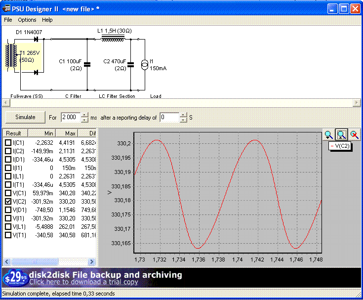

christianp a écrit :- Coté alimentation, elle sera à la hauteur, transfo HT 150VA (réglable de 230 à 265 Vca), filtrage CLC (100µ + 1.5H + 470µF) et un circuit RC sur chaque étage.
J'ai fait une simulation rapide sous PSUD en faisant quelques hypothèses (redressement par diode, un transfo d'alim pour l'ampli stéréo, Rcc...) :
Pour un ampli PP, l'ondulation résiduelle me semble largement assez basse.
En revanche, les 330V sont tout juste atteints, avec 265Vca (mais j'ai fait une hypothèse sur les Rcc du transfo et de la self, je ne sais pas si l'hypothèse est juste ou pas).
Bref, je dirais qu'il n'y a pas besoin de stabiliser l'alim de l'étage de puissance.
