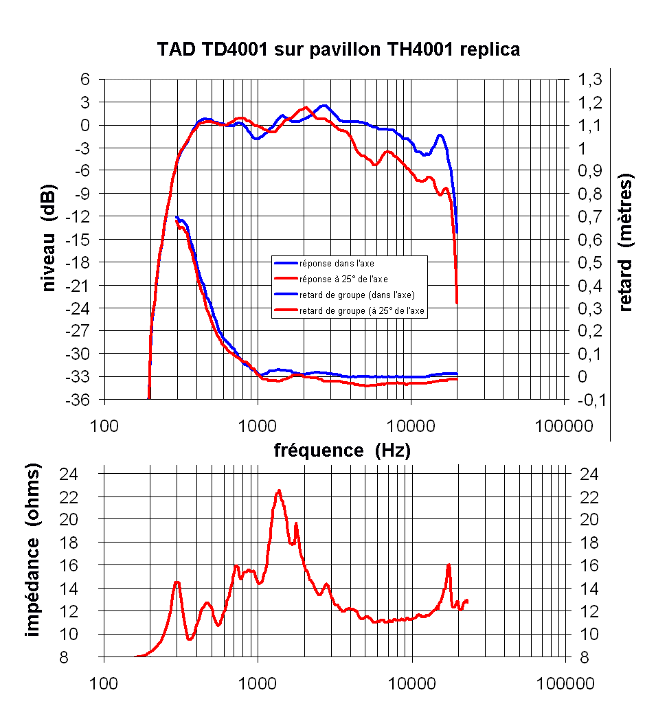

le 2404 n'est pas du tout du meme niveau que ta tad 4001 ,qui ce suffit a elle meme avec ton pavillon th 4001.
Rajouter un tweeter au dessus de cet ensemble apporteras plus de problemes de directivité, de positionnement ,de mise en phase, de filtrage , de timbres,etc qu il n'apporteras de solutions.
Le seul tweeter (super tweeter) qui puisse faire l affaire est le tad ET-703.
tad sur tad.
de toute facon tu peux faire l'essai, puisque tu as le materiel
pour le filtrage le 6db serie me parait extrement dangereux avec un moteur comme le 4001, quand on sait le prix de la membrane.
la coupure a 640hz preconisée me parait tout a fait judicieuse.

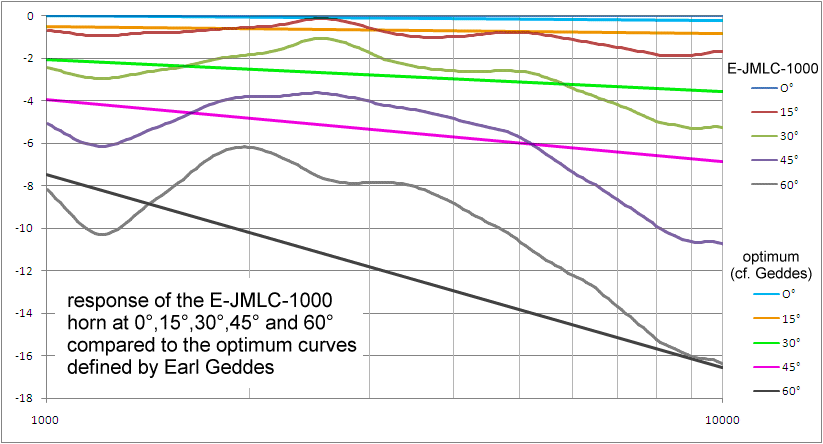

le pavillon jmlc d autotech devrait etre excelent mais comme tu as deja le TH 4001.
