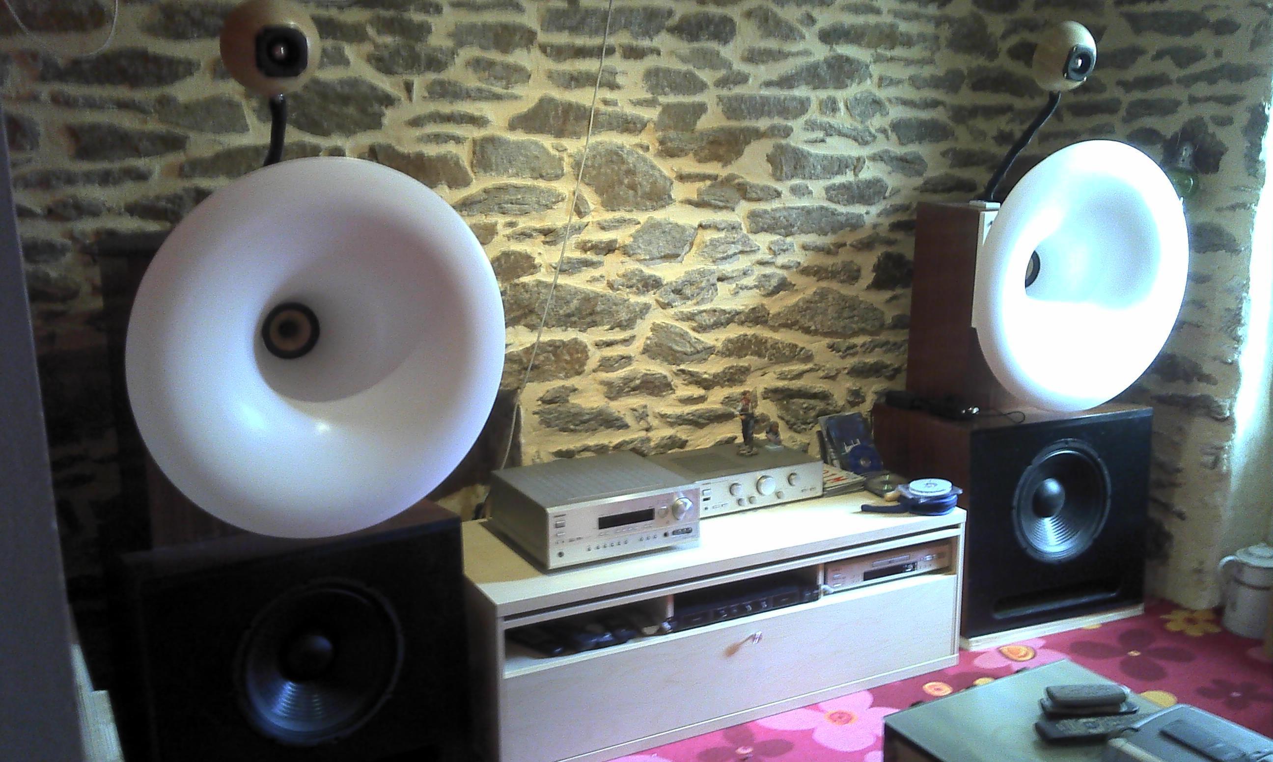

Pour ma part je n'ai rien entendu de mieux qu'un pavillon JM Le Cleach charg? avec un hp ? trois sous
Perso, je mettrais quand m?me un p'tit 38 en dessous. Au moins pour essayer.Rolleyes
Avec audiopavillon et hp a x sous + 38cm + tweeter
Oui oui, ?a va, on a compris.
