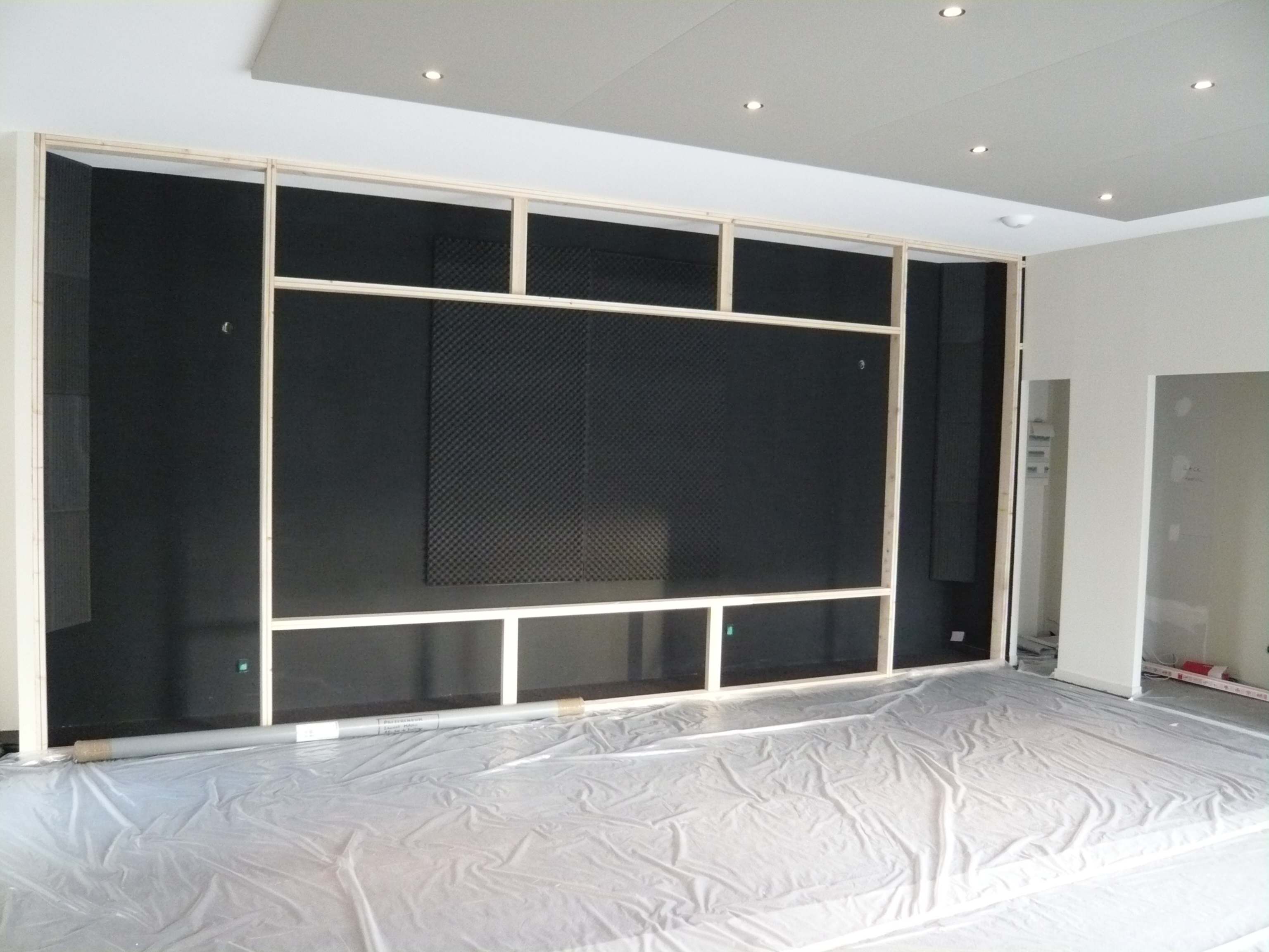

en fait je dispose dans ma nouvelle salle d'un espace frontal de 6m x 3m de haut x 50/60cm de profondeur.
vu que les enceintes seront cachées derrière un tissu acoustique, je n'ai pas besoin d'être exigeant sur la finition, mais je souhaite faire l'effort sur les HP, la filtration.
Un ami menuisier peut m'aider pour les caisses si je fournis des plans.

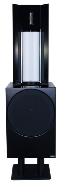

Audioprana utilise un TAD 46
Audionec qui a repris la distribution des janus a aussi développé en dehors des infraplanar deux modèles avec 38 PHL ou 2 x 30,ƒ∂ que je n'ai pas pu écouter.

le prix livré terminé est de 4800€ la paire et 6200€ avec flancs laqués
beaucoup moins en DIY, mais pas aisé à faire pour 2 mains gauche comme les miennes et puis formation à suivre sur place chez le concepteur. Il parait qu'il y a des plans et conseils qui trainent sur le net aussi ???
Pour les caissons de grave, j'ai avancé un peu et je vais me renseigner sur les HP Davis les gros 40cm dont les performances paraissent excellentes selon certains retours que l'on m'a fait.

J'ai prévu de faire 1 gros caisson sous chaque Janus 50 et 2 caissons de grave de 1m de larges sur 3 m de haut pour le .1 du système.
Ma pièce fait 54m2 et environ 150m3, un amis me dit que je devrait faire par enceinte 2 caissons en fait 1 en dessous et un au dessus du janus. techniquement c'est possible, mais n'est-ce pas trop dans une pièce comme la mienne (8m30 x 6m50 x 3m). cela dit je pourrais sans doute toujours ajouter un caisson haut ultérieurement.
