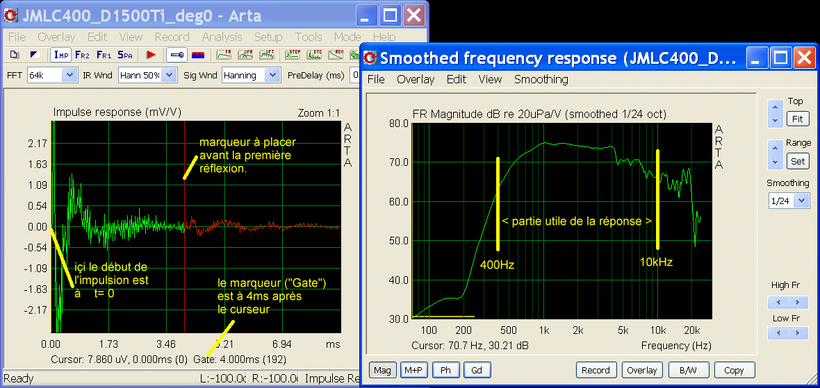

On commence par analyser une ou quelques unes des r?©ponses impulsionelles afin de choisir :
1)........dans quel intervalle de temps (t_min t_max) se tient la partie utile de la r?©ponse impulsionelle .
2)........quel est la fr?©quence minimale ?† utiliser pour le diagramme.
Voir l'exemple :

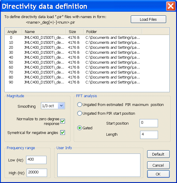

Dans la fen?™tre qui s'ouvre on trouve alors la liste des fichiers de r?©ponse impulsionelle aux diff?©rents angles pour le haut-parleur choisi.
Il faut alors r?©gler certains param?®tres
lissage = "smoothing" par exemple 1/12 octave qui est le plus faible degr?© de lissage du diagramme de directivit?©.
Si l'enceinte ou le haut-parleur ?©tudi?© a une r?©ponse sym?©trique (r?©ponse pour un angle donn?© ?† gauche = r?©ponse pour un angle donn?© ?† droite) et si le haut-parleurs n'a ?©t?© mesur?© que d'un seul c?¥t?©, alors il faut cocher la case "symetrical for negative angles".
Pour les haut-parleurs qui ont une r?©ponse non ?©galis?©e en cloche ou ?† r?©ponse tr?®s irr?©guli?®re on pr?©f?®re g?©n?©ralement pr?©voir la directivit?© qui serait obtenue apr?®s ?©galisation. Pour cela on peut cocher la case "normalize to zero degree reponse".
Pour l'analyse FFT il est g?©n?©ralement pr?©f?©rable de choisir la r?©ponse fen?™tr?©e il faut alors cocher la case [Gated] et renseigner la position de d?©part T_start "Start position" en mlillisecondes aisni que la dur?©e de la fen?™tre de la partie utile de la r?©ponse impuslionelle = "Length".
On choisit ?©galement la fr?©quence basse Fmin ( = "low (Hz)") de l'analyse et la fr?©quence haute Fmax ( = "high (Hz)" ) qui ont ?©t?© d?©termin?©es pr?©c?©dement.

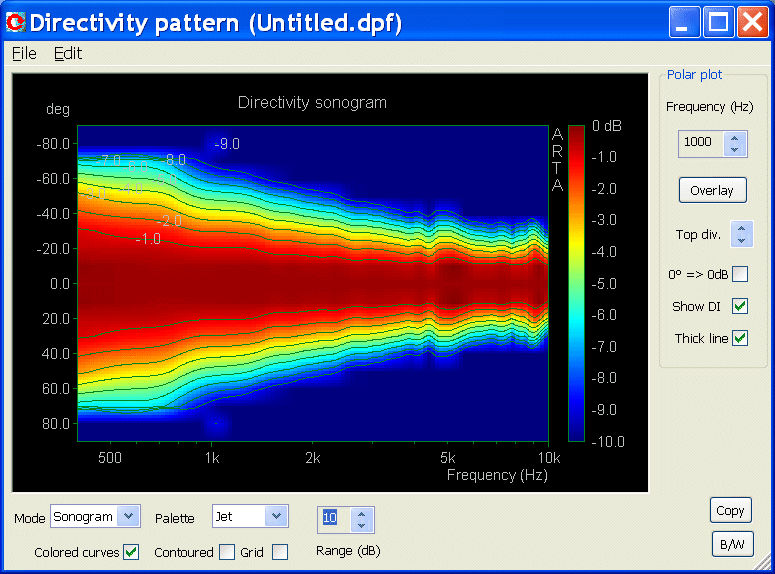

On lance alors l'analyse en cliquant sur OK et s'ouvre alors une fen?™tre qui par d?©faut pr?©sente les r?©sultats de l'analyse sous forme d'un sonogramme de directivit?©. Choisissez l'?©chelle verticale = "Range (dB)". Une valeur allant de 10dB ?† 20dB donne g?©n?©ralement de bons r?©sultats.
On peut choisir divers modes de pr?©sentation graphique de l'analyse de directivit?© : "sonogram" , "waterfall"...
actuellement le mode le plus utilis?© dans les publications est le sonogramme de directivit?© utilisant la palette "jet".
