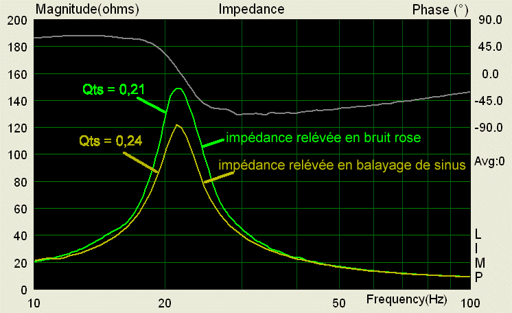

J'ai utilis? les deux m?thodes de mesure des param?tres de Thiele et Small ? partir des courbes d'im?pdance :
1) m?thode de l'enceinte close
2) m?thode de la masse additionnelle.
Les deux pour donner des r?sultats utilisables doivent correspondre ? un d?pacement significatif de la fr?quence de r?sonance par rapport ? sa valeur "? l'air libre".
Dans le cas d'une masse additionelle, la fr?quence de r?sonance s'abaisse alors que dans le cas d'une enceinte close la fr?quence de r?sonance augmente. Il est recommand? que la variation de fr?quence soit significative (au moins 20%, je conseille de viser 25% ? 30%)
Bien entendu, avec la m?thode de la masse additionelle, si on constate apr?s une premi?re mesure que la variation de la fr?quence de r?sonance ne d?passe pas 20% alors il est facile de rajouter une petite masse supl?mentaire et de refaire la mesure. Par contre avec la m?thode de l'enceinte close c'est beaucoup plus difficile, ? moins d'avoir une bo?te avec une face arri?re d?pla?able ? l'int?rieur de la bo?te.
Une autre chose importante ? consid?rer, c'est que suivant le niveau du signal envoy? ? la bobine, la valeur de Qts (Qes en r?alit?) va varier car sur fort signal en bout d'?longation la bobine nage dans un champ magn?tique plus faible (on dit qu'elle commence ? sortir du champ).
Sur faible signal on mesure souvent un Qts plus grand.
Ainsi quand avec Arta on utilise comme signal de mesure le bruit rose (PN = Pink NOise) alors on remarque que le Zmax de la courbe d'imp?dance monte plus haut qu'avec la m?thode du balayage logarithmique de fr?quence (voir le graphique ci-joint). Conjointement, le Qts diminue. C'est parce qu'avec Arta, la densit? spectrale du signal dans une m?me bande de fr?quence est plus faible en bruit rose qu'en balayage de sinus.
