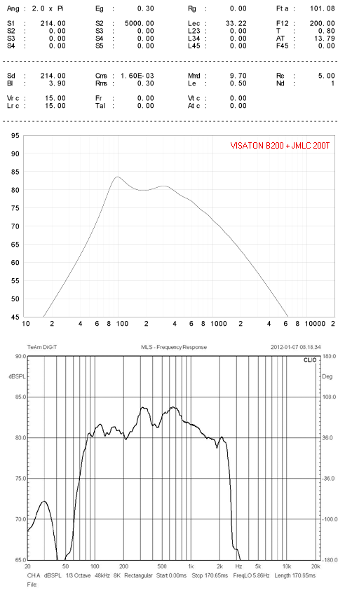

Voici la simulation avec Hornresp suivi de la mesure réelle non égalisée d'un haut-parleur Visaton B200 sur un pavillon JMLC-200 fabriqué par Autotech :
On remarque une courbe de réponse tenant dans moins de 4 décibels de 85Hz à 2100Hz.
Tiré du message du forum Diyaudio :
http://www.diyaudio.com/forums/group-buy...ost2850486
Pour le pavillon JMLC 200 voir à :
http://www.horns.pl/jmlc200.html
Cordiales salutations,
Jean-Michel Le Cléac'h

Merci a Jean Michel pour les courbes mais je crains une ambiguitée: le 200T est adapté aux compressions 2"" (et moins ),le 200 aux HP de 12 à 20 cm( genre lowther , ou autre LB ) d'apres le site , d'ou la coupure acoustique basse impressionnante : n'ayant pas d'expérience,j'ignore les avantages relatifs des deux possibilités:vu le faible cout...relatif de ces pavillons,une comparaison serait interressante quoique les applications respectives me semble un peu différrentes.Cela étant ,c'est toujours un plaisir de lire des réponses aussi détaillées et rapides.
