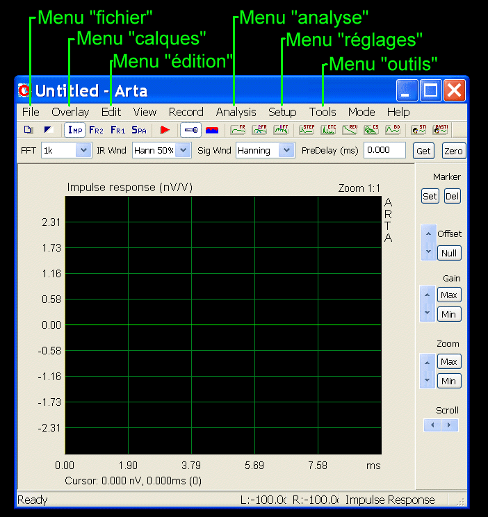

Voici sur l'?©cran de base d'ARTA la position des menus les plus utiles :

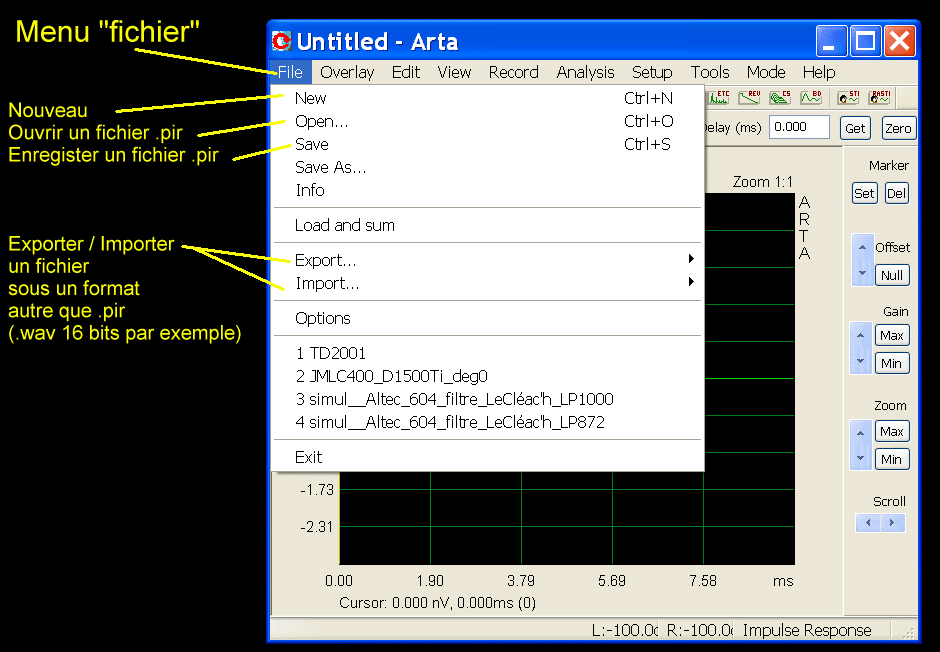

menu "fichier"

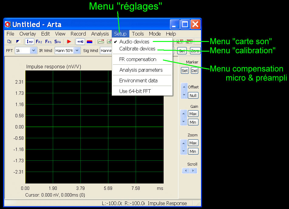

menu "r?©glages"

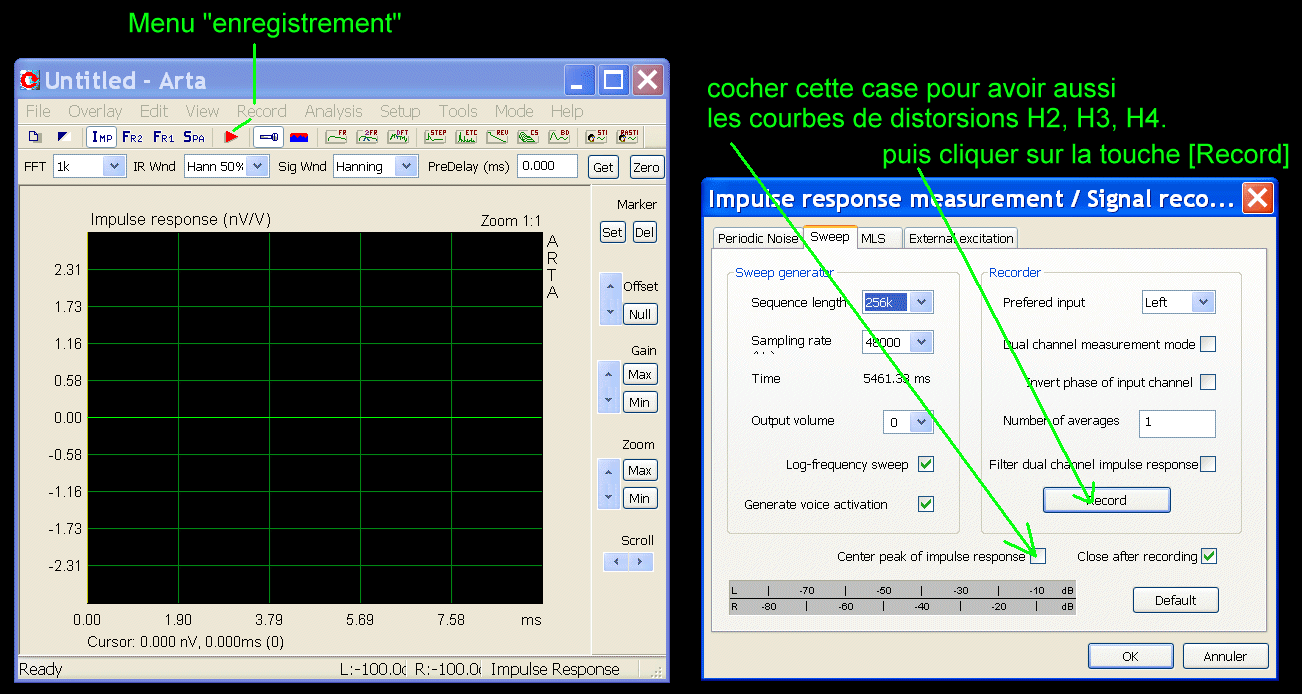

menu "enregistrement"

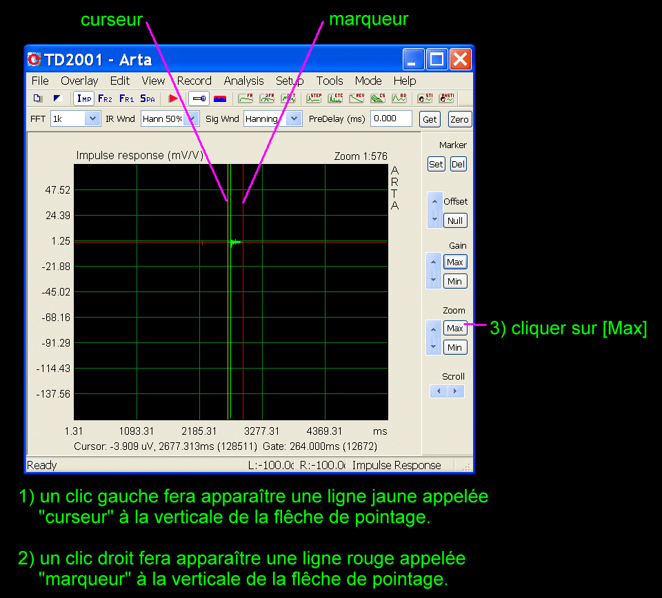

Affichage de la r?©ponse impulsionnelle
La mesure de la r?©ponse impulsionelle et le calcul des courbes de r?©ponse, de phase, de retard de groupe... fait sur cette r?©ponse impulsionelle est la fonction principale d'ARTA.
(on r?®gle l'?©chelle verticale en jouant avec les fl?®ches vers le haut et vers le bas).

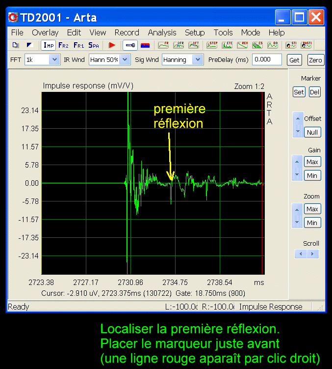

- r?©glage du curseur ( ligne verticale jaune = "cursor")
et
- r?©glage du marqueur ( ligne verticale rouge = "marker)
- sur le c?¥t?© droit de la fen?™tre dans "zoom", on clique sur [Max] et la r?©ponse impulsionnelle correctement fen?™tr?©e s'affiche:
La r?©ponse impulsionnelle peut ?™tre analys?©e de diff?©rentes mani?®re mais, puisqu'on a coch?© dans l'?©cran d'enregistrement ("record") la case "center peak of impulse response" on peut aussi afficher les courbes de distorsions. Pour cela aller dans le menu "analysis" et cliquer sur "frequency response and distortion":
un ?©cran s'affiche avec la courbe de r?©ponse ainsi que les courbes de distorsion H2, H3 et H4.
