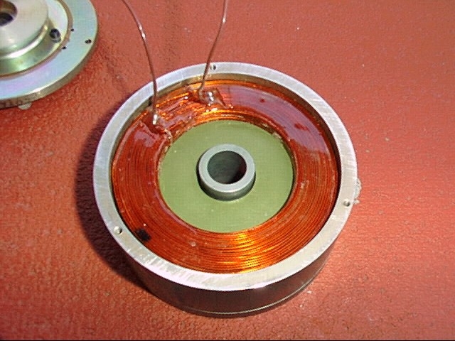

bonjour
bon et bien j'ai essay?�............mauvaise pioche!
ca chauffe, et impossible de stabiliser la temperature.
les conclusions provisoires que j'en tire:
j'ai bobin?� ,sans grands soins, un fil de recup ,mal adapt?�, trop court,d'ou un mauvais remplissage.
on recommence donc en faisant une belle bobine avec le bon fil, je vais essayer d'utiliser une resine de dissipation thermique dans l'esprit de ce qu'on trouve l?�.
http://www.ch-audio.com/CH806Hy.html
j'ai utilis?� pour le noyau du fer ARMCO (fer pur a 99.99 pour cent),approvisionn?� a grand peine.
la aussi ce n'est pas la bonne carte,tres difficile a usiner,en tout cas je n'ai pas le savoir faire, et sans doute pas les bons outils, je vais me rabattre sur des nuances plus courante (1010) plus facile a tourner.
Cot?� alimentation, la frequentation, de quelques 15A et autres, dans plusieurs instalations differente m'a permit de valider la realit?� de l'importance de l'alimentation sur le rendu sonnore, (voir les propos de julien et tim, ou les fils dedi?�s sur lencoheaven)
les essais fait a la maison vont tout a fait dans ce sens (les meilleurs resultats on ete obtenu avec des alims tout simples en PI comme preconis?� par jean yves dans le message precedent).
les valves a mercures sont peut etre des alternatives credible aux "Tungar".
ca m'a convaincu de creuser le sujet, quand j'aurais a nouveau des hp operationnel.
a suivre( ca n'avance pas vite).
bien cordialement
francois
