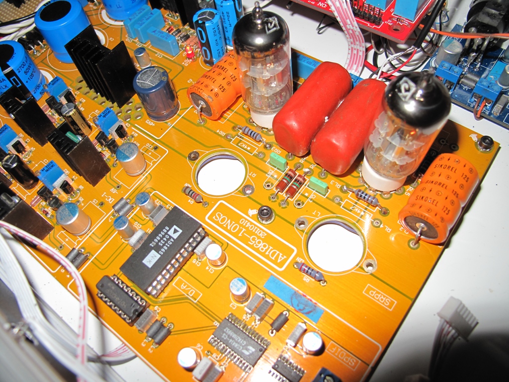

Vous avez pu décelé dans mes propos comme une réserve sur la qualité du son restitué. Je viens de changer les condos de sortie du SRPP WIMA MKP4 1uF/400V par des SHIZUKI 1uF/200V que j'avais en réserve. La différence est impressionnante. Eh bien maintenant je suis vraiment conquis par ce petit kit. Grande précision des plans sonores, élégance des aigus, assise des graves...
Ces condos SHIZUKI 1uF/200V étaient vendus à la Maison de l'Audiophile, rue de Belfort à Paris, il y a plus de 25 ans. Ils sont maintenant introuvables. L'alternative se trouve aujourd'hui dans la gamme des condos PIO (Paper In Oil) chez AN ou chez Duelund (http://madotec.pagesperso-orange.fr/Duelund.htm)
Avant
après
Vous pouvez vous rendre compte sur cette photo des modifications apportées notamment la suppression des transfos, le remplacement de 4 résistances carbone 20 % par des résistances tantale 1% Audio Note et le remplacement des 2 condos de sortie. Le montage de ces condos est provisoire car comme vous pouvez vous en apercevoir ils sont un peu trop au chaud et à l'étroit entre les 2 triodes.
