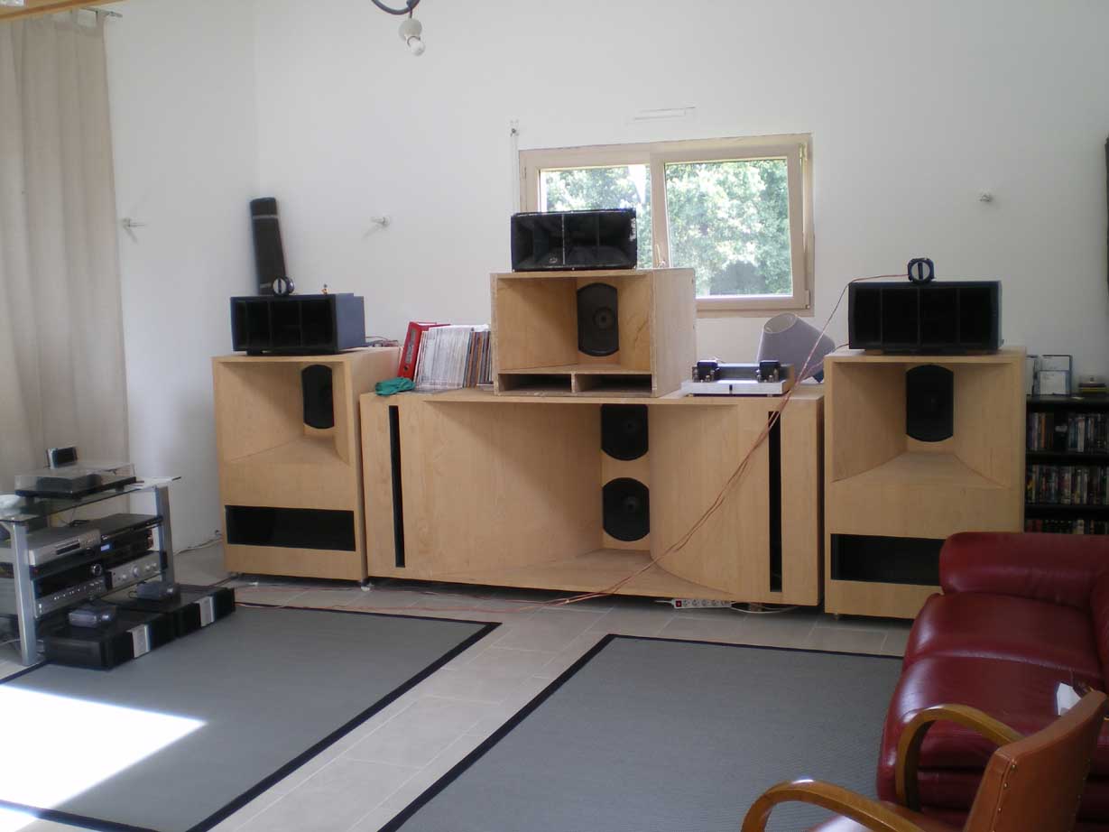

Bonjour, nouveau venu sur le forum (je découvr) mais passionné de reproduction sonore depuis 20 ans maintenant, je me permet de "vous" enfin "te" contacter (c'est plus convivial...) pour savoir où tu en était de ta réalisation de caisse 210.
Parce que j'ai moi même fabriqué des caisses pour MODELE 19, puis des 825, 816 et enfin une 211 pour venir en renfort des A7un courte en grave.
Malgré une mise au point à finir (nouvelle maison, nouvelle pièce de 150m3), les résultats d'écoute de cette enceinte (211) sont impréssionnants: le mot qui résumme le mieux est je pense la maitrise du grave, car celle est vraiment facile aux fréquences basses (je coupe à 100Hz). L'écoute la plus impressionnante a été celle effectuée avec un pavillon type WE avec JBL2440 ou 41 (??)+511/802 PASCALITE, en extérieur par un ebelle journée d'été!!.
Pour information nous sommes plusieur "audiophiles" breton, et j'ai un ami qui est en train de régler un système 4 voies avec pavillon de grave (4 Hp) et pavillon bas médium...très très prometteur!!
Donc pour résumer je t'insite fortement à essayer ces caisses, même si la mise au point sera longue, mais le potentiel est ENORME.
Juste une photo de mon système, pour info la 816 centrale est prévue au plafond pour le Home cinéma optionnel.

Un trés joli système que tu disposes !
En fait tu m'apportes une solution à laquelle je n'avais pas pensé ! une caisse 211 en guise de caisson grave !

Bonjour, comptant que mon système te plaise, pour ton information, les haut parleurs que j'utilise sont des ALTEC 421 ré-aimantés (ferrite) et remembranés avec des membranes de 515 (8 et 16 ohm), après avoir essayé pas mal de HP ALTEC, en effet je connais la personne qui devait poséder le ou un des plus grand stock de HP ALTEC en france (Michel C. déja évoqué dans un autre sujet)- pour info il avait fourni des 2080 à J. HIRAGA- donc suite à différents essais, mon HP préféré est le 515B ou C mais chers et difficilles à trouver (eh oui je ne suis qu'un modeste salarié!! donc budget limité), tout cela pour te parler du 418 qui n'a pas très bonne réputation "sonore" en effet il semble très difficille de le faire fonctionner correctement, je pense que cela est du à son aimantation 13000 gauss idemle 515E qui est loin d'être le meilleur de la série! Cette valeur ne semble pas obtimum (il n'y a rien de scientifique la dedans!!), donc mais cela n'est que mon avis, tu risque d'être déçu du résultat...Les 421 remembranés donnent de très bons résultats (bas-médium et grave), mon ami aux pavillons de grave à monté les mêmes, ne connaissant pas tes moyens financiers, je m'orienterais plutôt vers des 515 pré-cités (quel son!!) ou des GPA 515G avec réserve, car je les ai écouté chez un autre ami (!!) dans des doubles ONKEN à pavillon, et je ne sais si c'est un manque d'optimisation (évents ???) mais pas de grave!!! c'est vraiment sec comme son...Pour conclure j'hésiterais à remembraner des 418, mais si tu possédes des 416 B sur lesquels on peut démonter les aimants sans décoller le spyder et monter les aimants de 418, tu pourrais déjà te faire une idée, car je pense qu'il vaut mieux rester proche des montages ALTEC d'origine, et jamais un 416 même A (12000 gauss) n'a été monté dans des 210/211.Pour finir le couple 211/421 donne à l'écoute une coupure très basse (+ basse que les ONKEN) et le rendement (à l'oreille) à 40Hz et le mariage avec les A7 se passe très bien pas de localisation du grave, enfin l'ensemble me semble cohérent à mes petites oreilles. Allez salut et bon courage pour la suite et que la force des 211 soit avec toi!!
Je signe de mon vrai prénom : Stéphane, ben tiens on est 2 sur ce post!!
Source DVP5500 modifié CB
Pré-ampli ROTEL RC1070
1 filtre actif DBX DRIVE RACK en dessous de 100Hz
1 filtre actif BEHRINGER DCX 2496 au dessus de 100Hz sur les A7 (500-8500Hz)
1 ampli ROTEL RB 1070 bridgé mono (370W) sur 211
1 ampli ROTEL RB 1070 stéréo (2x130W) sur caisse 825
2 ampli Flying MoleCA-S3 sur médiem et tweeter
+ 1 ampli à lampes "L'onde" de chez LIVE SOUND plus utilisé depuis peu.
Comme dans le sujet que je viens de lancer dans la partie numérique, je souhaite supprimer les étages de conversion inutiles (N/A-A/N-N/A !!!) afin de gagner en transparence, et si le budget le permet trouver un 2ème DCX2496 et les modifier SELECTRONIC.
+ optimiser les phases, améliorer l'acoustique, rigidifier 211...enfin des p'tits trucs!!!
