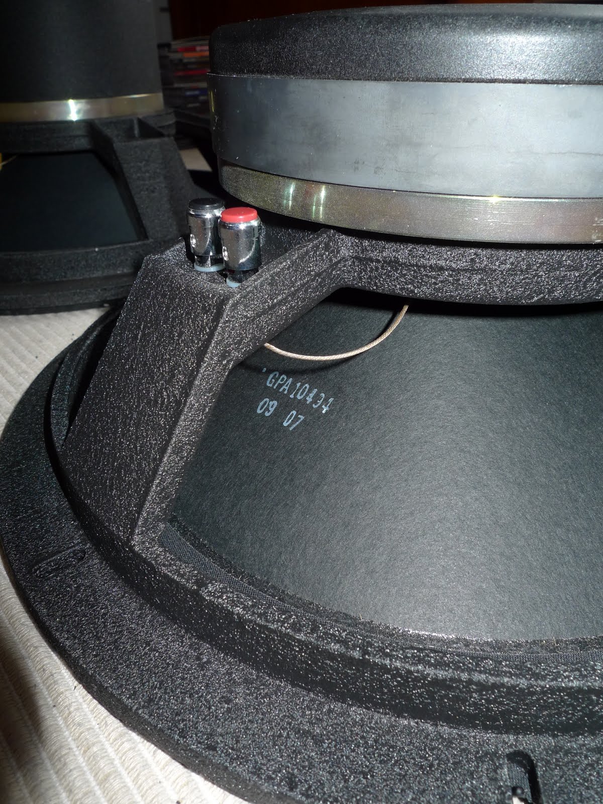

La différence en photo entre un 'C' et un 'G' La face http://2.bp.blogspot.com/--q2f2L7dYqY/Tb...030118.JPG Le dos http://4.bp.blogspot.com/-ln3N55Qx-Jw/Tb...030104.JPG Le coté http://1.bp.blogspot.com/-7Frk51sUFZw/Tb...030105.JPG La membrane du 'C' http://4.bp.blogspot.com/-Ayd2bnkeD8Q/Tb...030111.JPG La membrane du 'G' http://1.bp.blogspot.com/-sl9FMidd1B0/Tb...030110.JPG Stéphane

Les premiers résultats d'écoute comparatif entre les 8G (que Raoul et Dominique sont venu écouté) et les 8C (en court de rodage) dans les Onken 360l. Les 8C descendent plus bas Les 8G paraissent être plus dynamique Les 8C ont moins de rendement A suivre. Stéphane

Après des tests G vs C dans mes ONKEN 360, j'ai finie par gardé les C. Comme je l'ai déjà dis les différences sont la dynamique (le G est devant), la bande passant (le G est plus médium et le C grave) et le rendement (les C paraisse en retrait). Pour les acheter j'ai envoyer un mail a GPA, 15 jours après je les recevais, compter 1000 Euros tous compris (achat, transport, douane). Stéphane

Sinon pas très cher les 515 C, moins cher que les G achetés chez SEMELEC... Concernant les différences, c'est bien ce que j'ai entendu avec les version ALTEC, moins d'aimantation sur les C donc rendement<, et bande passante >. Beaux HP en tout cas, me plairaient bien, mais hors budget pour l'instant... A+
