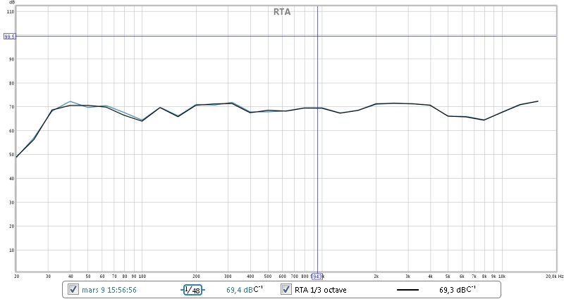

Je joins la courbe de réponse de mes GPA515-8G. Si vous estimer que 30 Hz n'est pas du grave alors là je comprends plus rien.......
Ps: toute la VOT est tapissé de feutre de laine de 15 mm.

Les mesures réalisées avec RTA ("real time analyser") intègrent la réponse de la pièce.
Pour étudier la réponse de l'enceinte elle-même il est préférable d'utilser une mesure de type logsweep+ convolution comme avec Arta ou HolmImpulse.

Bonjour Jean-Michel,
Justement si la pièce m'aide à descendre à 30 Hz et si à l'écoute je le ressent, je ne vais pas me compliquer la vie. Le 16 pieds d'orgue c'est pas pour moi. Par contre un live de Led Zep avec un 515 qui cogne fort, un Ahmad Jamal à l'Olympia et surtout un Cécilia Bartoli "Maria" , le tout avec un Cardhu 16 ans ... les mesures passent au second plan!
