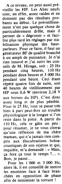

Il est vrai Dominique que les 38 Altec ont besoin d'un s?rieux rodage.
Au risque de faire hurler certains, je rodais mes Altec avec un g?n? pendant une nuit r?gl? ? 15Hz, une journ?e de repos et une nuit ? 15 hz.
Attention, ?videmment les HPS en dehors des caisses !!!!!!
Le r?sultat apr?s r?dage ?tait ?vident.

Bonjour Jean-Philippe,
Tu disais,
Voici ce que pr?conise Jean Hiraga:
Cordiales salutations,
Jean-Michel Le Cl?ac'h

Les HPs nus et boulonn?s face ? face . . . ?a doit ?tre supportable Big Grin
Enfin ! ! Il y a quelques d?cenies j'ai aussi rod? les soupapes de mon Alfa (Rom?o), la culasse est rest?e quelques semaines dans ma chambre Tongue
Les connaisseurs savent qu'il faut d?monter les arbres ? cames et ajouter/enlever des cales pour ajuster les jeux . . . aucun rapport . . .

Salut Dominique,
perso j'avais aussi mont? les HPs en face ? face, fix? par des serflex, pos? dans le garrage, et rodage au g?n?,
surtout pour les 420A, car les GPA 515LF marchaient "pareils" d?s le montage initial,
bient?t je vais g?n?rer un CD avec signal volub? d?croissant, comme pour "d?mag?tiser" un transfo "satur?",
c'est ? priori ce qu'on trouve sur les CDs dit de "rodage" vendu fort cher.
