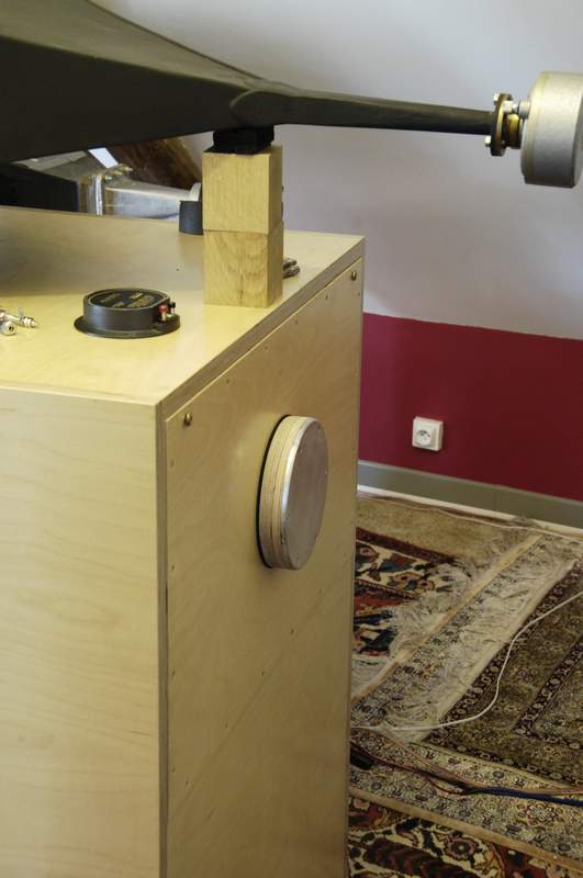

Dimanche pluvieux ? Cologne, j'ai d?cid? de comparer mes VOT en position debout, et revers?es (comme celles de Bruno P.). J'ai fait des mesures en pla?ant le micro ? environ 80 cm du sol et 1,2 des enceintes.
J'obtiens des diff?rences spectaculaires entre 120 et 220 Hz et au dessus de 350 Hz. Entre 120 et 250 Hz, plus lin?aire, au dessus de 300 Hz, moins de niveau.
J'ai ensuite fait des comparaisons gauche droite ? l'?coute, craignant que la position tr?s basse du 515-G provoque un manque de coh?rence de la source sonore. Il n'en est rien.
Je ressentais des duret?s sur certaines voix (Fischer-Dieskau). Elles disparaissent avec la nouvelle configuration, chez moi, le bas m?dium est meilleur avec le HP en bas.
Tout ?a ne m'arrange pas... Il va falloir am?liorer la finition du dessous des enceintes Smile.
Je joins une mesure. Attention, ce sont des mesures brutes, aucun lissage de la courbe. La courbe rouge pour l'enceinte ? l'endroit, et la bleue ? l'envers.

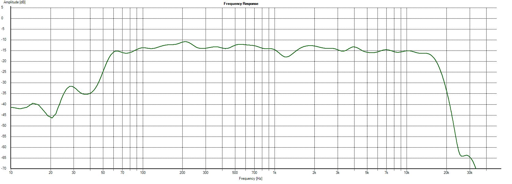

Et voil? la courbe de r?ponse mesur?e ? 1,20 dans l'axe du 2404H, les 3 HP en service (Lissage ? 1/3 d'octave)

Une petite photo de la nouvelle configuration.

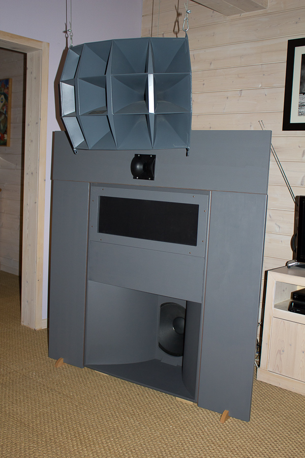

Avez vous essay? cela ?
http://3.bp.blogspot.com/-Jv-VVOayB8E/Tt...0/VOTH.jpg
